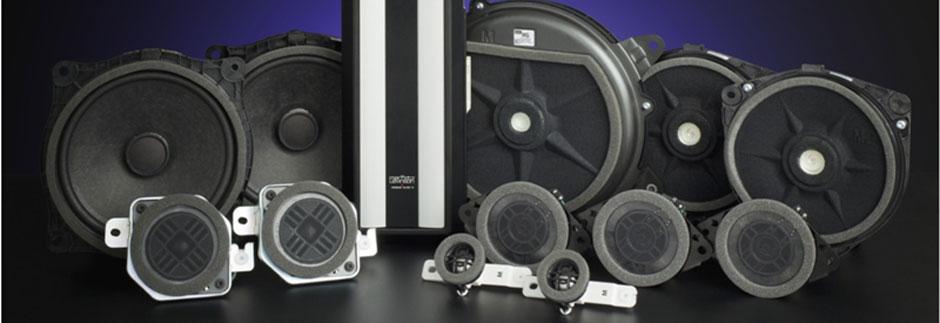

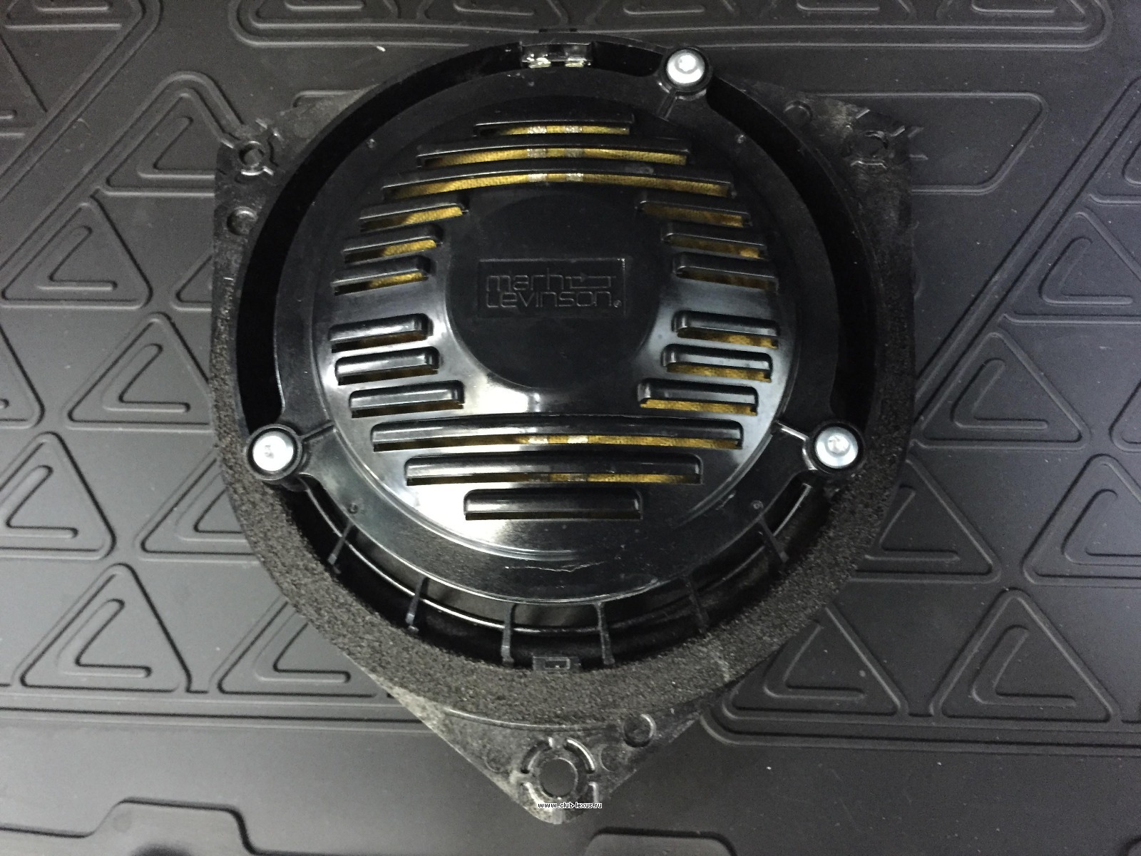

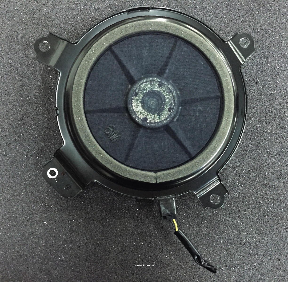

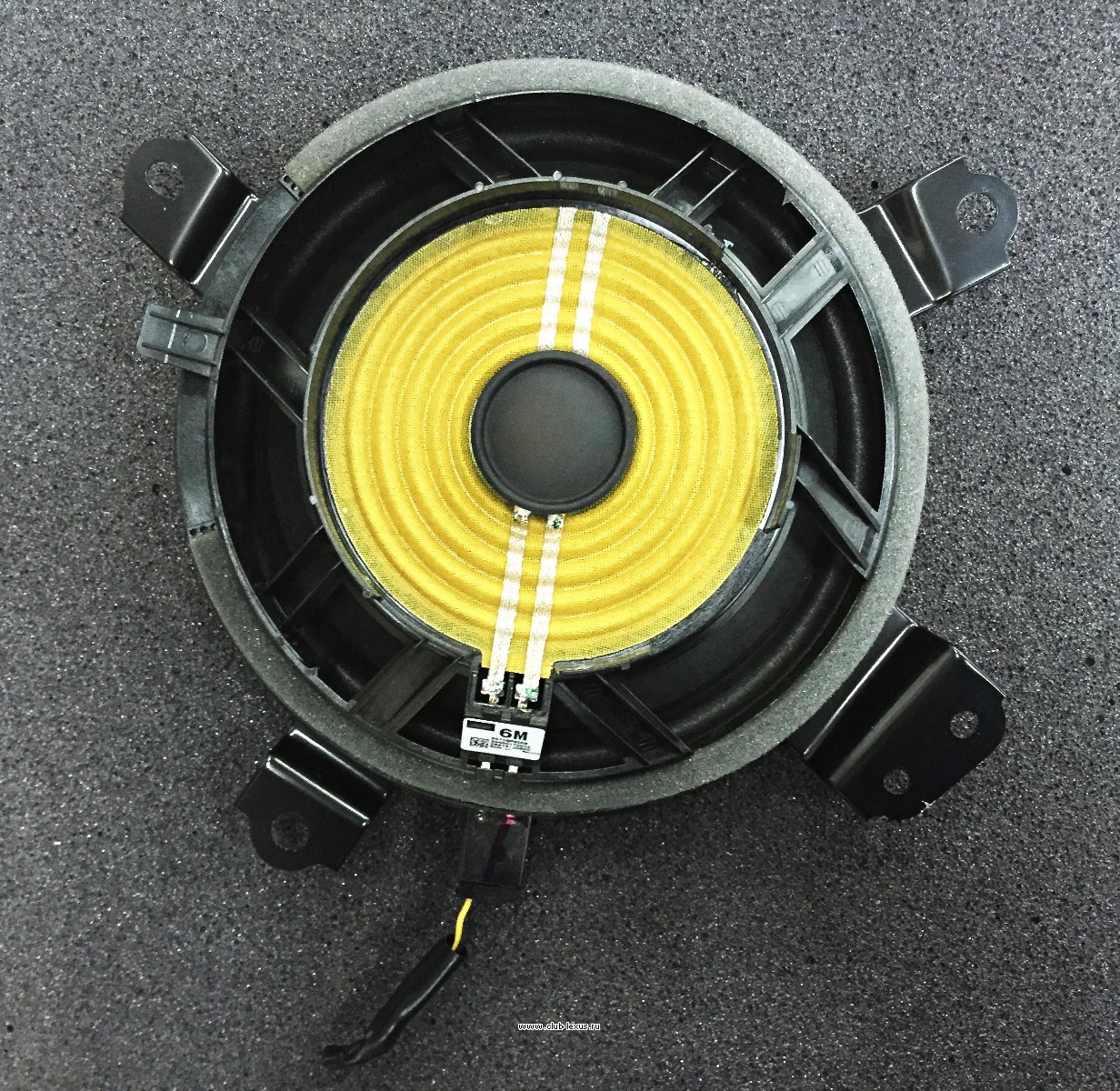

    Приветствую любителей автозвука!
    К сожалению, не могу себя причислить к таким уж любителям, но музыку в машине, все же приходится слушать....
    Когда не устраивает звук в автомобиле, обычно поступают кардинально - меняют штатную акустику на какую нибудь брендовую.
    Вот хочу спросить, есть ли у кого, опыт доработки стоковых динамиков автоакустики? Меняют же подвесы, ЦШ, диффузоры и катушки в домашних АС.
    Уж сильно проигрывает штатный ML машины, по разрешению и легкости воспроизведения, моей домашней системе.
    Понимаю, что легкие подвижки с огромными алнико домашней акустики, не оставляют шансов маленьким пуколкам на резине, но все же, потенциал динамиков, чувствую есть. По крайней мере, очень нравится, что нет никакой (присущей современной акустике) едкости и жесткости, нет синтетики в звучании.
    Вот и думаю, стоит ли затевать доработку этих динамиков, тихими зимними вечерами?

    Хочется добиться большего разрешения тихих уровней и легкой прозрачности. Слушаю музыку, обычно не громко... Вернее, больше музыку с большим ДД.

    Имхо, доработка любых динамиков не стоит свеч, если это не кардинальная переделка. Но и в этом случае, надеяться на позитивный результат можно только при наличии звукоизмерительной лаборатории.

    Опыт доработки имеется, но эти узкоспециализированные творения Пионер ОЕМ врят-ли удасться ощутимо улучшить. Сейчас усиление с встроенным процессором, им пытаются скомпенсировать дизайнерские изыски, по которым аудиосистема почти в хвосте по приоритетности. А дианамики тоже сваяли под специфику мест установки помножив на невысокую цену конечного изделия. Борьба за звук выходит проще при тотальном подходе...

    Поэтому решил попытаться доработать по типу домашней акустики, штатную (якобы премиум) систему...
    Сдается мне, что в динамиках заложен очень большой запас прочности по подвижке, из-за низкой чувствительности, маленький импульс тупо вязнет в подвесе. Конструкция басовых динамиков в данном случае разумна, подвес и ЦШ максимально разнесены, катушка МС внутри. Даже если сильно смягчу подвижку, шанс катушке разболтаться в зазоре, невелик! Не могу сказать, что сильно экономили на материалах, вполне даже душевно сработали!
    Доработка, как уже говорил, будет касаться механической части головок и расплатой готов принять невозможность использования АС при больших мощностях. Но этого в моем случае и не требуется, дороги у нас к шосу-бригсу подлатали, шумка в салоне достаточная комфортно слушать музыку на тихо-нормальной громкости...

    Приведу пример доработки бюджетного динамика - менял подвес (грубый из резиноподобного полимера) на ППУ легкий и колпачек из пластика на тканевый от 4А32 - итог звук "отлип" от динамиков, с нормальным остальным трактом уровень стал вполне достаточным для автозвука. Но в том динамике диффузор был хороший из тонкого сотового композита.

    Приведу пример доработки бюджетного динамика - менял подвес (грубый из резиноподобного полимера) на ППУ легкий и колпачек из пластика на тканевый от 4А32 - итог звук "отлип" от динамиков, с нормальным остальным трактом уровень стал вполне достаточным для автозвука...
    Вот! Это и хотел услышать!!! Все же дорабатывается и есть положительный результат! Вот этим и займусь, как найду время, т.к. именно этого отлипания и легкости и хочу добиться! Огромное спасибо!

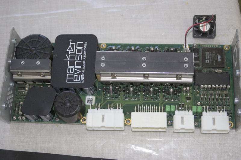

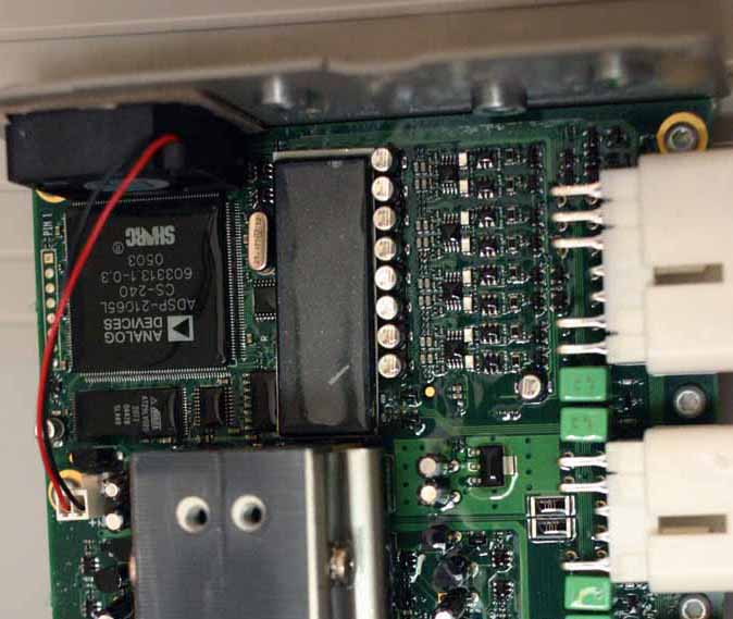

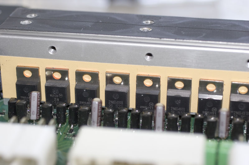

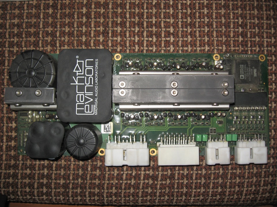

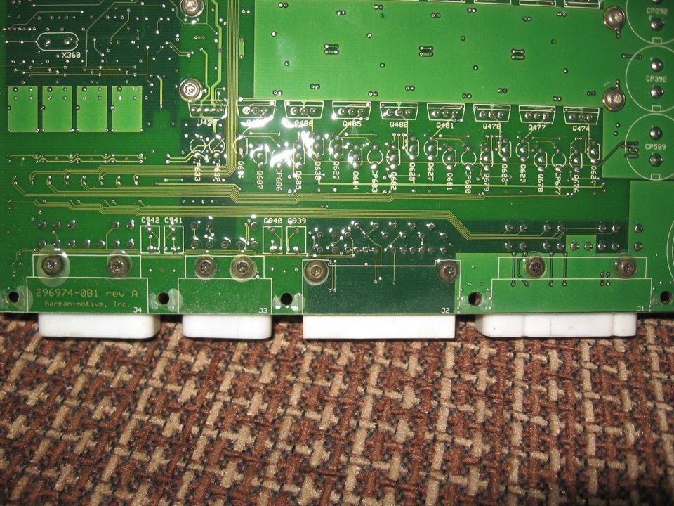

    Абсолютно согласен, ничего хорошего из этой затеи не выйдет. Если менять, то все под чистую начиная с головы и заканчивая динамиками. Но в отличии от домашней системы в машине получить хороший результат весьма непросто, что бы там не говорили инсталяторы. Хотя бы потому что по настоящему качественных ГУ и усилителей за вменяемую цену серийно никто не выпускает. С динамиками проще, можно взять хотя-бы те же скан-спики. Но к динамикам надо еще разработать кроссоверы. Именно разработать, а не свести на слух с помощью примитивного процессора ГУ.
    Это тот случай, когда качество усилителя и акустики, якобы гарантировано невменяемой суммой под брендом Марк Левинсон. И действительно, на красивом алюминиевом корпусе значится "премиум класс D" Внутри, вполне себе достойно!

    А главное система имеет приятный тембр, несмотря на "D", что то в этом звуке есть ламповое класса А, теплое и обволакивающее. Но на малой громкости воздушность отсутствует как класс, при увеличении громкости воздушность и разрешение появляются, но уже мидбас и бас начинает донимать излишним буханьем, разборчивость от этого страдает. Причину вижу только в одном - заложен излишний запас прочности подвижек. В салоне не слышно проезжающих машин и дорогу особо не слышно, есть условия слушать музыку тихо вот и решил доработать динамики, конструкция и материалы которых очень достойные относительно ОЕМ...*
    Т.ч. буду копать и не отговаривайте. Все будет хорошо! Потом отчитаюсь...
