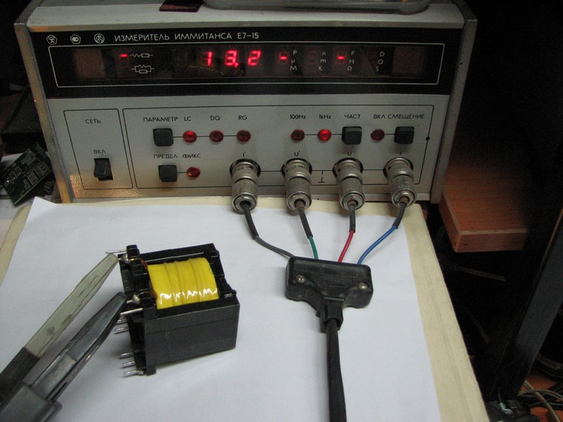

    Добрый день. Усилитель yamaha p7000s проблема с ибп, принесли, просят.
    Из за перегрева импульсный тр. поимел кз витки в первичке. Перематывать родной не хочу, сердечник впритык и скорее всего не влезет.
    Нужно расчитать новый трансформатор но не могу нигде найти какие напряжения питания оконечника. Подскажите ктонибудь пожалуйста? Схему смотрел там нет.

    +\-150V там.

    waso Благодарю. Правда знакомые чуваки подсказали ранее, но всеравно. Решил зайти посмотреть а тут оказывается нездоровая тусня образовалась.
    Начсет паленых трансов, кто не видел сейчас покажу картинку. Возможно пьяные джидеи я не в курсе. Вообще я не ремонтник аудио, иногда приходится сталкиваться. Мнение- импульсник ямахи так себе дешевое решение. Родной транс впритык по индукции, феррит греется. Такое умаешься перематывать, да и расклеивать небыло желания. Намотал другой, на размер Е65. Он в 2 раза больше родного и я не парился с укладкой провода.
    Ребят спасибо за помощь
