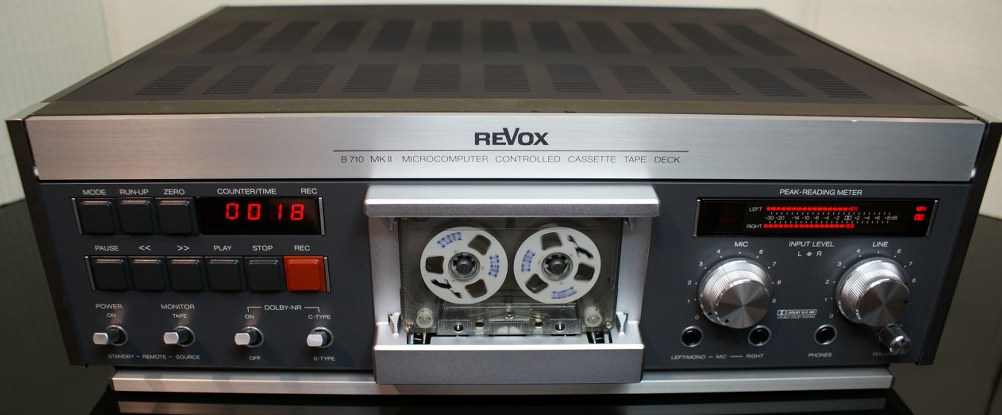

    Предлагаю размещать в этой ветке обзоры на следующие типы топовых аудиоустройств:
    - CD плееры, ЦАП-ы
    - Виниловые проигрыватели, корректоры RIAA
    - Кассетные деки
    - Катушечники
    - Тюнеры

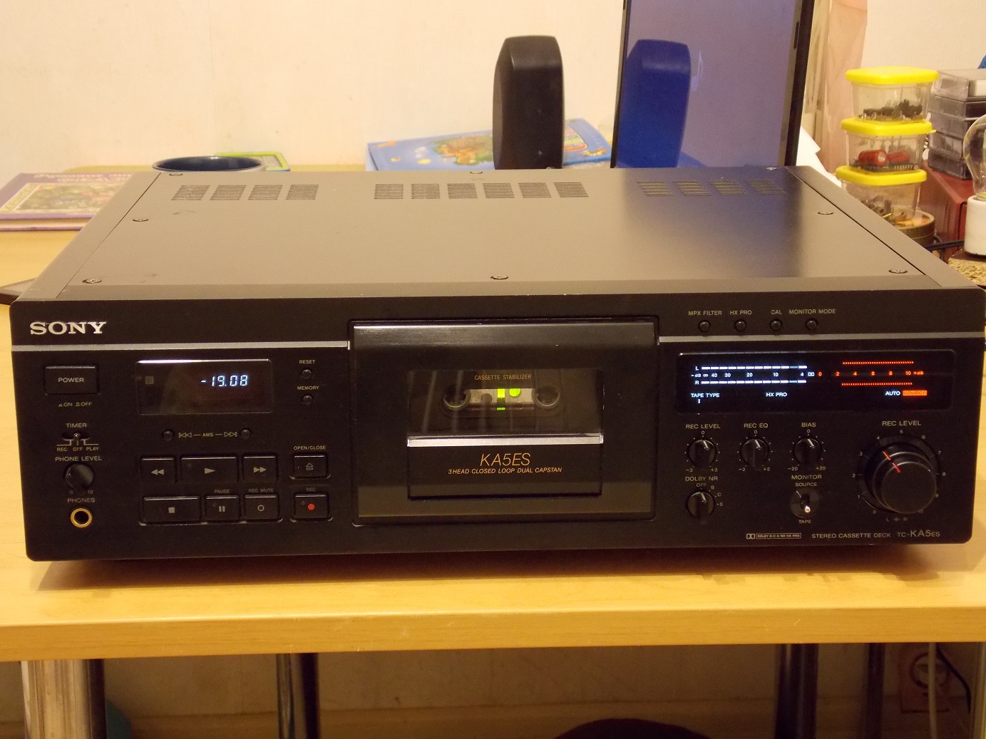

    Sony TC-K777ES

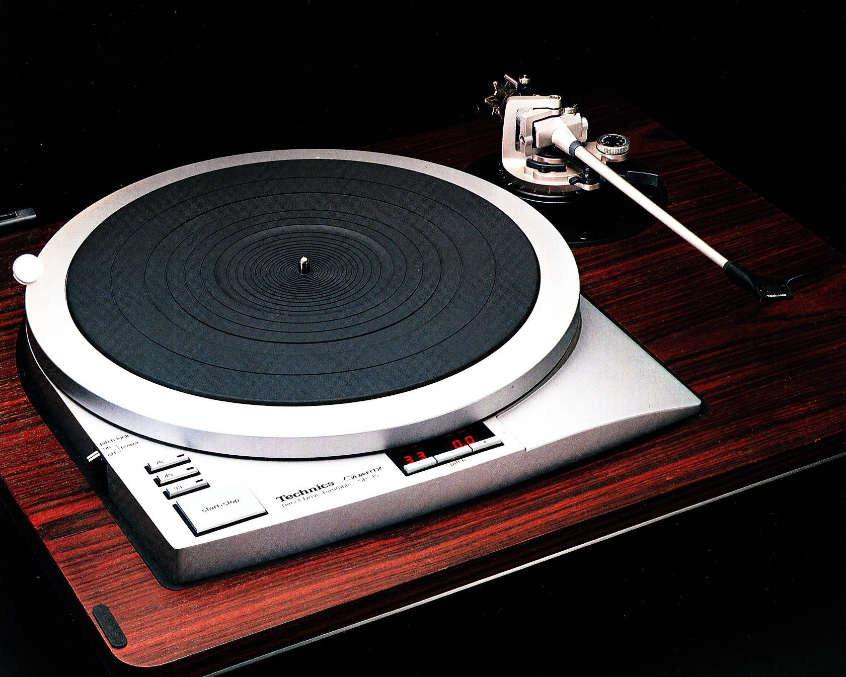

    Проигрыватели винила
    Pioneer PL-71

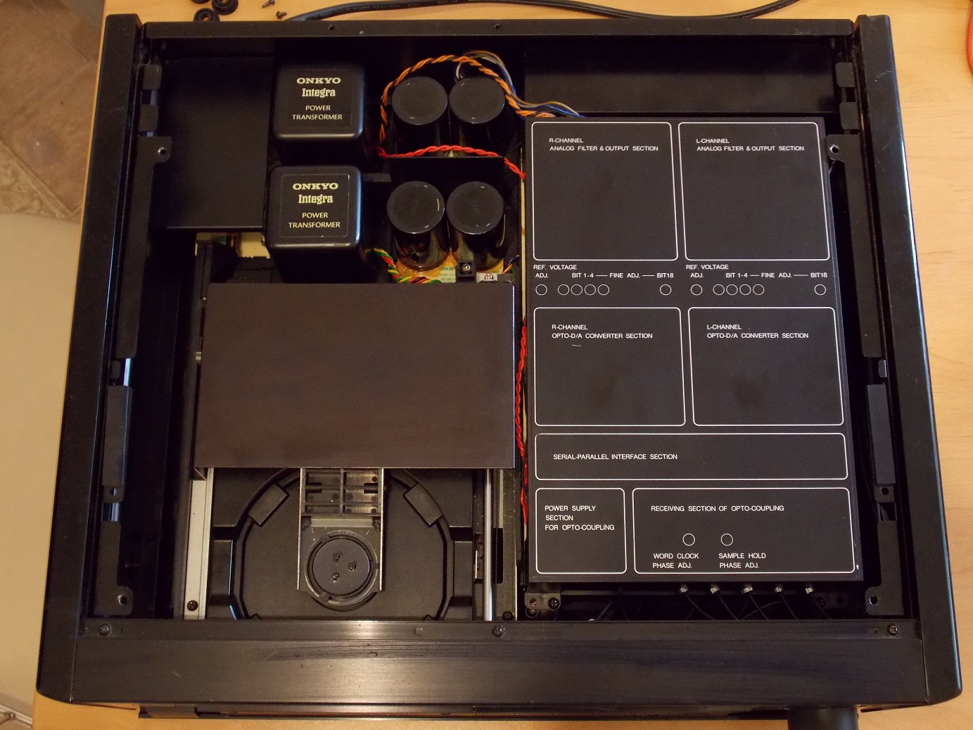

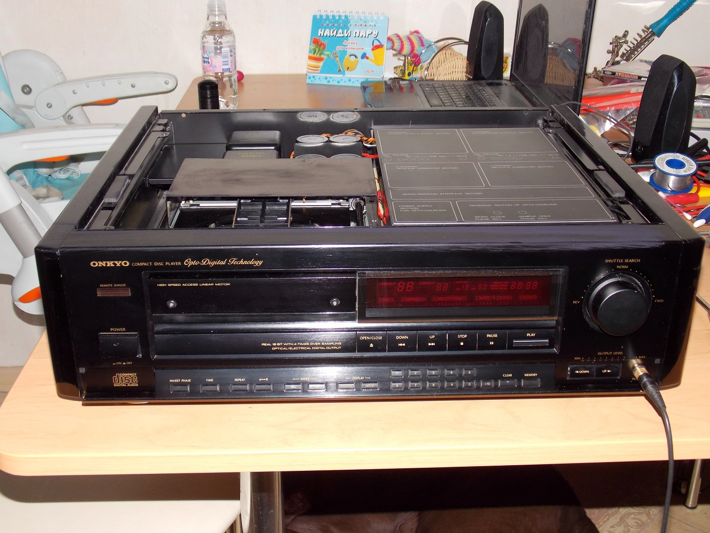

    CD проигрыватель Onkyo Integra 2001

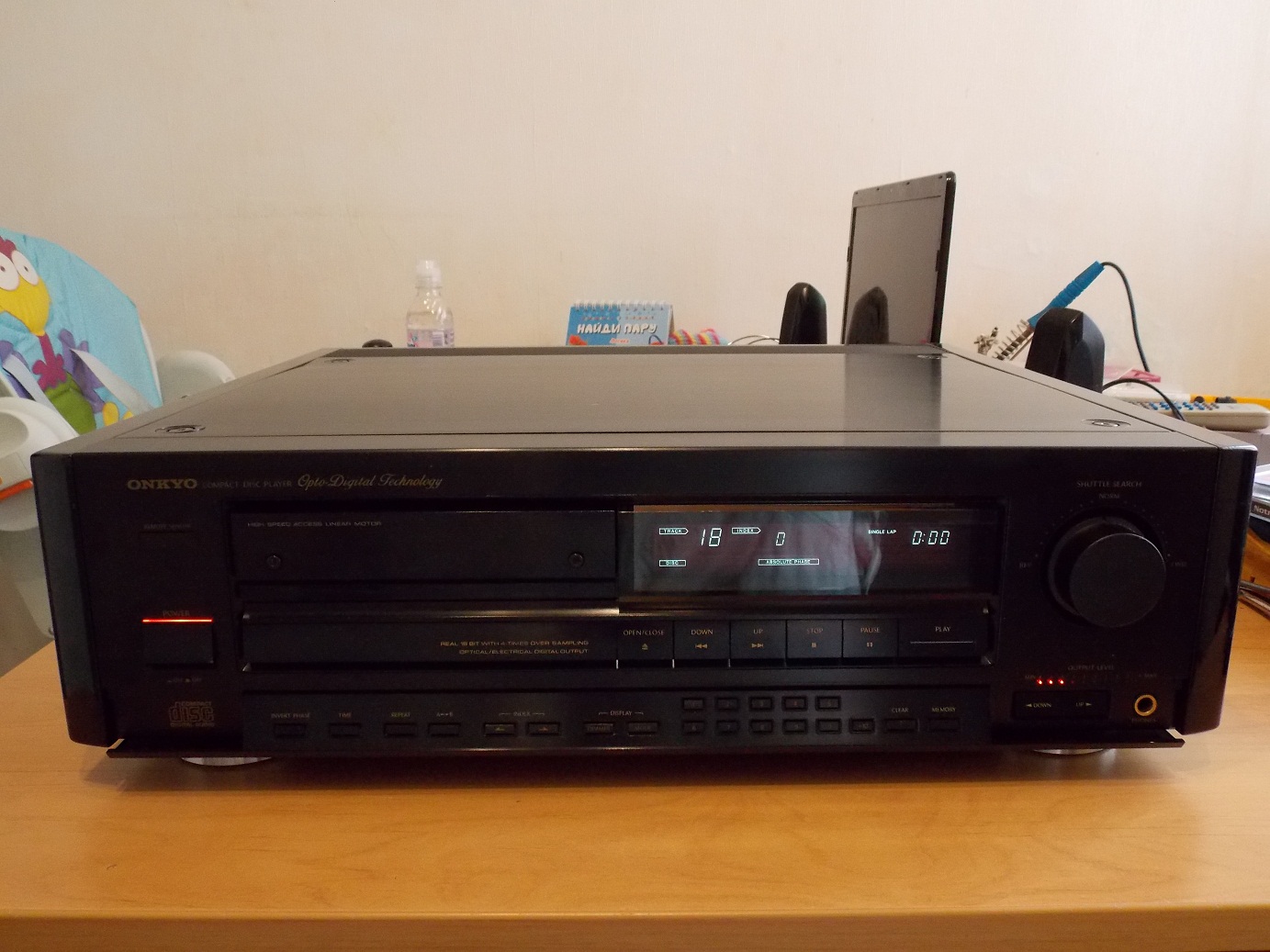

    Топовый аппарат фирмы, стоил около 2000$ в 1988 году. Достаточно редкий теперь. Первое, что обращает на себя внимание, это вес - 27 кг. Основной причиной того является цельнолитое чугунное шасси, толщиной почти сантиметр, на котором закреплены и транспорт, и БП и все остальные платы.

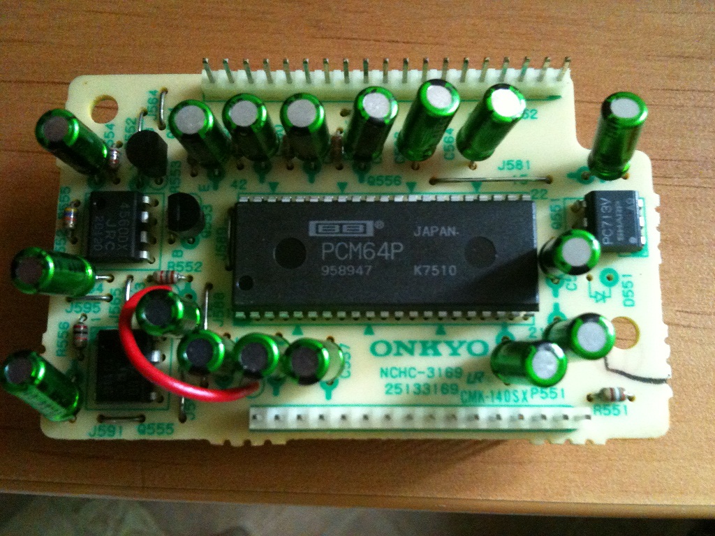

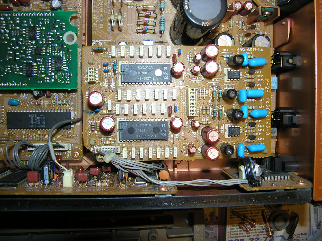

    Блоки питания цифровой и аналоговой части раздельные, у каждого свой трансформатор в экране и по 20000 мкФ в фильтре питания. В аппарате применена гальваническая развязка с помощью оптики - нижняя и верхняя платы соединены между собой пятью оптическими кабелями. ЦАП-ы BB PCM-64, установлены на отдельных платах, на которых еще разместили стаб на 3 В, пару ОУ и всю обвязку.

    Комплектация проигрывателя на высоком уровне, практически все конденсаторы на платах Nichicon Muse. Есть два аналоговых выхода, один из которых регулируемый, причем, хотя громкость и управляется кнопками на передней панели, РГ является аналоговым - выполнен в виде качественного моторизованного потенциометра. Он же является РГ для наушников. Встроенный усилитель для головных телефонов, кстати, имеет очень хорошее звучание и приличный запас по громкости.
    Транспорт Sony KSS-190A (BU-1E), работает быстро и практически бесшумно. Данная голова отличается очень высокой надежностью.
    Звучание
    По звуку этот аппарат превзошел все мои ожидания - даже возникла мысль найти и купить себе такой. Звук чистый, прозрачный, детальный, с отличной эмоциональной подачей, совершенно не напрягает слух. Но это был первый "Вау" эффект. При более тщательном прослушивании выяснилось, что звук хоть и имеет масштаб и объем, но внутри звукового пространства нет четкой локализации источников, а бас слегка приподнят и красиво окрашен. Возможно, что это можно откорректировать в выхлопе, но у меня такой задачи не стояло.
    Вывод
    Отличный проигрыватель - можно смело брать, если удастся найти
    Сервис мануала к этому аппарату найти не удалось.

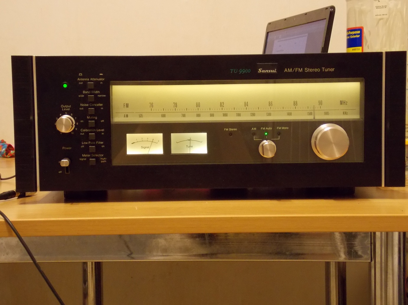

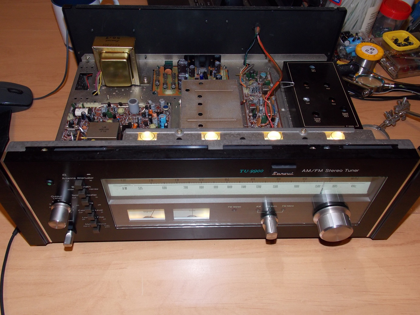

    Тюнер Sansui TU-9900

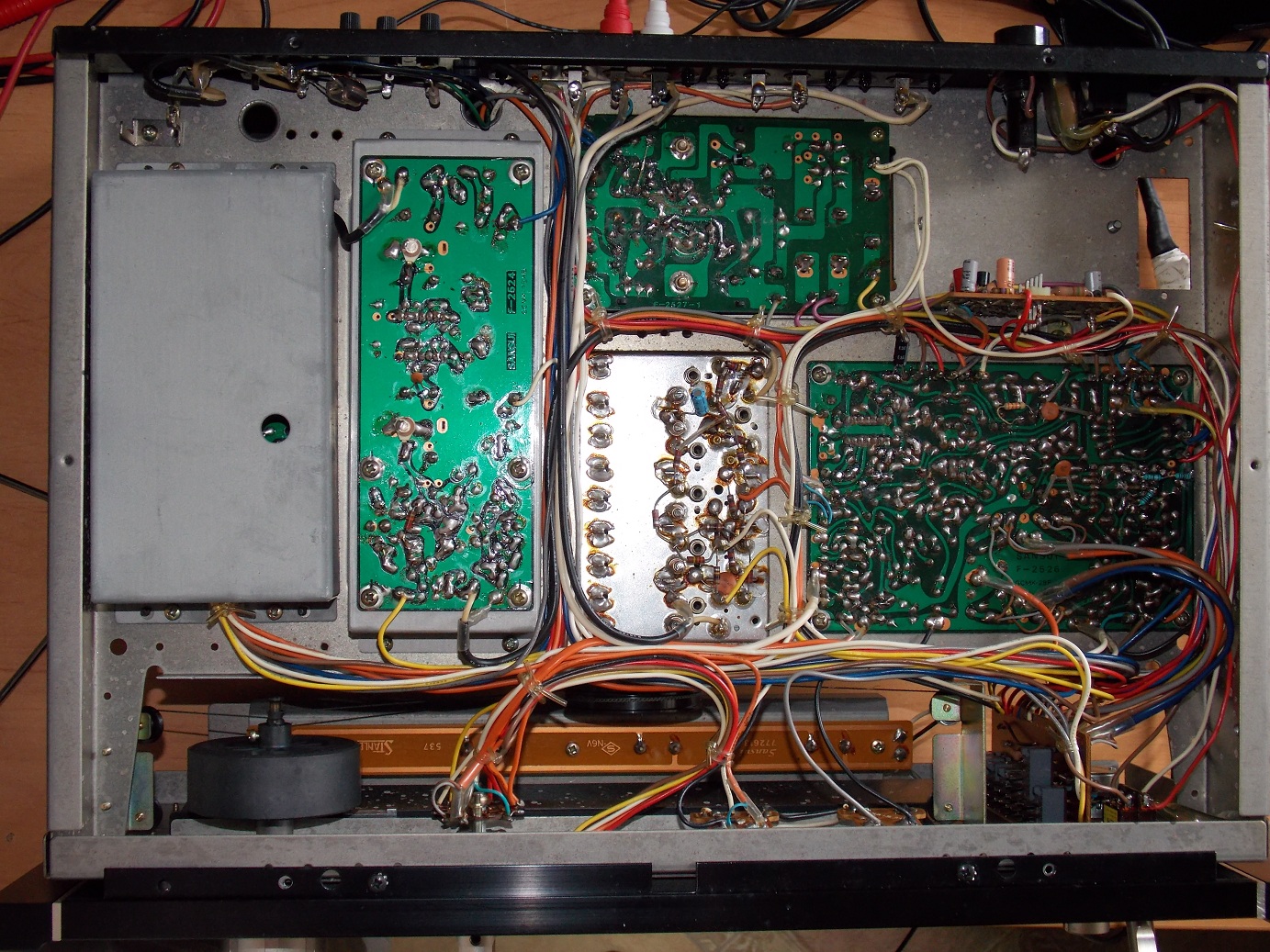

    Топ фирмы 1976 года. Тюнер имеет очень высокие параметры не только для своего времени, но и на много лет вперед. Стоил более 300$ в 1976 году, что для тюнера составляло огромную сумму.
    Аппарат имеет стабилизированный блок питания, собранный на дискрете, мощный линейный выход 1 В, способный раскачать даже наушники 300 Ом.
ID:	243623 Нажмите на изображение для увеличения.
    На борту установлен калибровочный генератор для настройки уровня записи кассетной деки, сделан и отдельный выход для записи на магнитофон. Присутствует подавитель эфирного шума, который замечательно работает, заметно снижая шум, но не портит сигнал.
    Есть функция Mute, которая позволяет настраивать станции, полностью заглушая эфир между ними (полная тишина от станции до станции). Обычно, если пользуешься такой опцией на других тюнерах, ресиверах или магнитолах (где она есть), то замечаешь, что половину станций в этом режиме приемник проскакивает. Тут такого нет, практически все принимает и с включенным режимом Mute. Чувствительность тюнера очень высокая, принимает почти все даже без антенны. Мне попался экземпляр с японским FM диапазоном, но даже на этом узком участке нашлось с десяток станций
    Звучание
    Если бы сейчас на радиостанциях музыку ставили бы с пластинок, как в 70-е годы, то с этого тюнера можно было бы делать вполне качественные записи. Звук у него просто потрясающий для приемника.
    Вывод
    Очень качественный тюнер с отличным звуком. В виде недостатка можно отметить отсутствие фиксированных настроек.
    Последний раз редактировалось Prophetmaster; 15.08.2015 в 10:42.

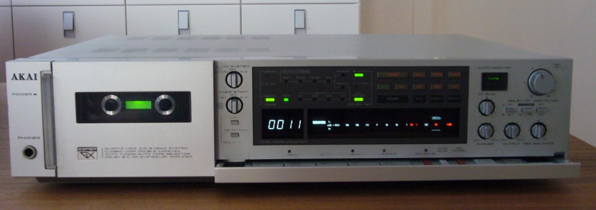

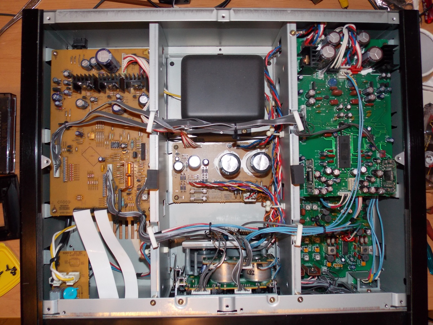

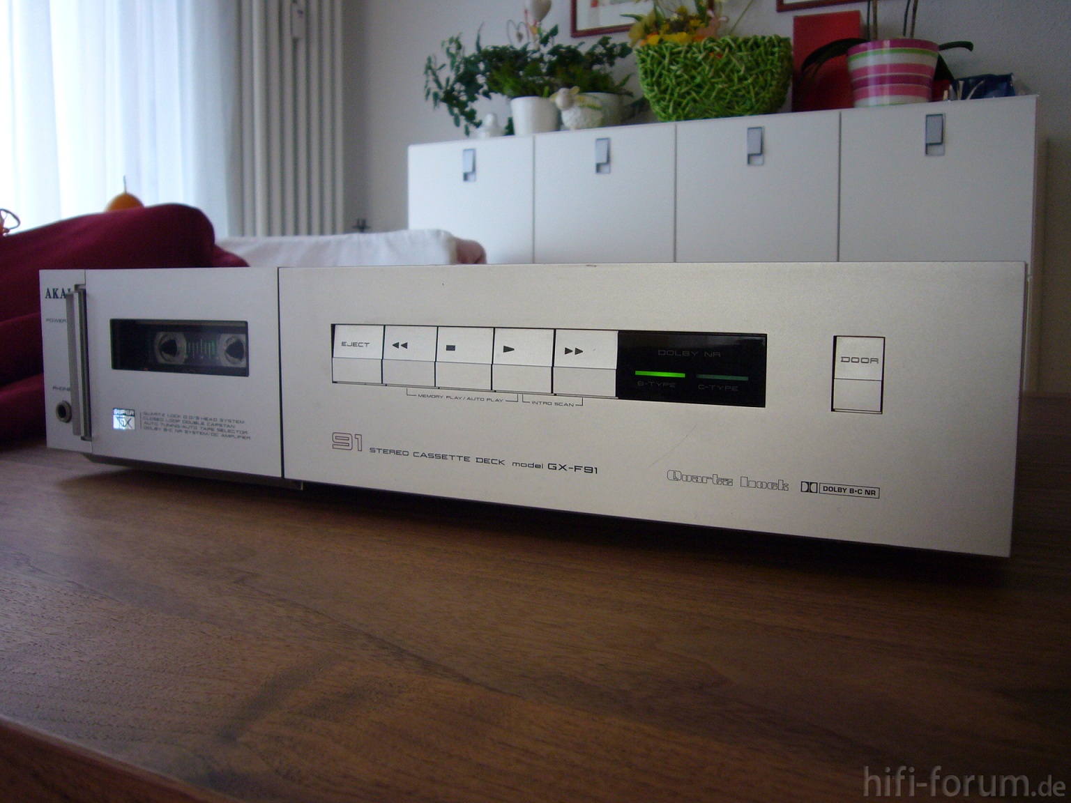

    Кассетная дека Akai GX F-91
ID:	243665 Нажмите на изображение для увеличения.
ID:	243664 Нажмите на изображение для увеличения.
    Одна из лучших кассетных дек Akai, выпускалась в период 1982-1983 г.г. и стоила целых 750$. Фото взял с Интернета, так как идея создания ветки пришла в голову позже, когда Акая в наличии уже не было.
    Для деки такой высокой ценовой категории у нее есть все, что положено - сквозной канал, дискретные головки, два тонвала (закрытый тракт), кварцевая стабилизация скорости, прямой привод, автоматическая калибровка записи на ленту, а также автопоиск по паузам, Долби B и С, автовыбор типа ленты и т.д. Лентопротяжный механизм двухмоторный, но моторов 4 - еще два обеспечивают автозагрузку кассеты и поворот передней панели. Панель совершенно магически открывается и уезжает под днище Понты, конечно, но прикольно.
    Однако именно этот механизм и был сломан в экземпляре, попавшем ко мне в руки. Пока его восстанавливал, не раз вспомнил "добрым словом" понтовых разработчиков Akai Реально, механизм очень надежный и чаще всего достаточно заменить пассик привода, что тоже сложно, но вполне терпимо. Но если провернуты шестерни механизма и сбита программа - вот тут беда, возни на несколько часов, с интенсивной работой мозга Но игрушка зачетная, всем хотелось поиграть.
    С приводом кассетоприемника проблем не было - подобрал пассик и все заработало. Пассик привода второго капстана так не подобрать, нужно покупать родной, иначе детонация заметно возрастет. В принципе, это касается практически любой деки с закрытым трактом и пассиковым приводом.
    Компоновка деки очень плотная, в тоненький корпус напихано очень много. Слева - протяжка и БП, а справа - три горизонтальные платы, расположенные параллельно друг другу, и механизм поворота панели.
ID:	243666 Нажмите на изображение для увеличения.
ID:	243667 Нажмите на изображение для увеличения.
    Комплектация аппарата достаточно неплохая - регулятор уровня записи ALPS RK-27, к примеру. Довольно приличный встроенный телефонный усилитель.
    Звучание
    После настройки всех режимов и с правильно выставленной головкой дека пишет АЧХ неотличимо от оригинала, как на слух, так и по приборам, при использовании качественных кассет с лентой любого типа. На 1-м типе только шумит побольше. При настойке и прослушивании использовались недавно распечатанные кассеты Sony CHF, Sony HF, TDK D, Sony Metal XR, Maxell XLII, Maxell CD Capsule II.
    Если сравнивать с Nakamichi ZX-7, которая является штатной декой моей аудиосистемы, то отличия состоят, в основном, в построении сцены и локализации источников звука. Akai сцену еще как-то строит, но положение КИЗ смазывает. Эмоциональная подача тоже послабее. Вообще, построить сцену дано очень небольшому количеству даже топовых кассетных дек. Чаще всего, звук кассетника идет просто из АС.
    Автокалибровка довольно слабенькая, по сравнению с Наком - те старенькие кассеты, которые ZX-7 еще прописывает, Akai уже одолеть не может, ВЧ подваливает.
    Вывод
    Хороший аппарат, но достаточно сложный для ремонта и настройки.

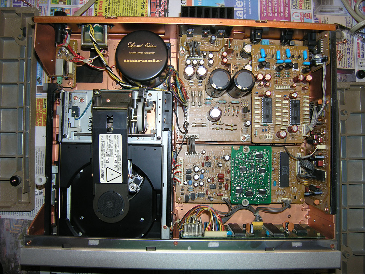

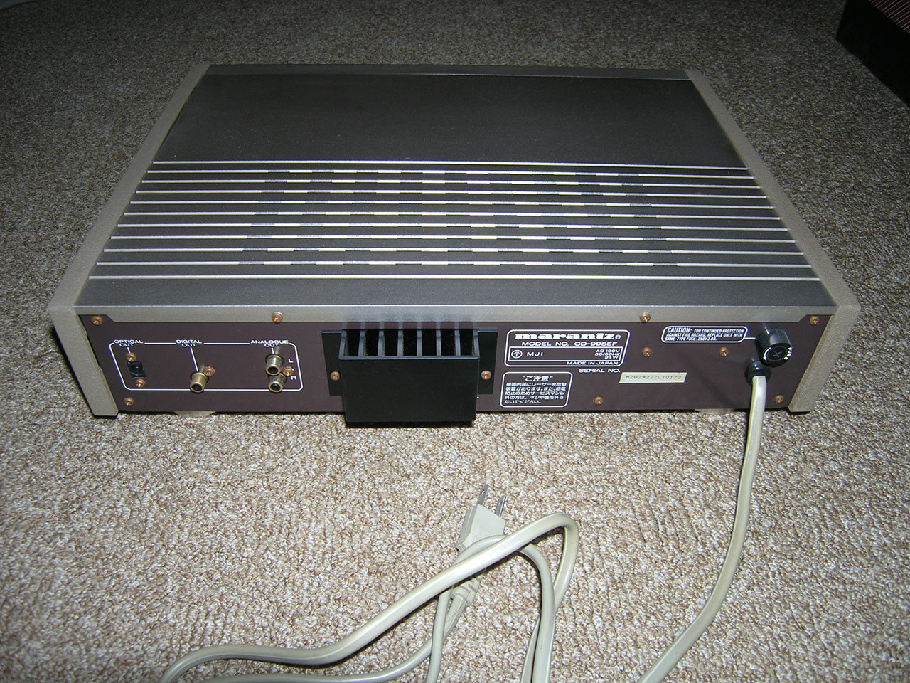

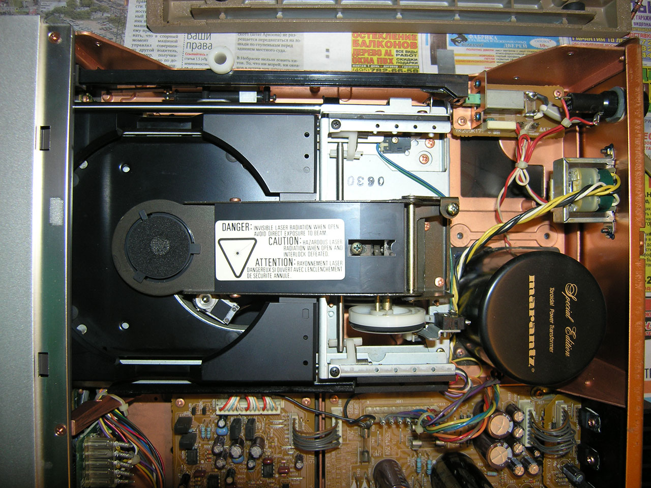

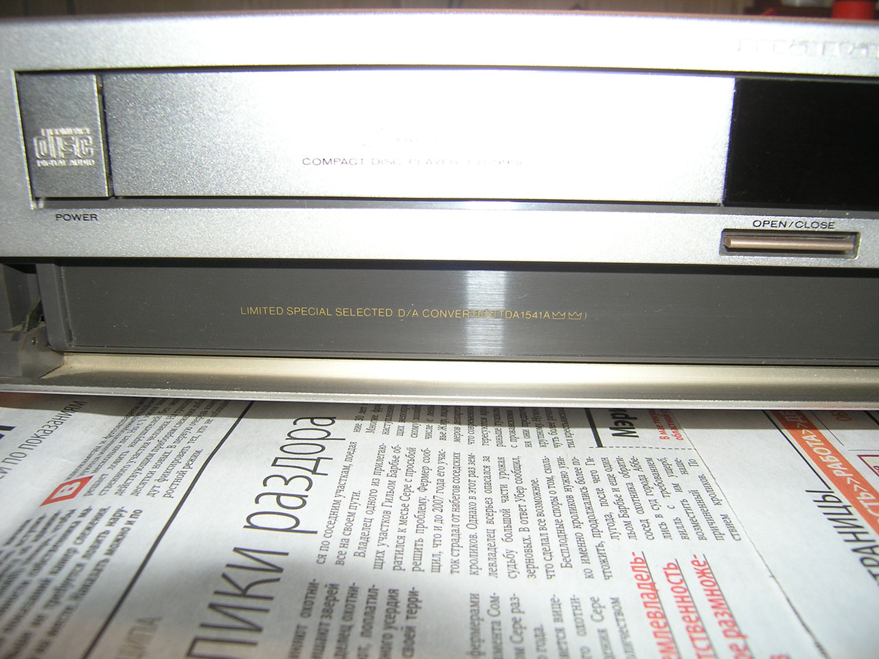

    Добавлю экземпляр из своей коллекции:
    Marantz CD-99SE Limited
    1991 год, стоимость более 200000 Йен. Точная стоимость не известна, но 200000 Йен стоил Marantz CD-99SE, а этот стоил дороже.
    Привод: Philips CDM1
    ЦАПы: 2 штуки TDA1541A S1 с двумя коронами. Позже они стали называться TDA1541A S2.
    Отличается от Marantz CD-99SE установкой специально отобранных микросхем TDA1541A S1 с двумя коронами, вместо микросхем TDA1541A S1 с одной короной.

    Цельнолитое алюминиевое и омедненное шасси. Аппарат очень добротный и красивый, в лучших традициях тех времен. А вот звук мне не показался (по сравнению с моими текущими источниками), хотя давно я его уже не включал, нужно обновить впечатления.

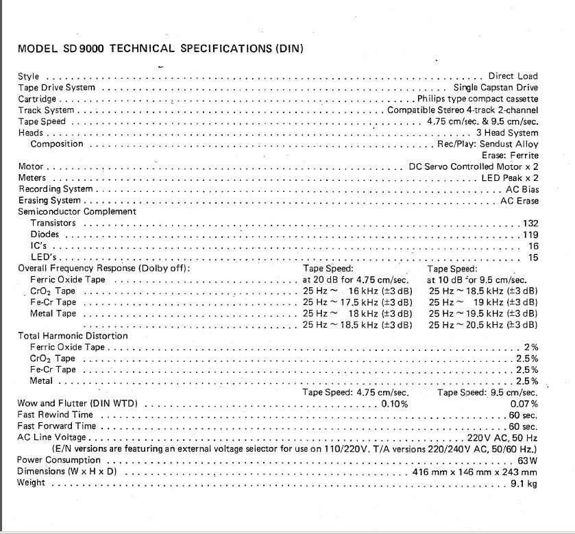

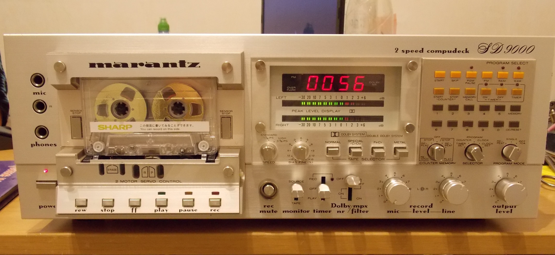

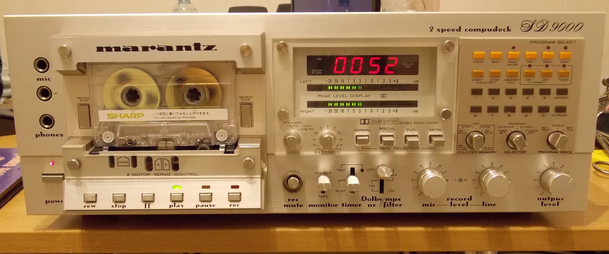

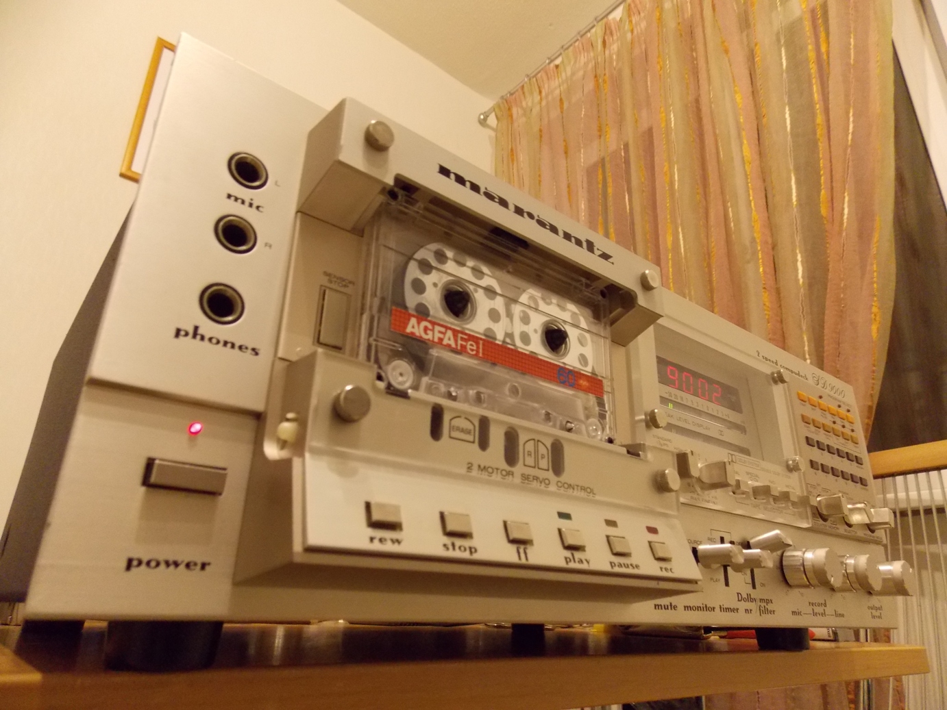

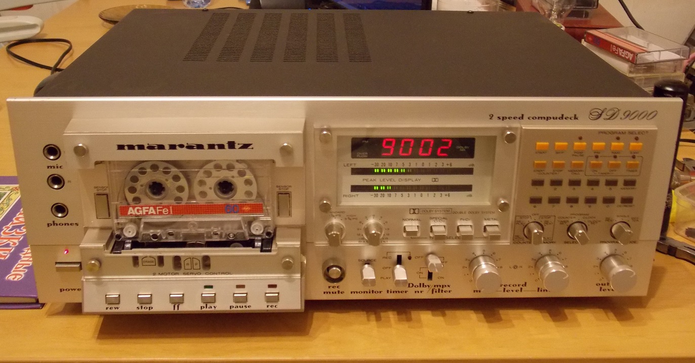

    Кассетная дека Marantz SD-9000
ID:	244028 Нажмите на изображение для увеличения.
ID:	244031 Нажмите на изображение для увеличения.
    Топовая модель конца 70-х годов, стоила около 800$ в то время. Дизайн на высоте, с моей точки зрения. Состояние аппарата близкое к идеальному, износ головок практически нулевой (головы сендастовые). Очень богатый функционал программирования режимов - целый встроенный компьютер, сквозной канал, регулировка подмагничивания, двухмоторная протяжка с пассиковым приводом.
    Но самое интересное - наличие 9-й скорости, причем, переключать скорость движения ленты можно прямо на ходу, во время записи или воспроизведения. Однако нет ни калибровки ленты, ни закрытого тракта - капстан один. Двигатель капстана запускается автоматически, если установлена кассета. Дека позволяет использовать четыре типа ленты (есть позиция FeCr), что встречается нечасто. Выбор типа ленты ручной. В наличии есть даже микрофонные входы. Система шумопоннижения - Dolby B.
    По бокам кассеты установлены чувствительные датчики, которые останавливают ЛПМ, если кто-то, случайно, решил извлечь кассету во время работы магнитофона. Немного странным показалось то, что блок головок установлен под заметным наклоном по часовой стрелке, относительно горизонта. Сначала даже подумал, что тут что-то не так, хотя явно видны штатные места под винты крепления. Поискав фото в Интернете, обнаружил, что есть и прямо и под наклоном - темный лес, в общем

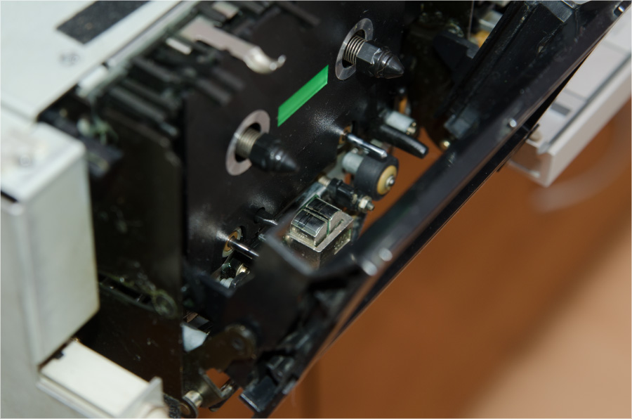

    Наклон головы виден на этом фото:
    Параметры деки особо не впечатлили, даже с учетом того, что диапазон частот указан для скорости 9.52 см\с по уровню -10 дБ. Nakamichi ZX-7 может практически тоже самое записать на обычной скорости, учитывая, что по уровню - 20 дБ она пишет до 26 кГц (я где-то указывал 23 кГц, но это справедливо для ZX-9, которая была у меня до ZX-7)
    Звучание
    Звуком был разочарован. Если слушать в наушниках со встроенного выхода, то АЧХ пишет "один в один" на обеих скоростях. Звучание грязноватое, жестковатое, без сцены и локализации, НЧ неубедительные - если подключить к усилителю и АС. Долго не послушаешь - утомляет. В принципе, тоже самое наблюдалось и в некоторых других топовых деках этой фирмы, которые мне довелось поюзать в разное время. Встроенный усилитель для наушников просто отвратительный - завал по НЧ на нем не слышен - видимо, диапазон обрезан и в самом телефонном усилителе.
    Из плюсов можно выделить ее неплохую способность к прописыванию стареньких кассет. Запись на 9-й скорости отличается, в основном, уровнем шума, что заметнее всего на ленте 1-го типа. Какого-то "прорыва" по звучанию на высокой скорости не услышал. С Nakamichi ZX-7 нет смысла сравнивать даже на 9-й скорости.
    Вывод
    Красивый аппарат, но встроенный компьютер явно не пошел на пользу звуку. Дека функционально перегружена, а с основными обязанностями справляется не очень. В ремонте и настройке достаточно сложна.
    Последний раз редактировалось Prophetmaster; 20.08.2015 в 14:38.

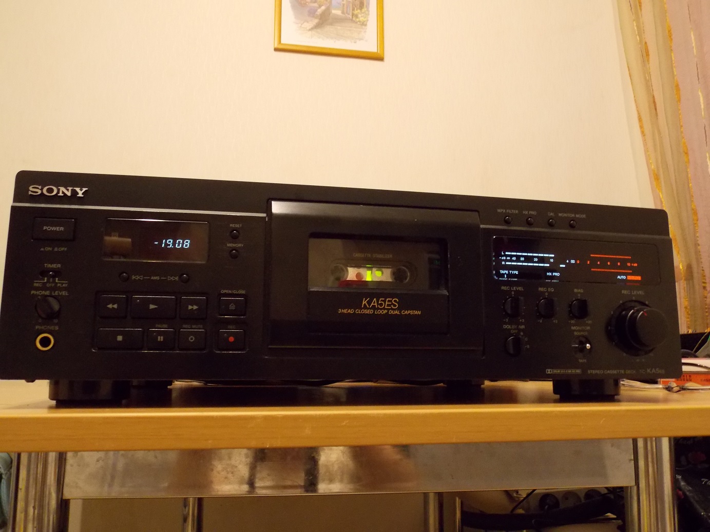

    Кассетная дека Sony TС-KA5 ES
ID:	244045 Нажмите на изображение для увеличения.
    Средняя в линейке серии ES Sony, выпускалась с середины 90-х, стоила около 1200$. Сделана для Японии, на напряжение 100 В. В сети есть информация, что эта модель продавалась исключительно на внутреннем рынке. Состояние данного аппарата очень хорошее. Конструкция тяжелая и прочная, внутри все красиво, компоновка вполне логичная.

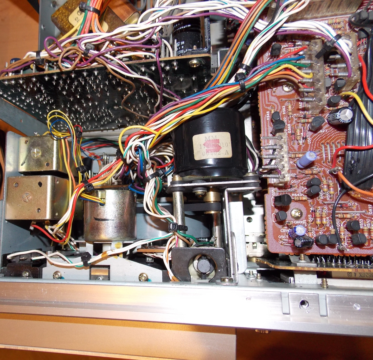

    Моторизованная загрузка кассеты. Головки лазер-аморфные, высокая частота подмагничивания. Есть возможность управления с пульта Д/У. Функционал широкий, но все больше по делу - сквозной канал, закрытый тракт, автоматическое определение типа ленты (три типа), Dolby В, C, S, HX-Pro, калибровка записи на ленту (ручная), гаситель вибраций корпуса кассеты. Настраивается уровень, эквализация и подмагничивание. Ничего лишнего, в общем. Правый капстан прямоприводной, левый - ведомый, приводится во вращение пассиком. Пробуя разные кассеты, заметил, что прописывает она практически все, независимо от типа и состояния ленты (в разумных пределах, конечно). Ей по зубам даже красные Sony и старые TDK D90, которым почти по 40 лет. Интересно, сколько еще проживет лента? - Не так уж плох этот носитель, с точки зрения долговечности, как оказалось. CD болванкам до кассет еще расти и расти - многие уже после 10 лет не читаются, хотя визуально выглядят без огрех.
    Все регуляторы на платах подписаны - это очень удобно, особенно, когда есть трудности с сервис мануалом. Доступ к платам и ЛПМ достаточно прост.
    Параметры деки:
    Heads: Erase S & F (Sendust & Ferrite) * 1, Record LA (Laser Amorphous) * 1, Playback LA * 1
    Bias: 210 kHz
    Motors: Capstan DD BSL * 1, Reel DC * 1, Control DC * 1
    Signal-to-Noise Ratio: Type IV, at Peak Level, Dolby NR off: 57 dB
    Type IV, Dolby S on: 80 dB
    Frequency Response: Type IV, -20 dB Rec.: 15 - 22,000 Hz +/-3 dB
    Type IV, -4 dB Rec.: 15 - 16000Hz +/-3 dB
    Wow & Flutter: 0.022% WRMS
    Harmonic Distortion: Type IV: 1.3% at 315 Hz Sin-Wave
    Peak Program Meters: -40 to +10 dB, 24 Segments-per-Channel
    Weight: 10.7 kg
    Dimensions: 430*135*380 mm
    Power Consumption: 27 W
    Сервис мануал для моделей KA5 и KA7 во вложении, но на японском языке - другого все равно нет
    Звучание
    Звук достойный, уровня Akai GX-F91, как мне показалось (может даже чуть выше), и Sony TС-KA5 ES менее требовательна к ленте. Marantz SD-9000, из обзора выше, "отдыхает" и на 9-й скорости по сравнению с Сонькой. Встроенный усилитель для наушников очень хорошего качества. Запись сохраняет не только АЧХ оригинала, но и построение сцены, атмосферу, эмоции. Локализация КИЗ присутствует, хотя и размыта немного. Ну и куда деваться от "фирменного" яркого окраса Sony - звук красиво, вкусно приукрашен. Не сильно, но заметно.
    Записи с Dolby S впечатлили - 80 дБ отношение сигнал/шум на металлической ленте и практически никаких "Долби-артефактов". Профессиональный шумодав работает очень убедительно.
    Вывод
    Очень хорошая дека, если не смущает небольшая типичная соневская окраска звука. Оснащена профессиональным Dolby S. Надежная и долговечная, удобна в ремонте и настройке.
    Последний раз редактировалось Prophetmaster; 07.09.2015 в 13:52.

    Как она по звуку в сравнении с ZX-7?
    Ветеран
    Аватар для Prophetmaster
    23.08.2005
    3,590
    По умолчанию Re: Винтажные источники звука, достойные внимания - обзоры и тесты
    Sony TС-KA5 ES уступает семерке, с моей точки зрения. ZX-7 даже глубину сцены сохраняет на записи, что у других дек я не слышал пока. И аппаратов, способных записать на любой тип ленты от 5 Гц до 26 кГц, тоже не встречал (за исключением других верхних Наков 2-го поколения). И ZX-7 имеет более нейтральное звучание.
    Калибратор у Соньки не хуже, чем у Нака - по возможностям прописать убитые кассеты они практически наравне. Однако Dolby S у семерки нет - хорошая штука, мне понравилась. Хотя, реально, ни с каким Долби себе писать все равно не буду
    Я сделаю обзор и на ZX-7, и на ZX-9, как будет время и желание. Также, в шаговой доступности (у Анатолия Петрова) находятся Dragon и ZXL-1000.

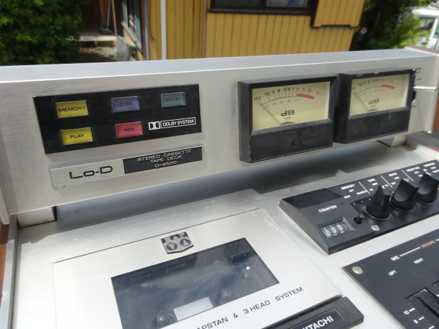

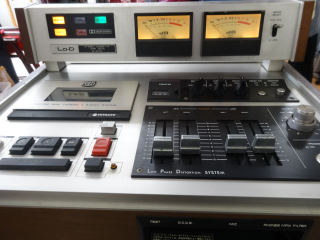

    Сам владею Nakamichi 700ZXE; A&D GX Z9100EX; Victor TD-V731; Pioneer CT-F900.
    Ваш обзор этой Соньки вызвал интерес в части описания звука с использолванием Долби S. Значит чудес не бывает... Не было ли опыта с dbx на кассетах?
    Интересно, есть ли у кого опыт владения такой штуковиной?
ID:	244165 Нажмите на изображение для увеличения.
