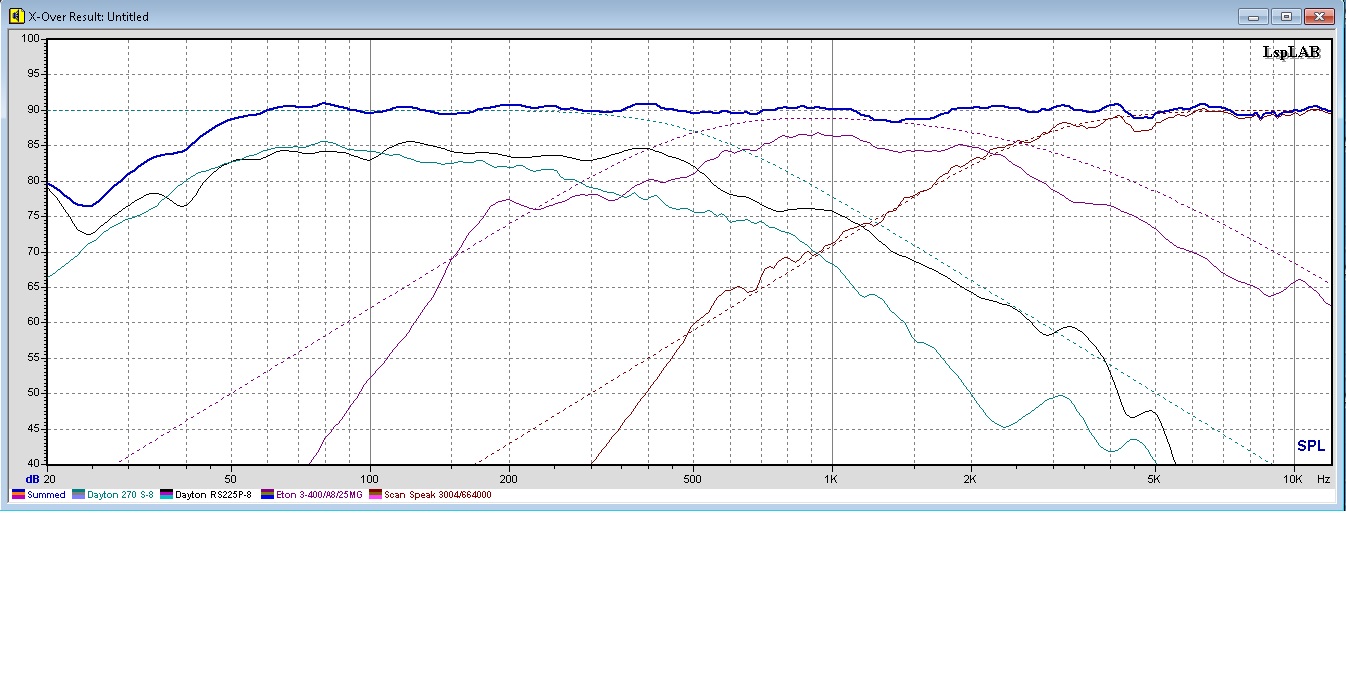

    Новая акустика называется EXCELLENT
Название:	АЧХ ILLUMINATI EXCELLENT в MLS 2.jpg
ID:	242637 Реальный замер в MLS сглаживание видно какое Нажмите на изображение для увеличения.

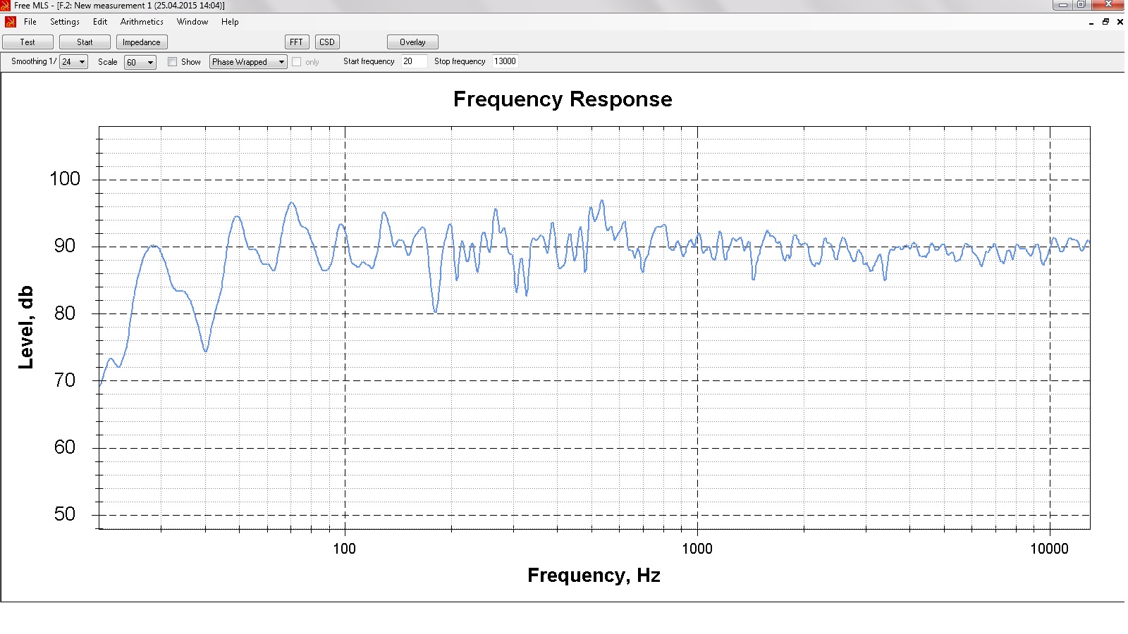

    с искажениями 3 я гармоника
Название:	Замер в Holmimpulse с искажениями 3 гармоника.jpg

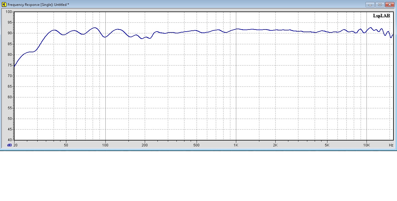

    Моделирование в LspLab Нажмите на изображение для увеличения.
Название:	АЧХ ILLUMINATI EXCELLENT.jpg
ID:	242639 Реальный замер Нажмите на изображение для увеличения.

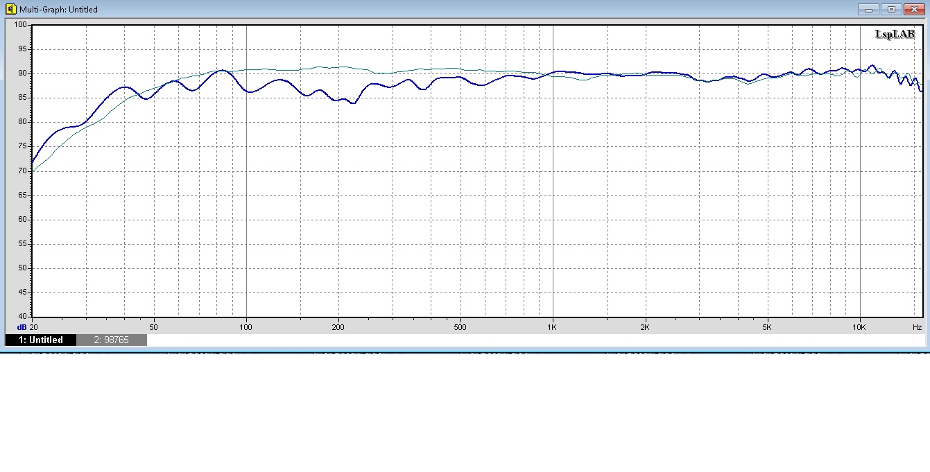

ID:	242640 реальный замер и моделирование Нажмите на изображение для увеличения.
Название:	Моделирование и реальный замер.jpg

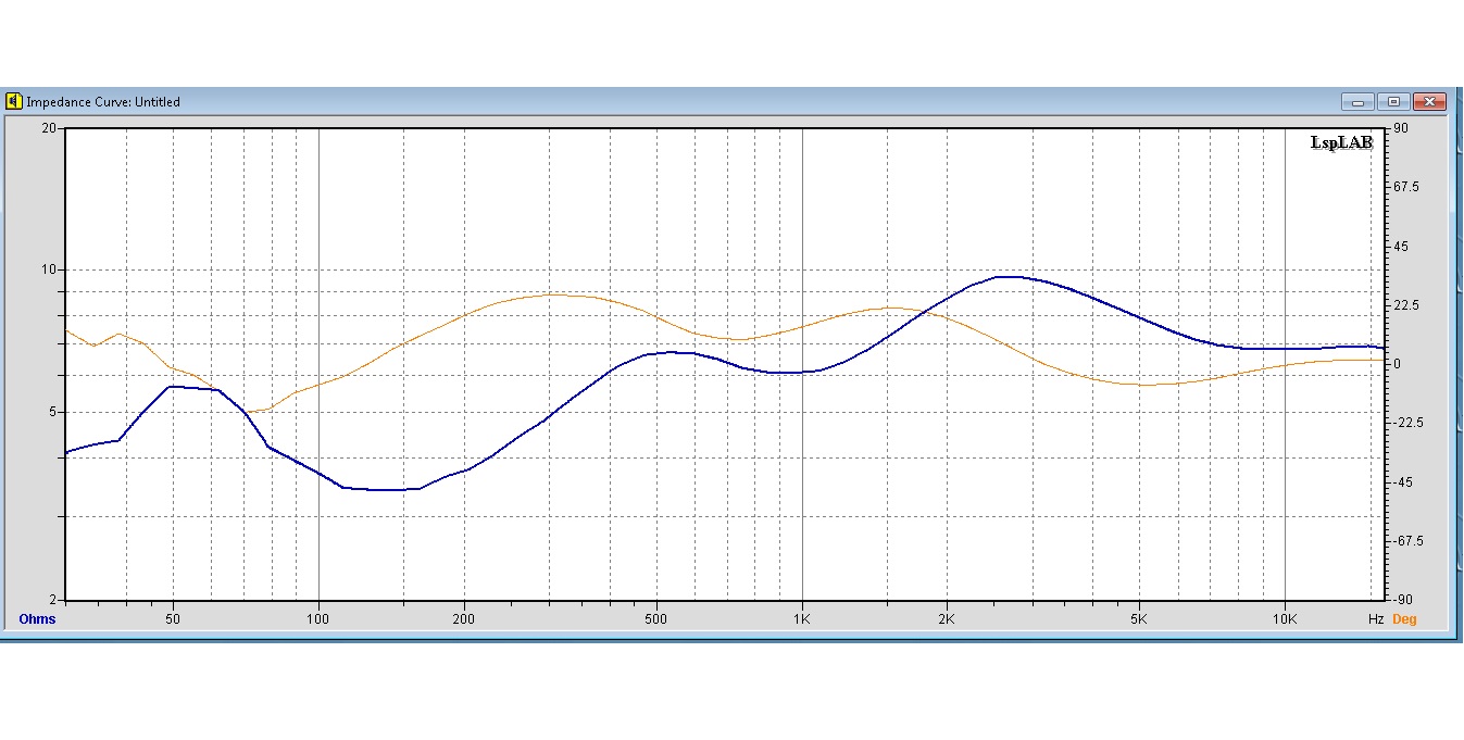

ID:	242643 Импеданс Нажмите на изображение для увеличения.
    Оформление НЧ - ЗЯ.
    Импеданс не ниже 3.5

    По умолчанию Re: Illuminati 4-way
    Вячеслав, не знаю вашего фильтра на СЧ. Если там 2 порядок на СЧ справа, то попробуйте поставить параллельно катушке R+C, где С- 0.3-1мкф, R-3-10ом. Попробуйте задавить пик этой цепью на 10кгц побольше.
    25дб подавления, кмк, маловато.
    Альберт Эйншейн.
    Частый гость Аватар для sid2612
    22.11.2012
    476
    Да, я знаю, что там надо побольше задавить. хотя, на слух, не слышно ничего.

    flipper
    В принципе, такая АС - шаг вперед верный, но грабель с низким разделом НЧ и тут не удалось избежать. На графиках ГВЗ это видно будет. У меня это самая серьезная претензия к моим нынешним АС (оч похожим, только СЧ 1 штука). В следующей конструкции я бы на эти грабеля уже не наступал. Увы, хорошая мысля приходит опосля (уж пару лет прошло). Нужно либо с сшивкой что то мутить и ящиками, либо радикально - править раздел цифрой. Проблема в том, что у десятки довольно узкая полоса вниз, и раздел получается в 4х полосах неудачный, это от 100 до 200гц, что дает хреноватую огибающию
    Кроме вышеозначенных путей, проблему можно решить динамиком побольше, гребущим пониже, с разделом герцах на 70. А с десяткой в 4х полосах- не туда, ни сюда
    Угу, так и есть, я и antiluser давили куда больше, и было заметно.
    Последний раз редактировалось flipper; 06.08.2015 в 20:27.

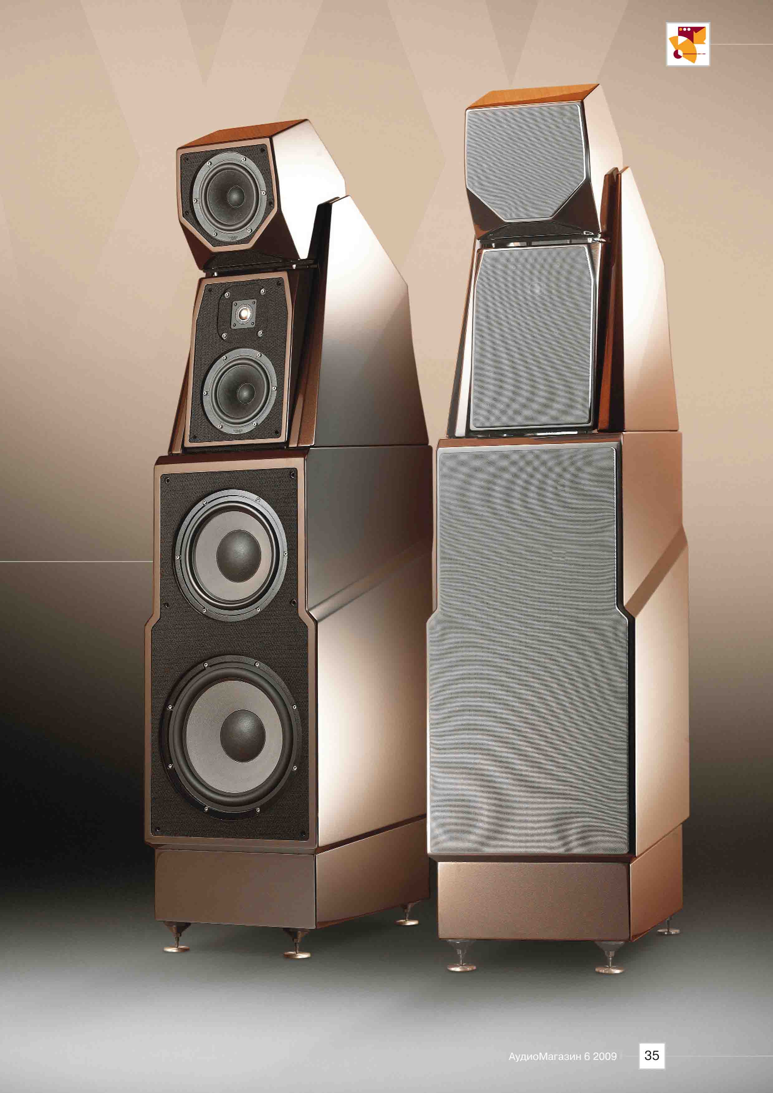

    Цитата Сообщение от nefmic Посмотреть сообщение
    ...довелось послушать последнюю разработку Вячеслава Костылева - четырёхполосные колонки SWMTM...
    - Я бы сделал SWMTMWS... Интересно, почему автор поступил по-другому?
    15.07.2009
    111
    Чтобы, было хотя бы внешне похоже на это.
    Последний раз редактировалось zeduparagvaia; 10.08.2015 в 10:57.
    22.11.2012
    476
    Я хотел сделать АС не слишком громоздкими. Ваш вариант бесспорно хорош, но - я не люблю слишком большие акустические системы. Симметри по моему и так велики. Будет заказ от кого то сделать SWMTMWS - проще повторить ваш проект, чем выдумывать велосипед. Каждому свое. у каждого своя ниша. Мне интересно делать такие АС, как я делаю.
