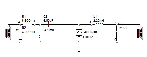

    Меряю 2х полоску
    фильтры 2го попядка и на нч и на вч
    плюс нч и плюс вч динамика подключены к плюсу и минусу кроссовера(твитер не переплюсован)
    розовый шум, микрофон где то в 50см
    меряю на уровне вч - резкая яма на срезе
    меряю между динамиками - ачх ровная
    если меняю полярность твитера:
    на оси вч ачх ровная
    на оси меж динамиками - яма
    Как правильно? Переплюсовать твитер чтоб при измерении на оси твитера ачх ровная была?

    Но тем не менее конда водишь микрофоном по вертикали очень четко видно :
    На вч яма резкая на срезе, между динами яма выравниваеися, потом на оси нч опять провал
    из за этого "общепринятая" методика замера на уровне вч с 1 метра показывает провал на срезе.
    ---------- Сообщение добавлено 17.38 ---------- Предыдущее сообщение было 17.36 ----------
    Я так понимаю, что если между динов яма то это значит что динамики работают в противофазе, Что некошерно. Так?

    Схема примерно такая
    ---------- Сообщение добавлено 17.42 ---------- Предыдущее сообщение было 17.41 ----------
    Симульните лепестки.
    Подскажите прогу.
    есть ARTA в ней можно?
    ---------- Сообщение добавлено 18.03 ---------- Предыдущее сообщение было 17.42 ----------
    Ну глядя на схему кросса - твитер переплюсован должен быть?

    По умолчанию Re: Замер 2х полос
    В ЛСПкаде
