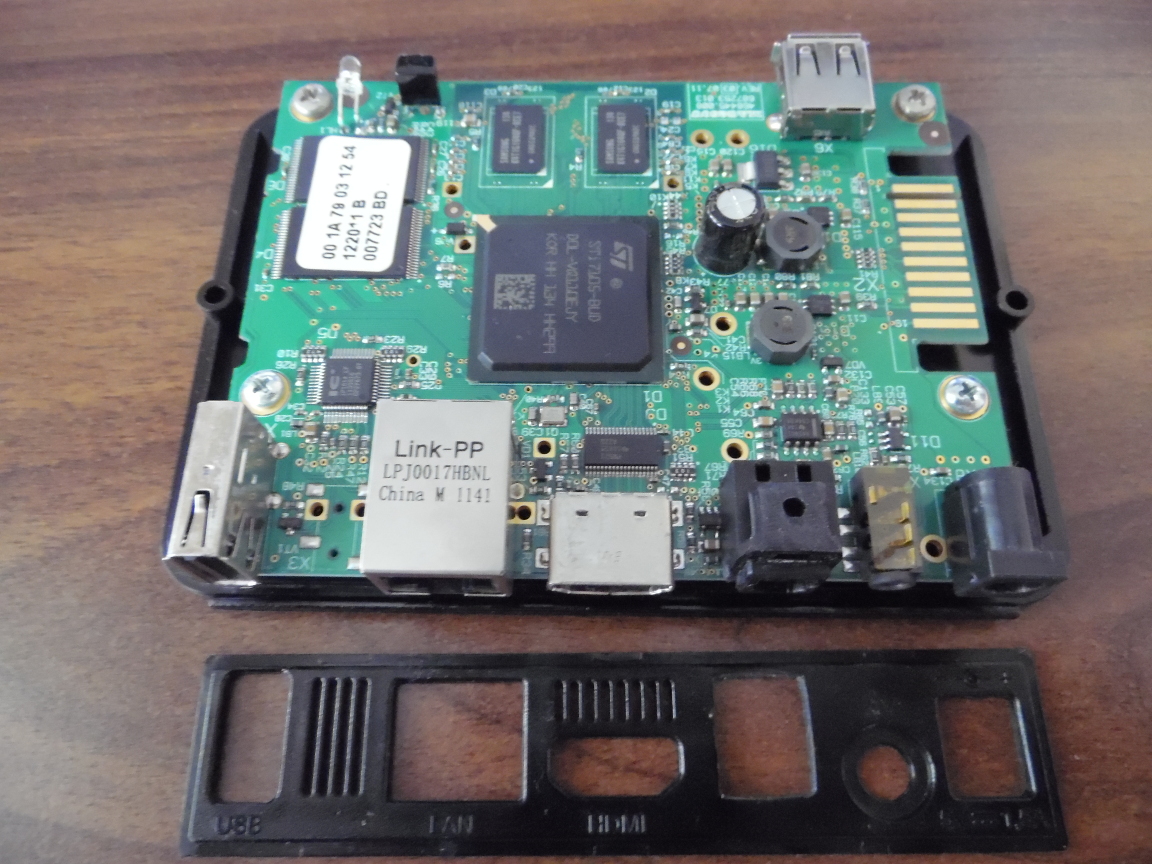

    Имею IPTV-приставку MAG-250 (предок Aura HD, выдают местные операторы интернета за недорого). Долгое время звук выводил на телевизор по HDMI. Потом захотелось подключить к ресиверу. Но тут есть проблемка - на моём экземпляре нет оптического выхода, хотя конструкцией предусмотрено. Других цифровых выходов, кроме HDMI нет, но мой ресивер достаточно старенький, и понимает либо коаксиальный либо оптический S/P-DIF. На плате приставки есть место под оптический передатчик, также разведены дорожки и SMD-компоненты. К сожалению, схему я не нагуглил. Есть старый DVD-плеер BBK 963 который пожертвовал своим TX179AT. Дай, думаю, попробую, а стоит ли вообще заморачиваться. Бегло осмотрев плату сделал вывод, что распиновка подходит, немного не подходили геометрические размеры корпуса и он не вставал на место из-за рядом расположенных компонентов, но кусачки и напильник быстро привели всё в норму. Припаял без проблем, включаю - вижу ярко-красный свет. Логика подсказывает, что на скорости 12 Mbps я вряд ли что-то там увижу
    Так вот, оптическим кабелем я пока что не разжился. Но попробовал просто поднести приставку к ресиверу и направить свет из передатчика в окошко приёмника. Но звука нет. Вот и хотел спросить, а вообще так возможно хотя бы проверить работоспособность? Или без кабеля никак?

    Блин, значит придётся искать кабель. Ну на крайний случай сделать вместо оптики коаксиал.
    Вот так например можно?
    http://chipmk.ru/index.php/14-avtoly...-v-koaksialnyj
    не спалю я ничего на приставке?

    Думаю нет. Хотя и что заработает - не факт.
    По умолчанию Re: Дураццкий вопрос или Оптический выход в IPTV-приставку
    Неа
    если только вплотную их придвинуть
    но скорее всего вьівод СПДИФ не включен в прошивке.

    а в настройках хоть что-то про вьівод на оптику есть?
    Да, в настройках приставки есть выбор типа потока через S/P-DIF, и он не зависим от настроек звука через HDMI, я попробовал все варианты.
    Прижать передатчик к приёмнику вплотную не получилось, мешают кабели Ethernet и питание Попробовал сколхозить волновод из подручных средств (пластиковой трубочкой ), тоже толку никакого. Будем искать. (с)
    P.S. Я вообще давно хотел это сделать, там аналоговый звук вообще по-дурацки выведен. Разъём под 4-х контактный 3,5-мм jack, но центральный контакт не правый канал, а видео! Поэтому хороший покупной стерео-кабель не подходит, да и с него только стерео даже если разъём перепаивать. А хочется DD/DTS. Хотя телевидение я не смотрю (у меня дешевый пакет, а там ничего интересного), но фильмы с одного популярного украинского ресурса идут отлично. А также играются файлы с флешек и по сети с жестких дисков, понимает файловые системы как Windows (FAT/NTFS), так и Linux (форматировал флешку на Ext3). Приятный бонус - умеет проигрывать FLAC! Ну и прочие плюшки типа браузера и YouTube. Только три минуса - не полностью выключается, греется прилично и также прилично светит в эфир помехами (аж пришлось для FM делать выносную антенну).

    У меня такой же маг, оптика присутствует, работает. Но она присутствовала изначально. Если передатчик не распаян, то вполне возможно что его надо просто впаять. Едва ли линию спдиф отключили, хотя это тоже возможно (скорее всего в конфиге перефирии в загрузчике). Можно пощупать осциллографом, есть ли на входе передатчика какие-то дерганья сигнала, или просто постоянка.
    Ну и вообще нужно найти копеечный оптический шнурок и подключить к ресиверу.
    П.С. у этих магов очень дебильное питание: 5 вольт и стандартный джек, который легко спутать с похожими 9в, 12в и прочими. Результат будет печален - мгновенно убъются два преобразователя на микрухах NCP1597A (терпят не более 5 в по входу!), за ними может вынести и hdmi контроллер. Микрухи питания весьма труднодоставаемы и их очень неприятно перепаивать (мелкие, феном надо паять). Так что очень аккуратно с питанием!

    Наконец-то удалось попробовать. Кабель Belsis 3 метра, многовато, но запас карман не тянет. Всё заработало, ресивер распознаёт как Dolby Digital, так и DTS, остальные кодеки передаются как LPCM. Значит, производитель девайса не стал выпиливать из прошивки поддержку S/P-DIF, а просто не стал устанавливать на плату оптический передатчик. Съэкономил наверное пол-доллара

    Вот так она выглядит после имплантации передатчика. Кстати, не хватало также пары винтиков, которые крепили плату к шасси.
    И ещё фича - теперь при проигрывании дорожек в DD/DTS громкость звука с пульта приставки не регулируется, что конечно же не удивляет, но теперь надо держать под рукой и пульт ресивера Ну да ладно.
