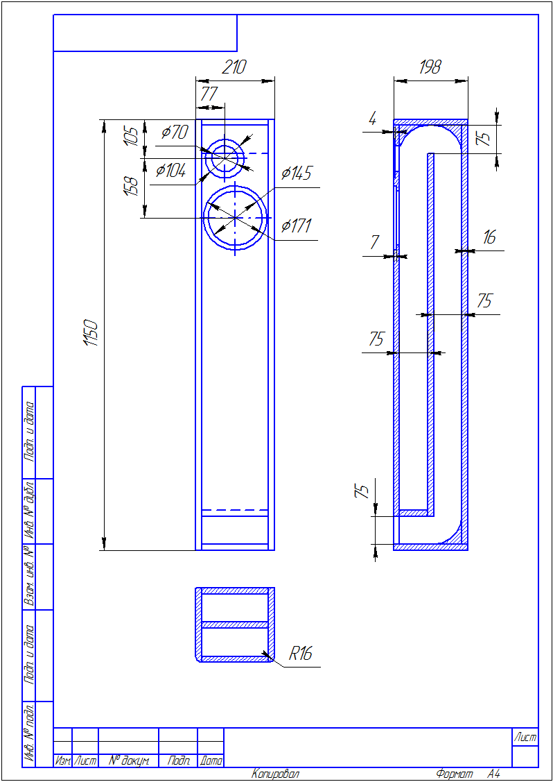

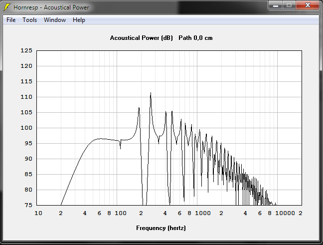

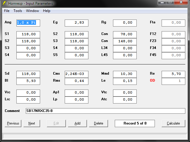

    Захотелось побольше баса, решил делать трансмиссионную линию:
ID:	240926 Нажмите на изображение для увеличения.
ID:	240946 Нажмите на изображение для увеличения.

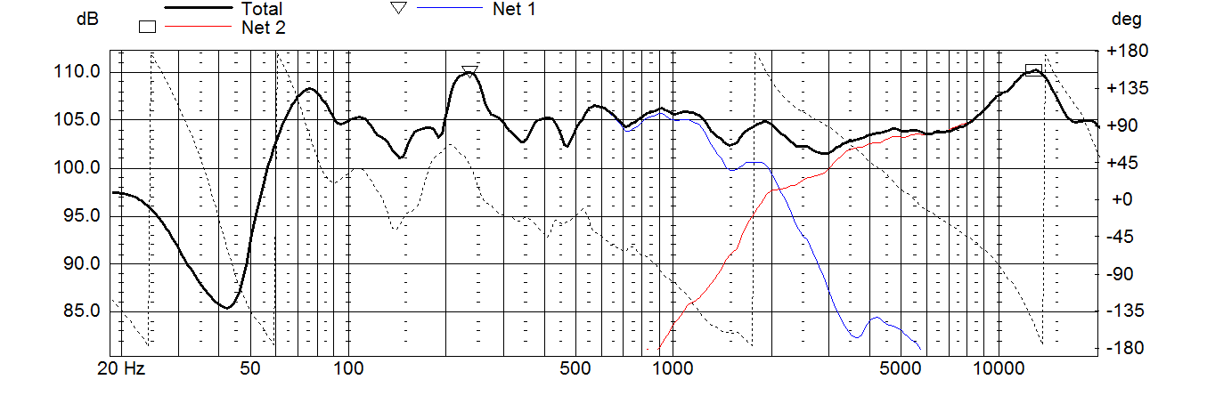

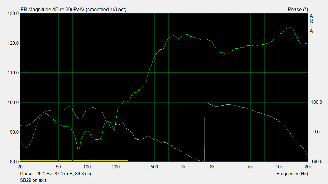

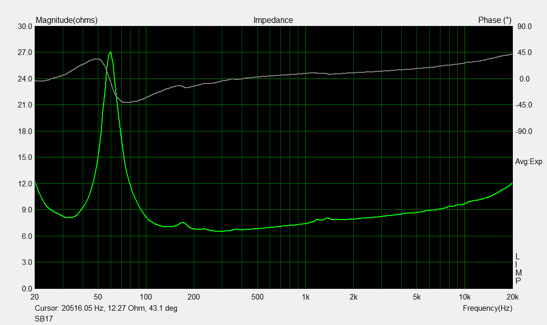

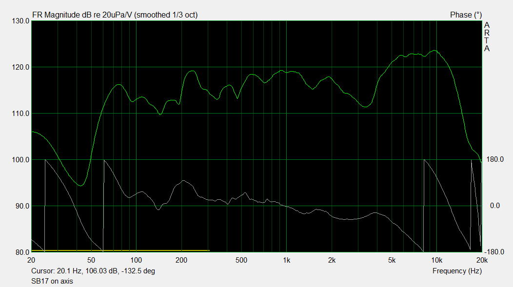

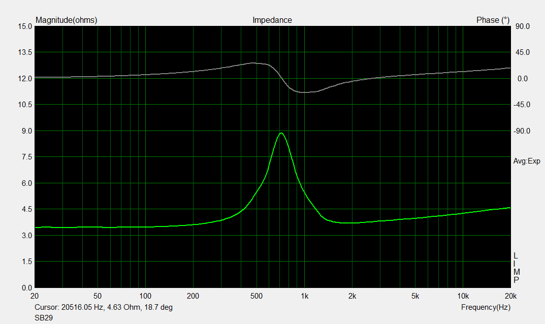

    АЧХ и импеданс в корпусе (без синтепона, стенки оклеены войлоком):
ID:	240930 Нажмите на изображение для увеличения.
ID:	240931 Нажмите на изображение для увеличения.

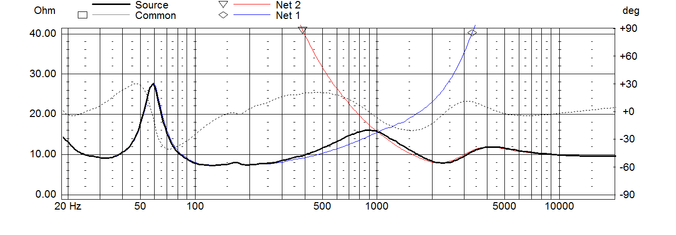

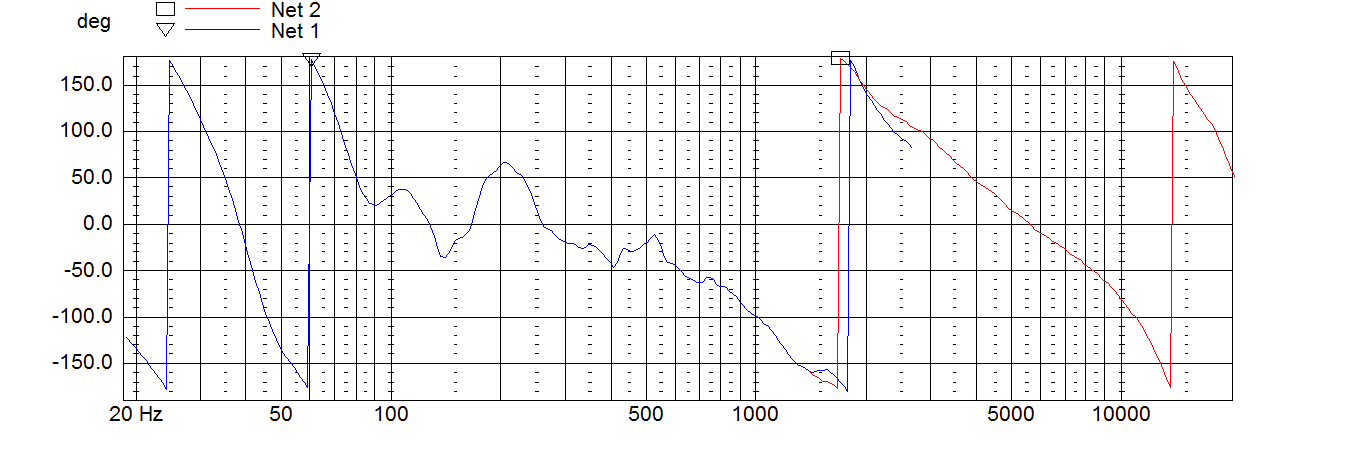

    Моделька, сводил на 2.5м:
ID:	240927 Нажмите на изображение для увеличения.
ID:	240928 Нажмите на изображение для увеличения.

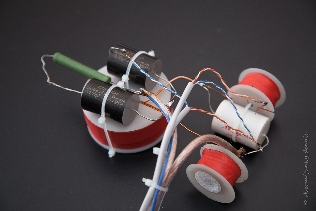

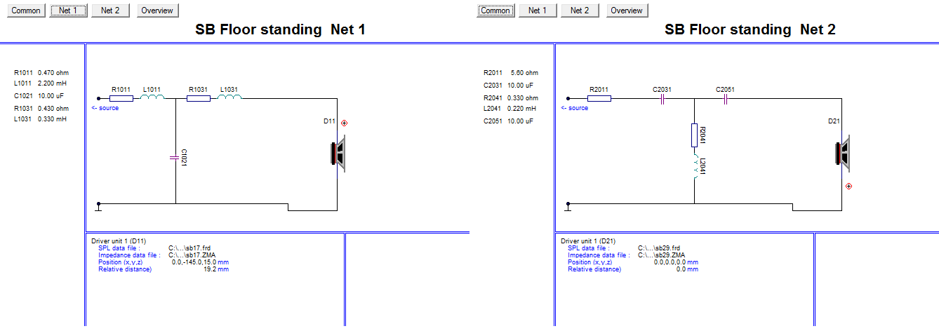

    Фильтр довольно простой. Я не стал втыкать режектор на 12кГц, так как от этого горба на внеосевых не остается и следа.
    Все катушки на воздушном сердечнике Mundorf MCoil Air-Core, конденсаторы: в НЧ белый мундорф, в ВЧ черный янцен, резистор MOX.
ID:	240932 Нажмите на изображение для увеличения.

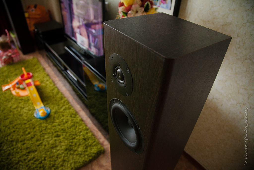

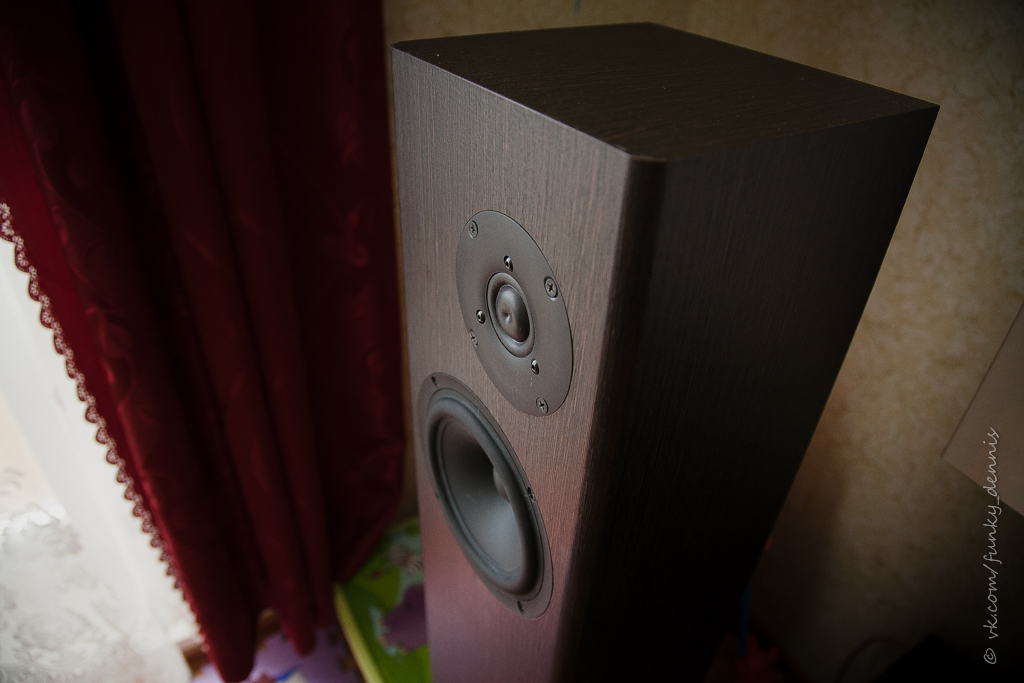

    На мой слух звучит ровненько, приятно, комфортно, не гудит. Баса больше не стало, да, но он стал лучше. В корпус местами пришлось напихать синтепона, так как из порта лезет много грязи. И я, честно говоря, теперь уже не уверен, нужен ли был войлок на стенках - не достаточно ли было просто равномерно заполнить синтепоном весь канал? И второй вопрос - так ли необходимо в таком случае смещение 1/3?
    За корпуса огромное спасибо nikolayms, за детали фильтра Георгию Крылову
    Как будет время, сделаю замеры "в железе" и выложу.

    Аватар для funky_dennis
    Омск
    491
    По умолчанию Re: TL на SBAcoustics (SB17+SB29)

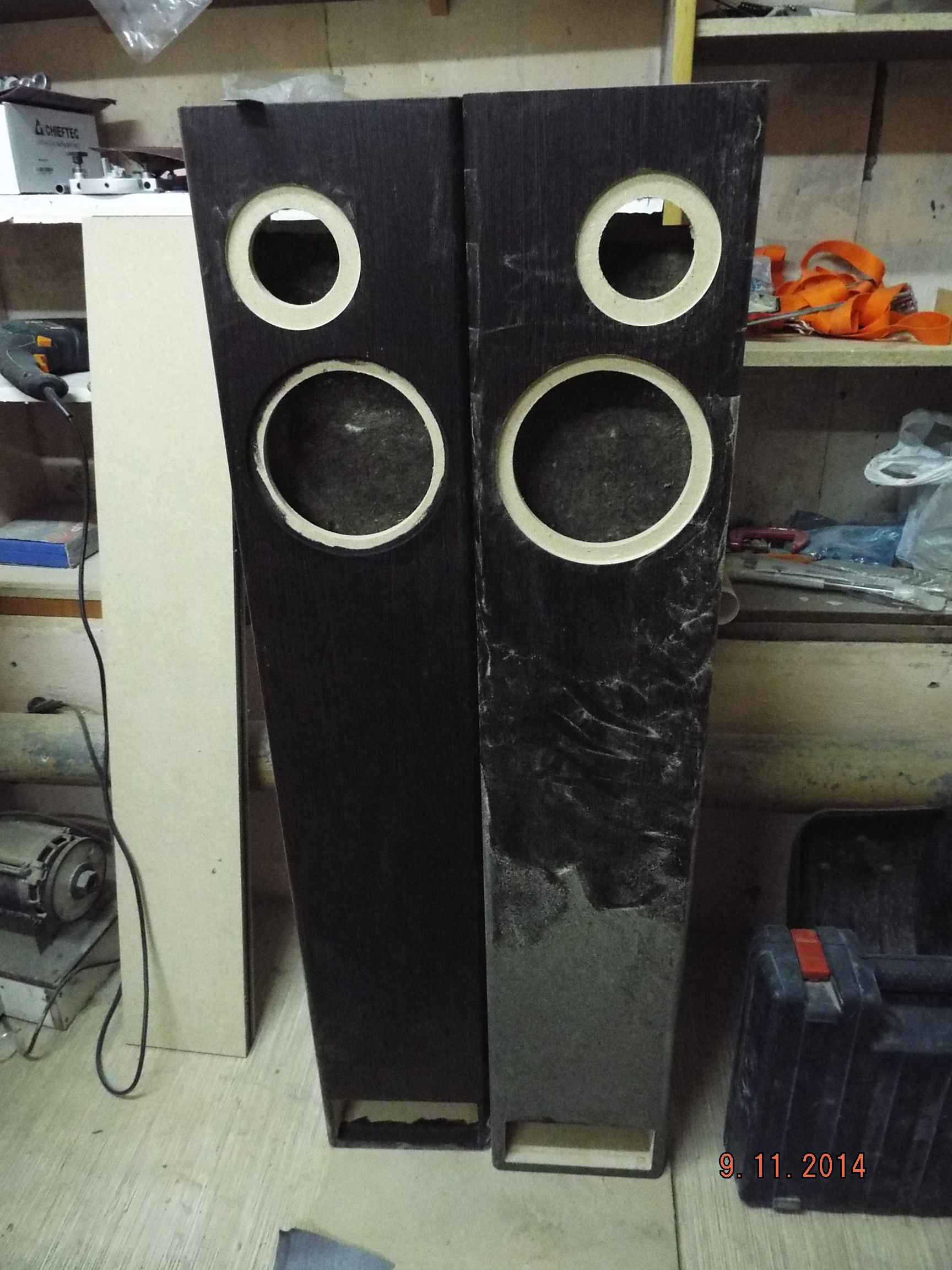

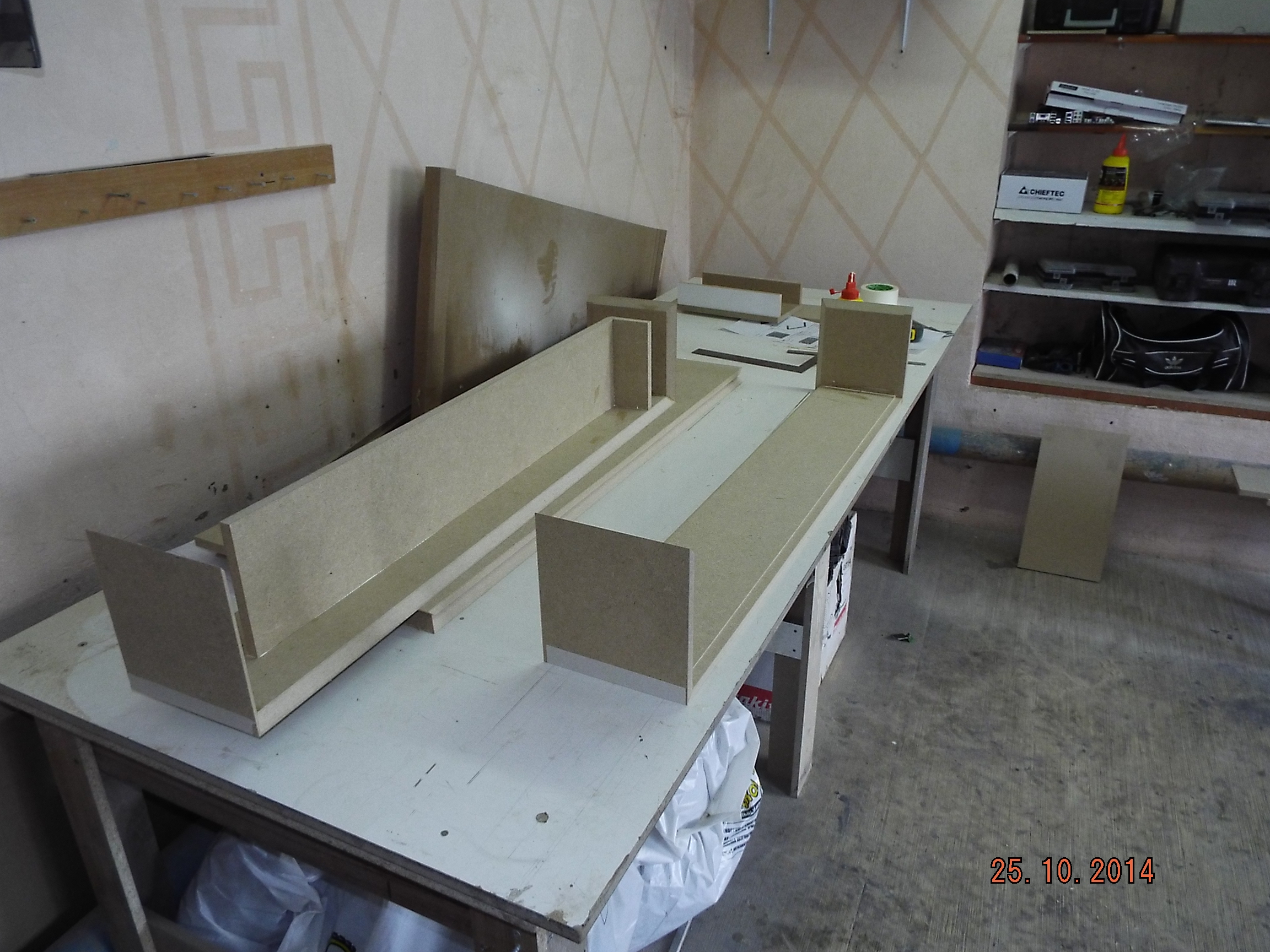

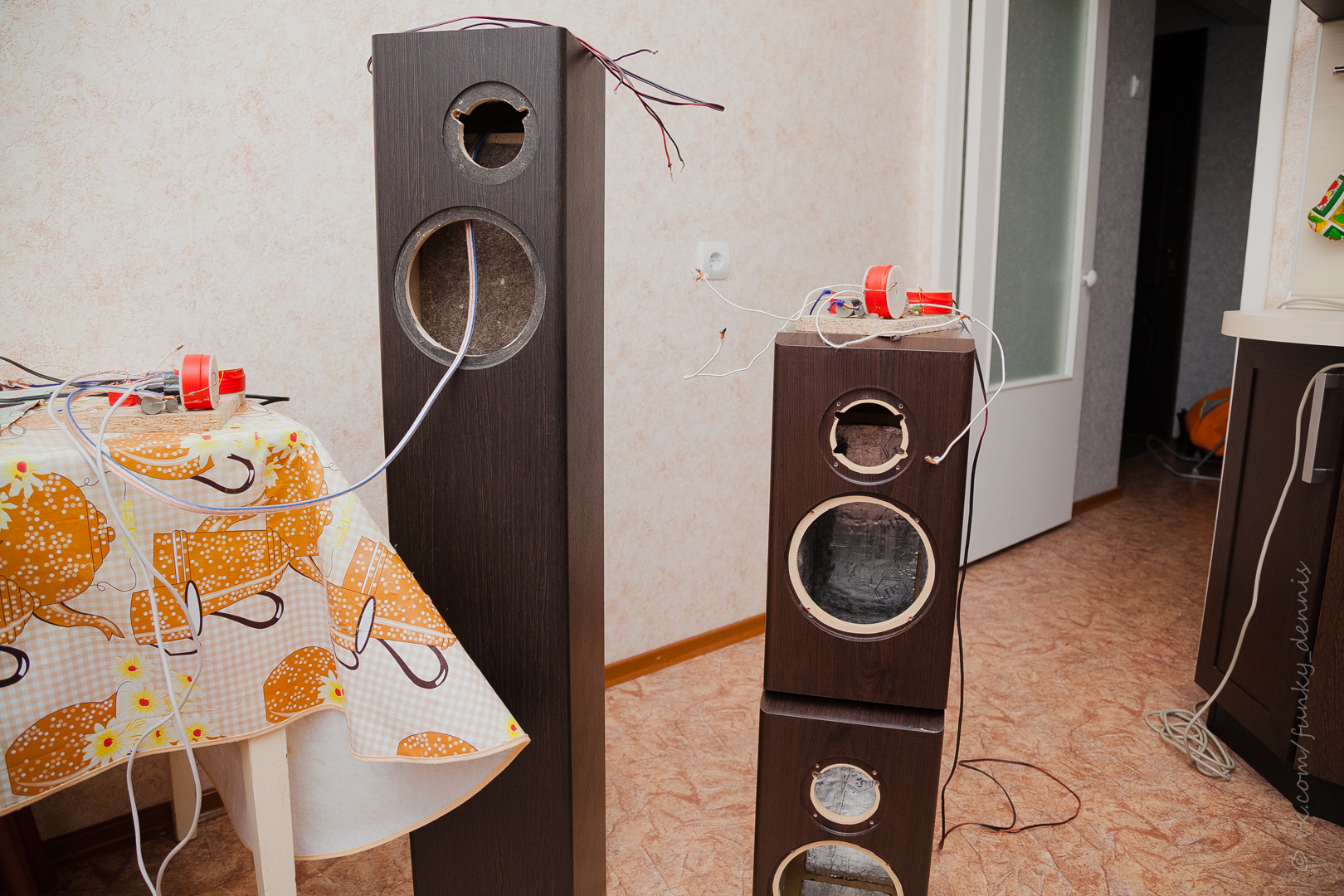

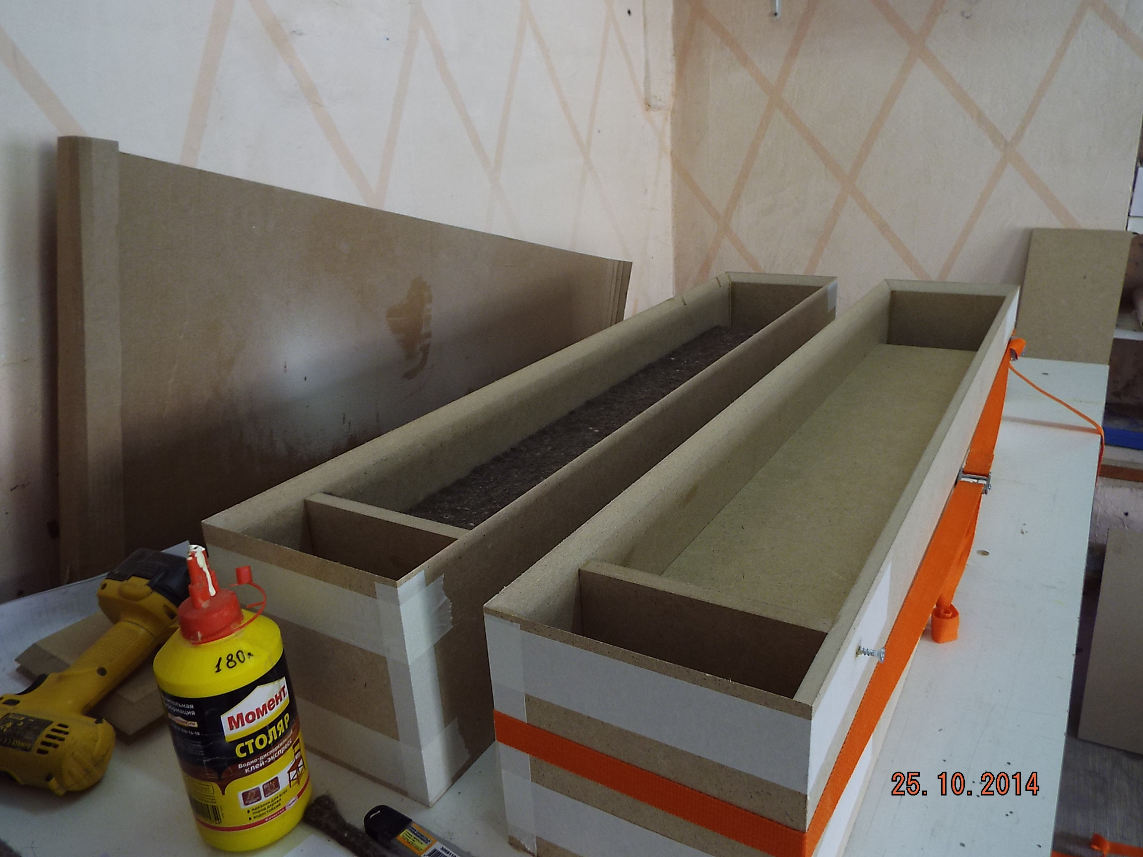

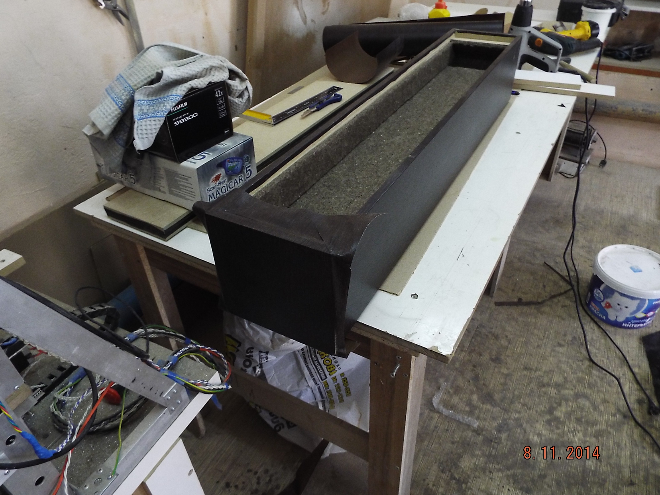

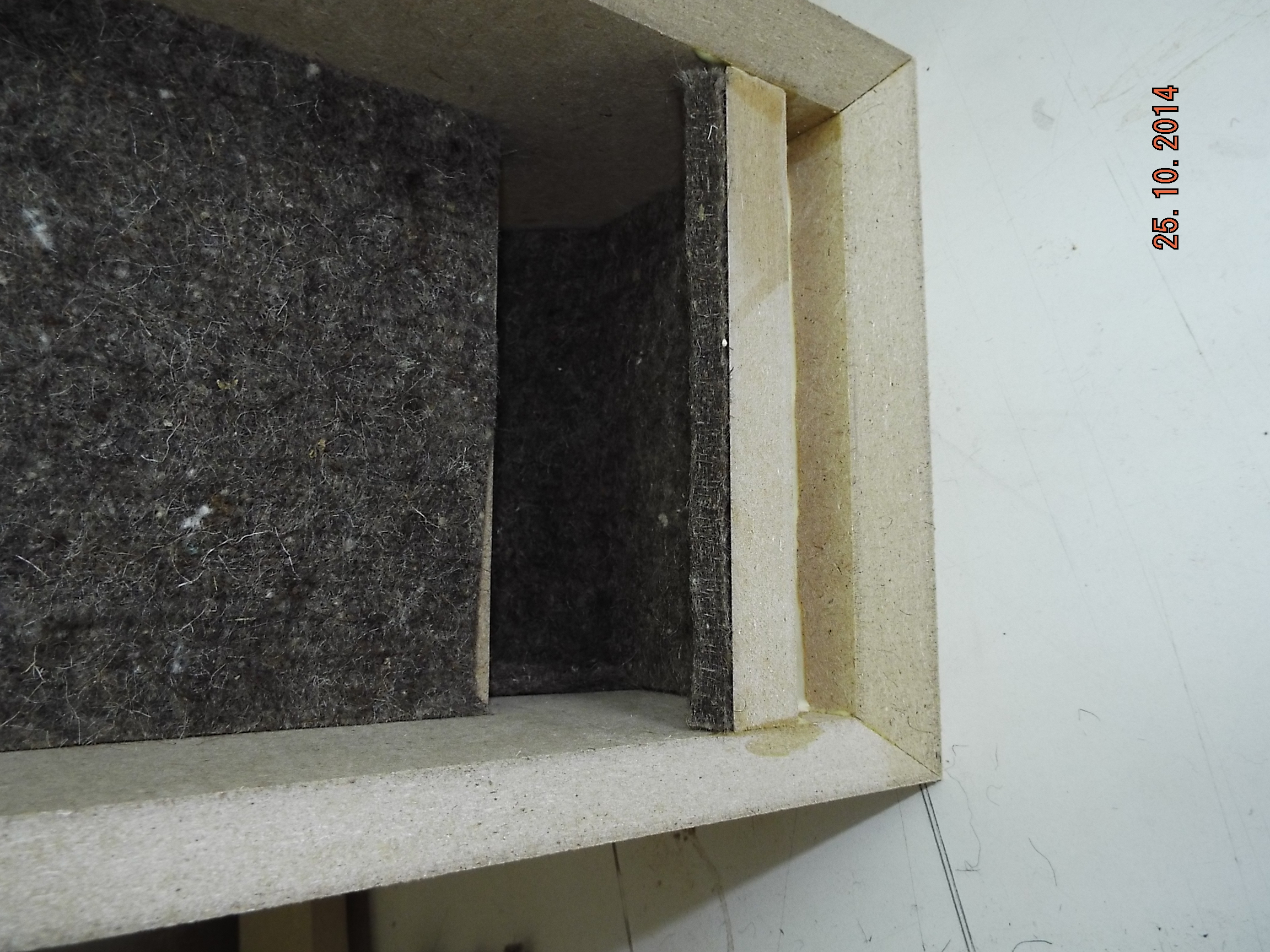

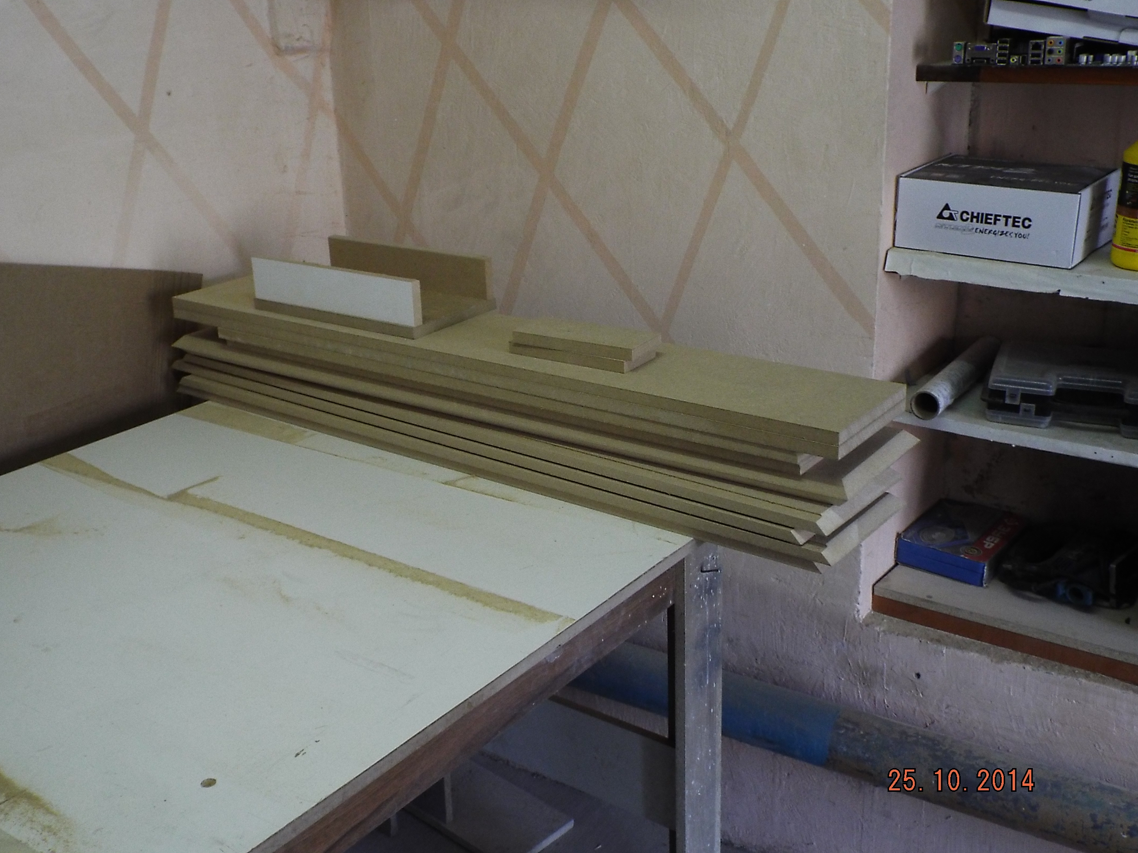

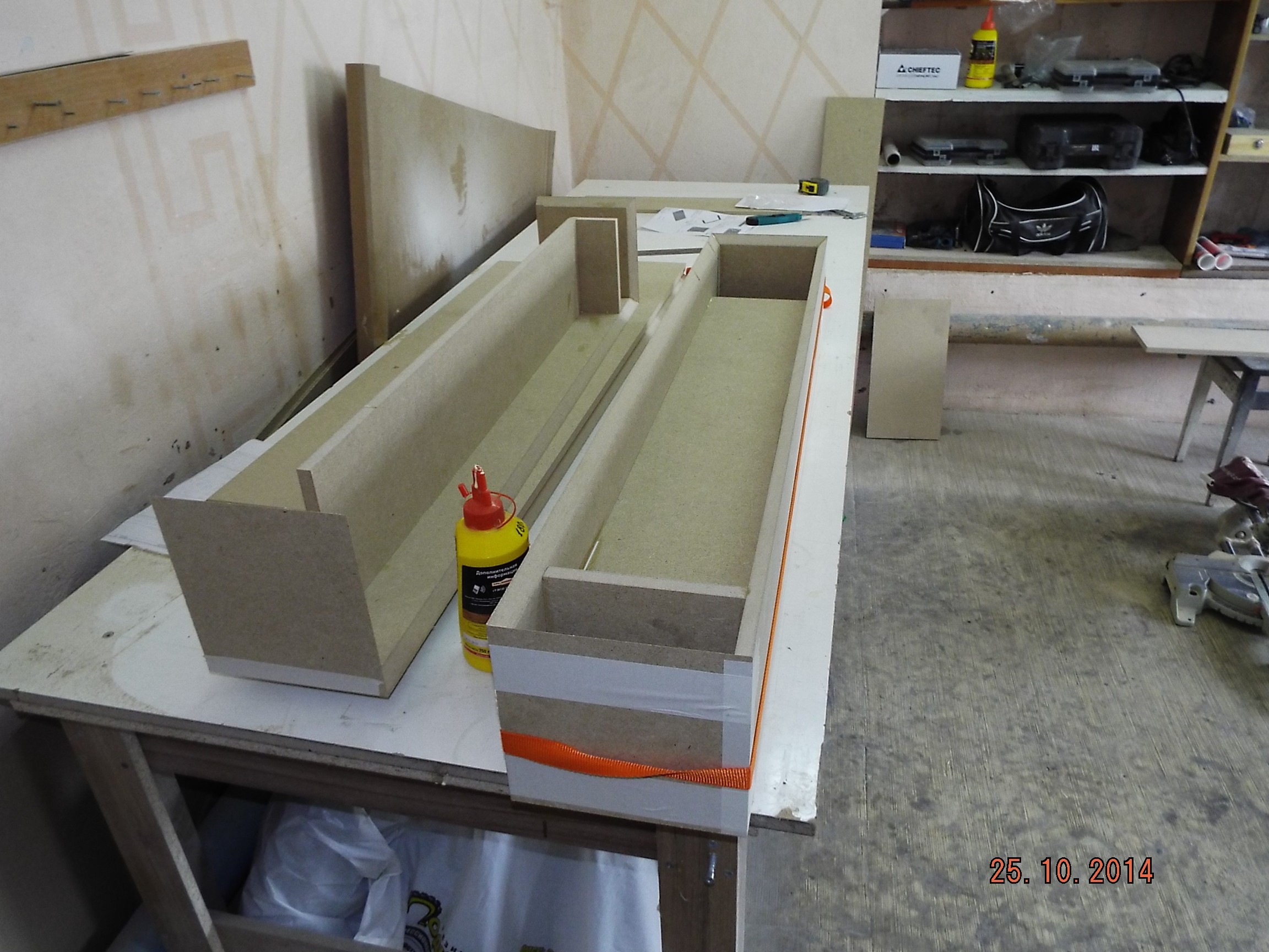

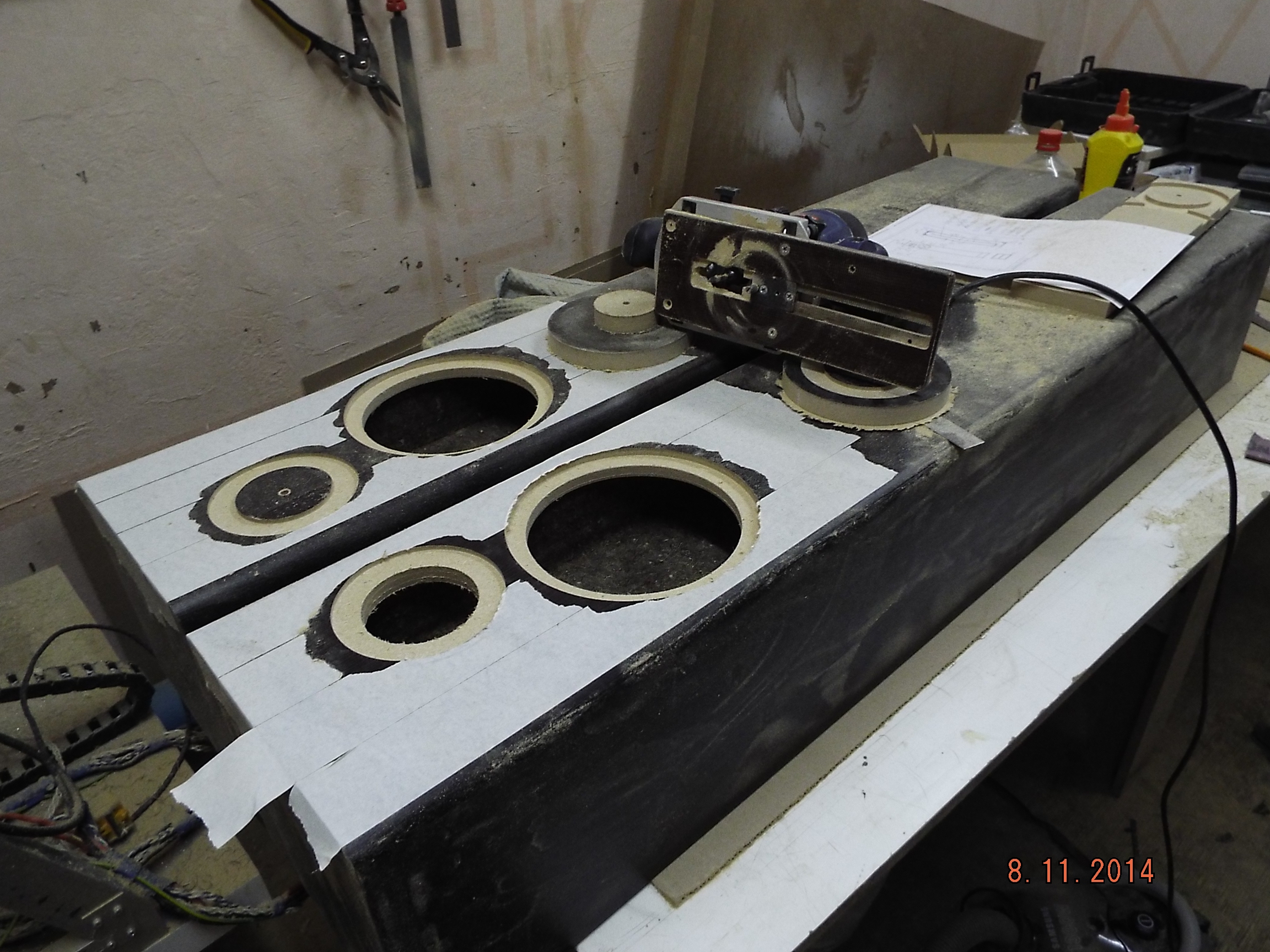

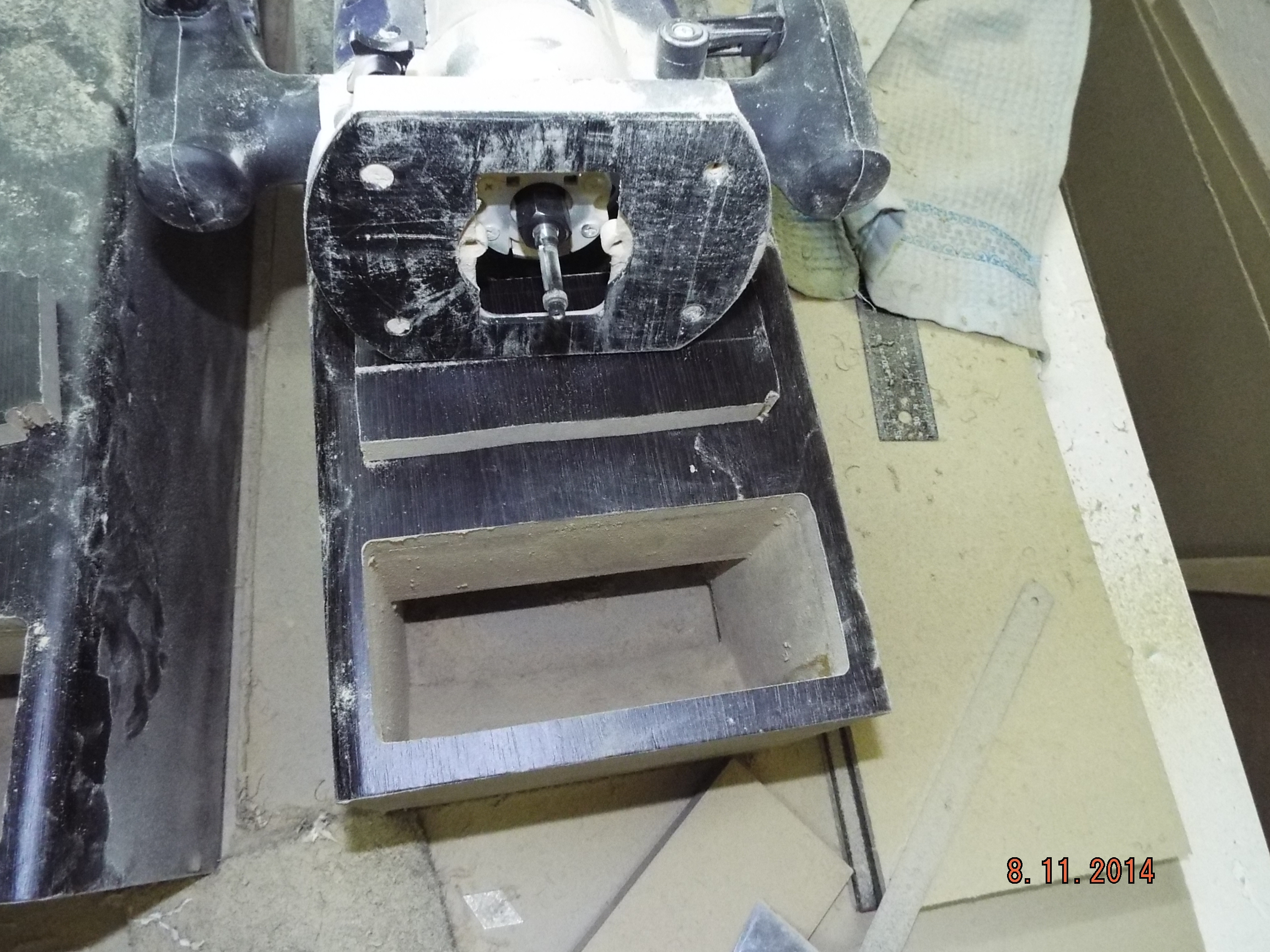

    Процесс:
ID:	240956 Нажмите на изображение для увеличения.
ID:	240957 Нажмите на изображение для увеличения.
ID:	240958 Нажмите на изображение для увеличения.
ID:	240959 Нажмите на изображение для увеличения.
ID:	240960 Нажмите на изображение для увеличения.
ID:	240961 Нажмите на изображение для увеличения.
ID:	240962 Нажмите на изображение для увеличения.
ID:	240963 Нажмите на изображение для увеличения.
    Некоторое время слушал со старым фильтром, но в итоге переделал:

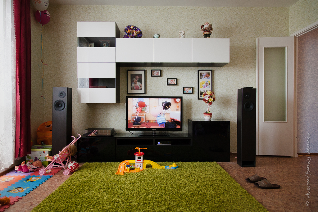

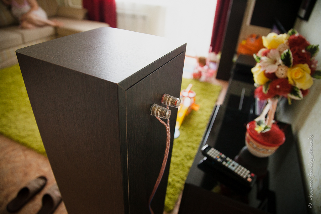

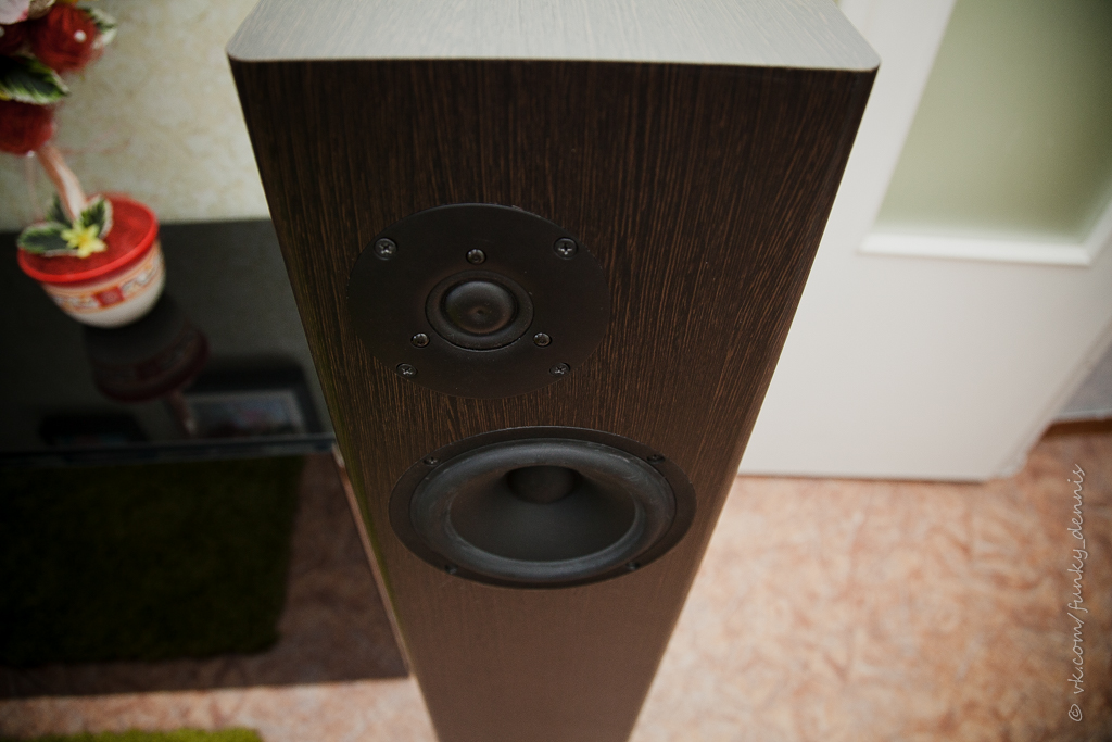

    Окончательный вид:
ID:	241193 Нажмите на изображение для увеличения.
ID:	241194 Нажмите на изображение для увеличения.
ID:	241195 Нажмите на изображение для увеличения.
    Последний раз редактировалось funky_dennis; 11.07.2015 в 13:45.
    Тот провал на 300-500 это результат бафла, от него будет немного «тела» в нахватать при хорошем басе. Можно бафл степ убрать не большей катушкой, а RLC контуром. Тогда можно катушку поменьше и возможно вторым порядком отделаетесь. Только что закончил полочники на меньшем брате SB15 — свежи воспоминания Поздравления с завершением проекта!
    А пвх пленка в станке клеилась или вручную? или это винил?
    Омск
    491
    Оставлю, пожалуй, до следующего проекта.
    Спасибо, и Вас!
    Это должен знать nikolayms
    ---------- Сообщение добавлено 02.29 ---------- Предыдущее сообщение было 02.27 ----------
    или это винил?
    Винил.
    ровненько? ...странно, у меня от 29-го на 2-3к от крика уши заворачивало, с таким фильтром...
    Передняя панель опять 16мм? ...блин, опять назить будет - чуть наподдать...
    ... задняя панель(тоже тонковата кстати) и слишком близко к динамику, что может являться доп. ист. искажений... Да и вообще такая конструкция TL, не самая удачная из-за большой длины "идеального" канала, постоянного сечения, и диких стояков на сч...
    ---------- Сообщение добавлено 05.00 ---------- Предыдущее сообщение было 04.58 ----------
    там не только баффл...
    3-й порядок - звук мутный... Можно 17-й слегка вперед выдвинуть и сшить вторым - гораздо...
    ...29-му резистор последовательно, чтобы не орал...

    а не пробовал узкополосную RLC цепочку настроеную на 220-250 поставить?
    Интересно кто нибудь пробовал таким способом давить выброс от линии?
    Вопрос не праздный хочу сделать 3-х полоску Батя, на купольнике и 1288, но в TL.
    ---------- Сообщение добавлено 13.21 ---------- Предыдущее сообщение было 13.18 ----------
    и канал не длиннее чем 50+150, иначе теряется динамика т.к. получается слишком большая дырка между началом работы порта и концом эффективной работы прямого излучения динамика.
    +100500 кроме того уровень давления на частоте работы TL снижается а это самое главное.
    С резистором 3.3 Ома в ВЧ фильтре (АЧХ в полочку) - да, покрикивало, приглушил ВЧ до 5.6 Ома - стало комфортнее.

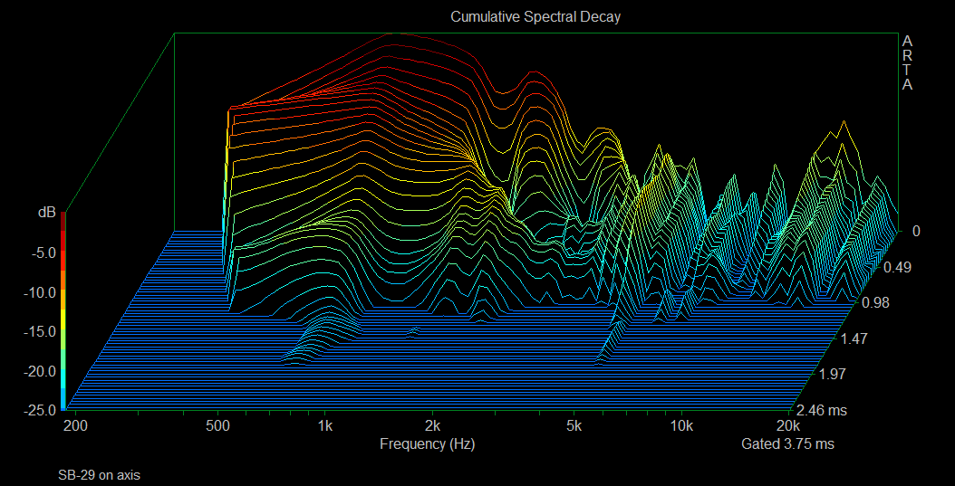

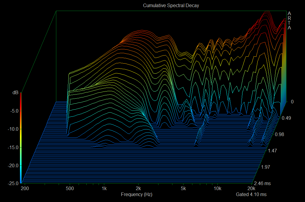

    На всякий случай вот немного водопада SB29:
    Что такое назить? Про роль толщины корпуса в этом видосе есть разъяснение (см с 36 минуты):
    Дак вот, подобного эффекта в звучании не наблюдается.
    Это я уже понял, если буду делать ТЛ в следующий раз, то в несколько раз сложенную, это точно.

    50+100 вы хотели сказать? Я в большей степени руководствовался величиной и формой ГВЗ, чем погоней за глубиной баса.
    Не пробовал. Да и думаю, что это костыль, лучше увеличить количество изгибов канала.
    Поэтому и прибавку к басу не прочухал.
    С басом более менее все норм, но без заполнения синтепоном, но тогда "труба поет" ((

    кричит, назит, орет, по ушам ездит - это ближе к повышенному кни... очень хорошо слышно на свип-тоне... лечится режектором или понижением добротности фильтра(что лучше)...
    у меня на 17-м вообще катушка 0,82мГн+режектор около 2к...

    Кстати, TS-параметры хоть сходятся с даташитными?
    Дополнительная катушка в 0.33мГн у меня просто докручивает фазу на разделе, на АЧХ она не сильно то и влияет.
    имхо лучше фазу не докрутить, чем убить звук...

    Вдруг кому-нибудь будет интересно самому покрутить фильтр - добавил файлы измерений и симуляцию фильтра в первый пост.
    Омск
    491
    Во второй пост добавил фоток в интерьере.
