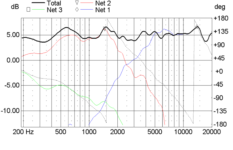

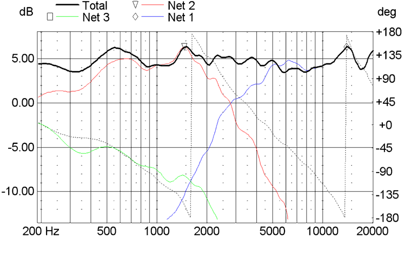

    Во гляди, Андрей. Это симуляция, не реальные измерения.
ID:	11082   Нажмите на изображение для увеличения.
ID:	11083   Нажмите на изображение для увеличения.
    Сергей.

    Сергей, гляжу. Только ты не сказал, куда Хвостик - это на первом графике выше 5KHz? Или то, что выше 12KHz на всех графиках?
    Да. То, что выше можно параллельным режектором убрать в миг. А вот общий взлет посложнее будет.

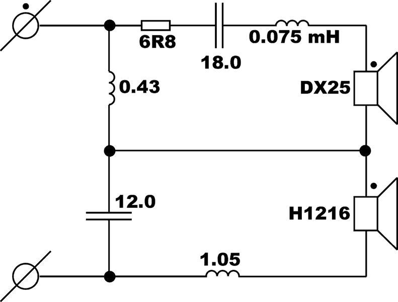

    Сергей, я подумал, что хвостик образовался от усилителя. А это у тебя у ВЧ динамик. У тебя дискриминаторный всплеск, его бы убрать, а уж потом думать об общем подъеме. Такая форма АЧХ присуща писчалке в открытом пространстве или она образовалась в оформлении?
    В оформлении. См. фото.
    Костя, давй подробнее, для неопытных хуторян.
    Я пока были паузы между различного рода деятельностью поэксперементировал. Так вот, что на слух, что для микрофона все хорошо без всяких дополнительных элементов, просто тупо поставив катушку. Даже больше скажу, так мне больше нравится, чем с Цобелем и РЦ цепью коррекции.
    В чем засада? Больше мнений, пожалуйста!
ID:	11285   Нажмите на изображение для увеличения.
    Сергей.
