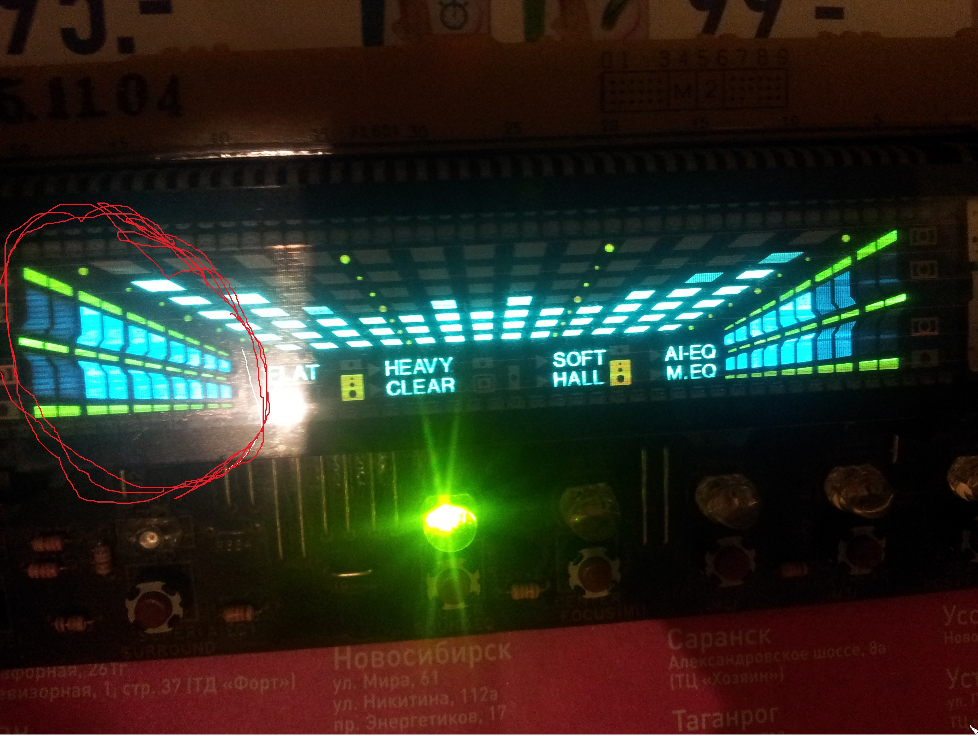

Здравствуйте. Прошу помочь в ремонте муз. центра Technics 290. В левом канале появился слабый хрип и на дисплее эквалайзера в левой части экрана появилась "рябь" отмечена на фото. Проверил конденсаторы прибором ESR все в норме ,выпаял микросхему УНЧ RSN 311 включил на дисплее "рябь" не зависимо от сигнала. Схему нашел только на усилитель, на эквалайзер нет.
Заранее спасибо.
Схема http://monitor.espec.ws/download.php?id=129285
