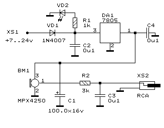

    Alex Датчик нужен для измерения звукового давления в замкнутом пространстве (внутри салона машины) соревнования по авто звуку SPL .
    Вас не просят писать программу и ничего делать .
    Просто помочь с теорией как это можно воплотить в жизнь да и железо сразу можно не покупать , а использовать протеус .
    Есть схема датчика который подключается к звуковой карте компьютера + софт на компьютере и вуаля видим давление + частоту на мониторе . Нажмите на изображение для увеличения.
    На просторах интернета наткнулся на такое чудо но кроме картинки и несколько строк автор умалчивает .
    Да и те микрофоны которые вы мне предложили они меряют до 130 Дб , а этого мало .
    И что, из-за этого ты надеешься обойтись без механики к датчику давления (мембрану, передачу от нее давления в трубку датчика) ?
    Те что по ссылкам - как раз для этого.
    Только учти, что на совервнованиях, нужно использовать сертифицированный и калиброванный прибор, а не самоделку, иначе результаты могут просто не принять.
    Не, ну с такой простой задачей, этот глюкодром может и справится.
    Тогда проще из "загрубить", чем что-то свое конструировать, тем более, с очевидным результатом.
    Кстати, тут есть тема как раз про измерение высоких уровней давления, почитал бы.
    С какой именно "теорией"?
    Как подключить датчик давления ко входу АЦП микроконтроллера? Желательно, через RC-цепочку.
    Как преобразовать сигнал в децибеллы? db=10*LOG(A/B).

    По умолчанию Re: Измерение звукового давления прошу помочь .
    первое что мне не понятно так это алгоритм и какое железо нужно для этих целей .
    Алгороитм я уже выше описывал.
    Железо - любой проц с АЦП (10- бит хватит, у этих датчиков погрешность больше), и способный выполнять требуемые расчеты (учти что часть из них, надо делать в реалтайме).
    К нему подключить датчик и LCD/OLED/TFT-дисплей.
    Не забыть сделать процу и датчику стабилизированное питание, т.к. у процов как правило питание это референс АЦП, а у датчиков давления - измерения радиометрические, т..е зависят от питания.
    Как я понимаю нужно снимать вольтаж с первой лапки датчика переводить кПа в db и выводить на lcd
    железо ( mpx4250-->atmega-->lcd ) ?
    Да, именно так.
    Только переводить надо не само напряжение, которое пропорционально мгновенному давлению, а посчитать его действующее значение (среднеквадратичное, RMS).
    Затем, если измерения проводятся не на синусоиде, проинтегрировать полученное значение с соответствующими постоянными времени.
    Можно пример ведь датчик измеряет в кПа как это все перевести в db ?
    Килопаскали сами никак не переводятся, децибеллы - величина безразмерная, показывающее отношение двух величин, будь то килопаскали, литры или амперы.
    В приведенной формуле, А - это текущее значение, необязательно в килопаскалях, датчик ведт вольты выдает, а после АЦП оно вообще существует в "попугаях", т.е. в виде числа от 0 до 2^n, где n - разрядность АЦП.
    В - значение, принятое за 0дБ.
    Если вспомнить школьную арифметику, то можно понять что в качестве В необязательно брать значение, соответствующее нулу - можно брать любое, соответствющее ИЗВЕСТНОМУ значению.
    Например - калибруем прибор, измеряя звуковой давление, про которое известно что оно 40дБ. Измеренное АЦП число - В.
    Далее меряем неизвестное давление, АЦП намерял число А.
    Потом считаем Ра = 40 + 10*LOG(A/B).
