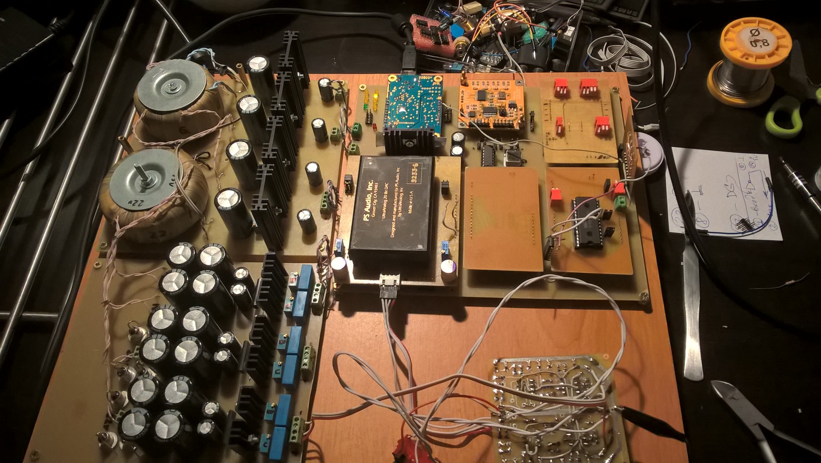

    Приветствую всех! Продолжаю игры с UA D20400-сейчас на макете все запустил, все поет очень хорошо, но вот один момент возник - структура цапа классическая - после ЦФ (SM5842) идет реклок (7AC574), тактовый генератор на 49 копейками мГЦ, данные идут в RJ 20/44кГц. Все бы хорошо - реклоком непонятка. Реклок почему-то увеличивает все цифровые сигналы в 2 раза, например, LR поднимает после ЦФ с 352,8 кГц (44,1х8) до 705,6кГц.... Так как D20400 принимает до 400кГц - на выходе синус есть, но испохабленный, без реклама все хорошо играет, но иногда есть рассинхрон - призвуки небольшие, как только синхронизируешь от источника- призвук пропадает. Но так как мне нужна обратная синхра в источник - не вариант. Итак - как сделать что бы реклам не поднимал выходные частоты в 2 раза? И вопрос к dortonyan -
    И этот же сигнал нужно реклочить, остальные не надо.
    Это была фраза ваша о ноге Холд. Я пытался реклочить все сигналы, может, лишнее? И это ваше утверждение - опыт или теория? Как лучше поступить, тк без реклама иногда грязь, а с ним корректно не работает? Спасибо! Просто по это микрушке мало готовых в сети проектов - вот и наощупь. И еще - как ваш проект по теме D20400 своими руками? Читал ПДФ - впечатлило, доводить до конца будете?

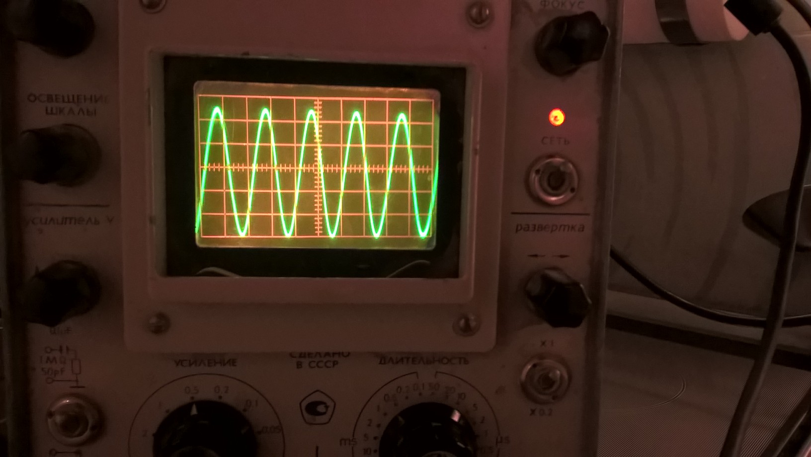

    dortonyan, Спасибо за ответы, попробуюю проинвертировать и реклокнуть только Холд, может, выброс пройдет (иголка-острый выброс) в середине синуса. И еще - как я понимаю, при таком (синхронном рекламе на АС574) от тактующей частоты не зависит выходная? Другими словами - этот тип реклама никак не должен менять на выходе входные сигналы при любой тактовой? Буду проверять монтаж...Но перед этим в этой же схеме стояла ПСМ-63 и все работало - частоты тоже были в 2 раза выше но 63-я пела. Ладно - это мысли вслух-буду проверять. А ваш проект тем и любопытен, что это чистый эксперимент без привязки к практичности. Хотя...думаю, найдутся люди , желающие попробовать вашу сборку на вкус. . Буду следить дальше.

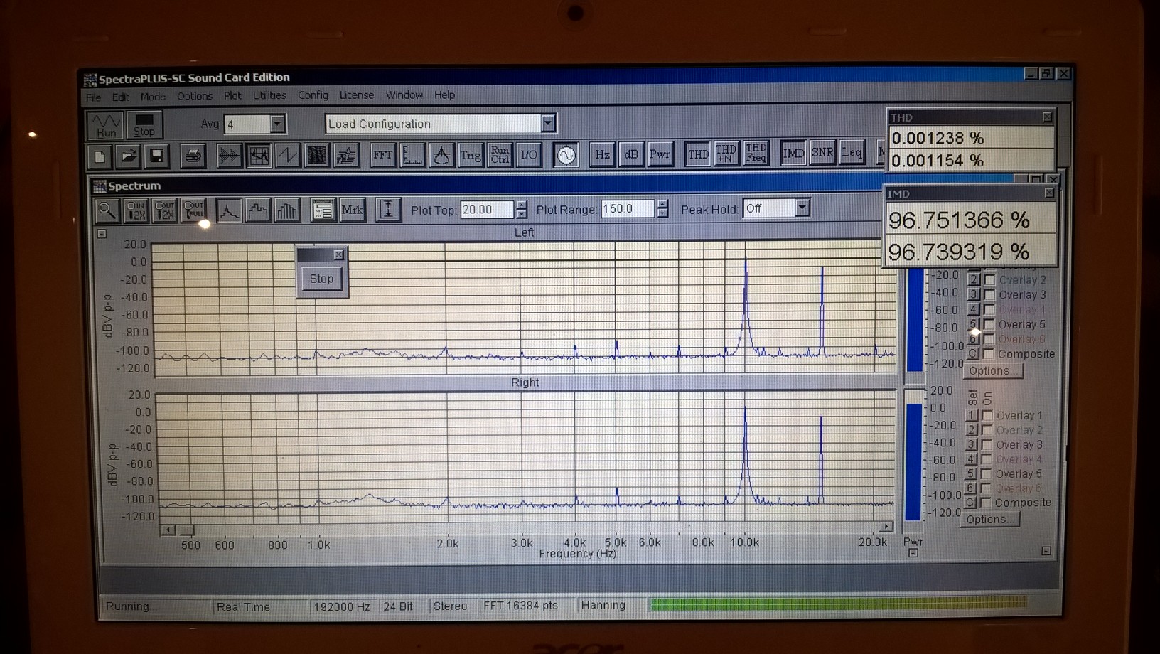

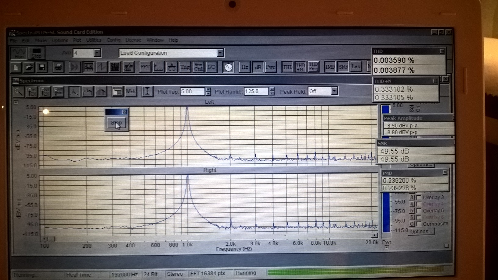

    dortonyan, Алексей! выкладываю обещанные измерения UA D20400, входной сигнал 2,5 вольта, Синус на осциллографе - прямо с микросхемы ЦАПа. Спасибо за подсказку про инвертирование УВХ. Поправил сигнал и все заработало, реклок тоже, ранее видимо, помехи мешали ему работать. Звук получился удивительным - мягким и нежным, ни одного сибилянта, каши нет, при увеличении громкости слушается отменно, нет увеличения жесткости, даже МР-3 отменно играет. Вспоминаю звук на этом макете с 63-ей - тоже вроде чисто, но звук проще, сдержанность есть, нет такой пластики. Ставил запись хора в храме - реверберация органично сплеталась с вокалом. В общем - вывод прост - дельтасигма делает звук детальным, но дробит музыку на эти детали, мультибит - каждый звук плотный, лишних деталей нет, все идет связанно. Думаю, замена массовая в домашних ЦАПа мультбита на дельтасигму - неоправданно. Я затевал этот макет именно для этого - понять, мультибит 20 битный много ли потеряет при даунсемплинге, (с 24-х) или прямой сигнал на дельтасигму лучше. Тк я все тестировал в одном макете - характер передачи музыки был явным. УВХ - это отлично!
