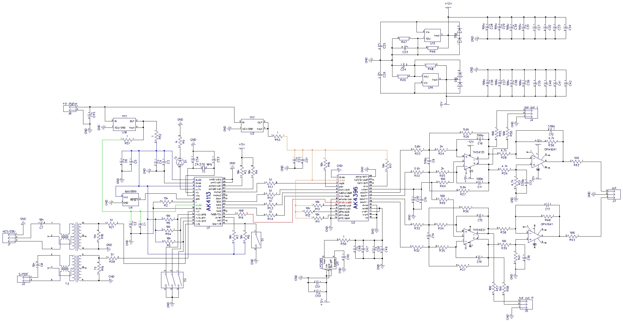

    Доброго времени суток. Понадобилось смастерить компактный ЦАП с AES/EBU входом. В связи с всеобщим увлечением чипами от AKM выбор пал на связку 4113 и 4396. Одним из критериев была возможность работы связки приемник – цап без использования МК (так как с написанием программ весьма туго). В результате курения даташитов появилась следующая схема:
    Пока только показана связка приемник – цап. Если у кого-то был опыт использования данной связки – welcome.
    Возник вопрос по настройке клока 4113 (стр 16 даташита). Для использования полного диапазона частот (до 192 кГц) нужно настроить клок на 128fs. Собственно вопрос: приемник будет выдавать 128fs на всех частотах, или 128fs будет на 176,4/192; 256fs на 88,2/96 и 512fs на 44,1/48?

    А для чего U3,U4? Если мне память не изменяет, в 4113 усилители встроенные.
    R19=75R для SPDIF, а вот С7бС8 я бф до 100н увеличил.
    Нет под рукой ДШ, но кажется всегда будет 128фс.

    Спасибо, Алекс. Наверное все время будет 128fs. Тогда другой вопрос, если установить величину мастеклока в 512fs (osck1 - 1, osck0 - 0), то в этом режиме fs max 54 kHz. Что в этом случае будет при подаче сигнала с 88,2/96 и 176,4/192 - ничего не будет работать, либо клок будет 256fs и 128fs соотвественно.
    Да, усилители встроенные "for unbalanced mode". Так что на спдифе можно убрать, а на аес придется оставить.
    39,199
    По умолчанию Re: Связка AK4113 и AK4396.
    Не надо ничего оставлять- у тебя же трансформаторы стоят, которые из балансного делают небалансный.
    В данном случае, между АЕС и спдифом разницы нет, кроме разъема, напряжения и импеданса.

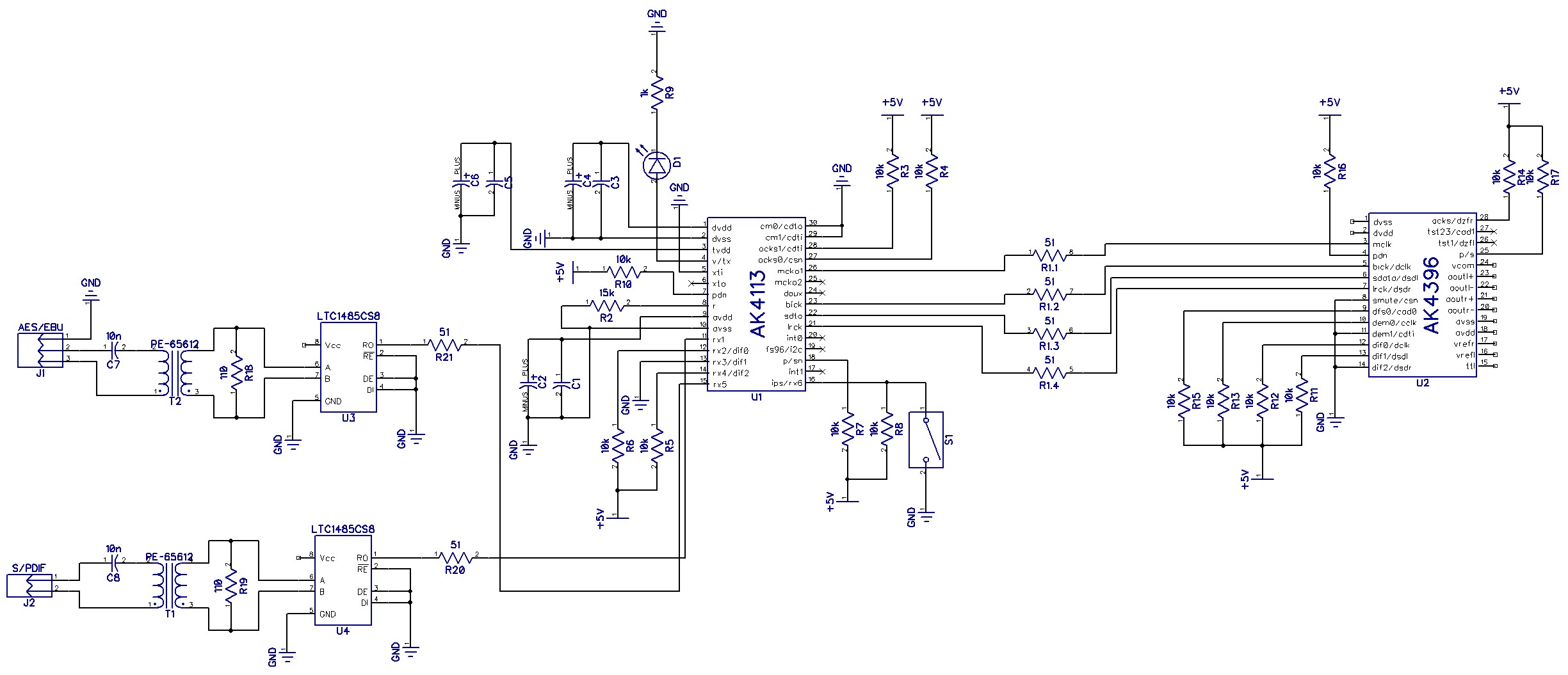

    Ок, получается пока так:
    Пока открытым остается вопрос с клоками.

    Ну да, за исключением того, что при 2-х таких входах, я обычно ставлю не два PE-65612, а один H1102L или H2260NL, они мало того что сдвоенные, так еще и с синфазниками на входах.
    Множитель сам по себе изменяться не будет. Он задан конфигурационными пинами, которые, как правило, управляют внутренним мультиплексором, установленном на выходе счетчика. Подозреваю, что ты хочешь оставить постоянной частоту модуляторов ЦАП. В этом случае без дополнительной логики не обойтись.
    Максимальная частота на выходах MCKO по даташиту - 27.648 МГц. То есть, задав множитель, при котором MCKO выйдет за этот предел, ты просто остановишь работу приемника.
    Да, еще. По памяти, PE-65612 был предназначен для CDDA. Возможно, ошибаюсь. Но если хочешь работать с частотами дискретизации до 192 кГц, то этот момент надо бы прояснить.

    По даташиту 4396 может работать и с постоянным множителем, но в этом режиме нужно вручную дрыгать ногой, устанавливающей оверсемплинг.
    Поглядел даташит еще раз. Можно организовать управление 4396 с помощью 4113 (пин FS96), правда придется кварц поставить. Но в это режиме максимальная частота 96 кГц.

    81bas, а как сконфигурирована 4113, чувствую что с частотами выше 48 кГц у Вас не будет работать. Т.к. в режиме автоопределения частота MCLK должна быть постоянной.
    В общем после более детального изучения даташита и советов опытных товарищей схема приобрела следующий вид:
    В такой конфигурации должно нормально работать с частотами до 96 кГц.
    С питанием подумаю, сделал пока с небольшим избытком стабов.
    P.S. нормально ли будет питать 4113 от одного стаба?

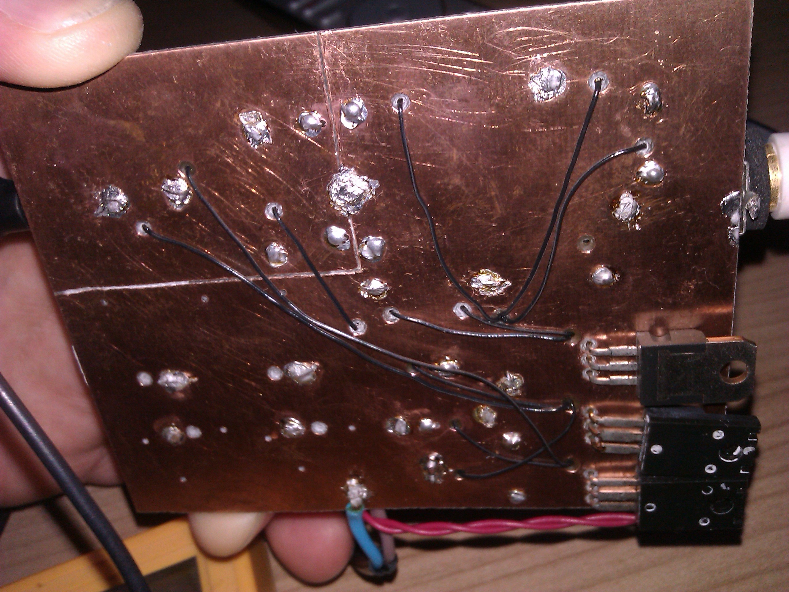

    Настроил SPDIF на Audigy SE, выставил частоту на 96кГц, все работает
    Сперва была проблема с трансформатором, т.к. стоял шунтирующий конденсатор на 47нф, думал для уменьшения помех, а он похоже напару с трансформатором создал колебательный контур и мешал на 96кГц. Честно сказать, расстроился сперва не на шутку, но зато потом также сильно обрадовался
    AK4113 сконфигурирована как и у Вас в первоначальном варианте: xti на землю, ocks0 и ocks1 на +3.3 (стр. 16, table 2, в даташите на AK4113), на MCKO1 в этом случае идет 128fs.
    AK4396 работает в Auto Setting Mode (стр. 19 в даташите на AK4396)
    Вот фотки всего этого безобразия
    Еще забыл добавить: реальную частоту SPDIF сперва проверял на ресивере yamaha rx v365, там есть SIGNAL INFO и выдается частота сэмплирования на дисплей, показывало соответственно с выбранной частотой в винде - 44, 48 или 96 кГц. На цапе все эти частоты тоже работают, звук только кратковременно на доли секунды пропадает при переключении частоты...
