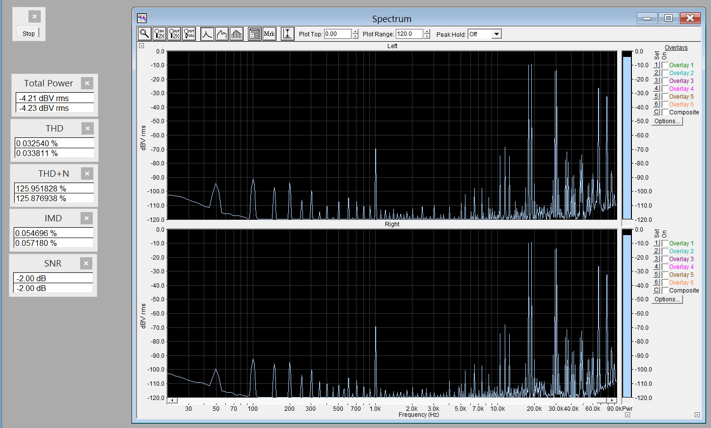

    Если посмотреть спектроанализатором, то видно, что после 20 кГц появляются зеркальные отражения спектра. Плохо это? Не думаю. Вам сколько нужно съесть мухоморов, чтобы представить звучащий в природе звук с резко обрывающимся спектром? У меня грибов нет, представить такое не представляется возможным.
    Поэтому эти отражения, создающие имитацию плавно затухающего спектра, злом не считаю. Да и не слышны они - все равно за пределами 20 кГц.
    Считаете, что ЦФ с крутым спадом не нужен и звук аля NOS это клево? Мое мнение - нет. И алиасы(зеркала)выше 20кгц очень слышны и очень гадят по ВЧ. И пост фильтр тоже нужен, ибо по вашей подписи такое ощущение, что в вашем ЦАПе его нет.
    Ниже спектр NOS цапа при подаче 2тон. сигнала 18+19кгц.
    Считаю, что спад у ЦФ должен быть плавный. Про NOS вообще речи не было.
    По моей подписи. Это же просто краткое описание. На самом деле сейчас стоит пост фильтр первого порядка с частотой среза 2100 Гц. Произвожу цифровой эмфазис - аналоговый деэмфазис. В цифре - Audition, параметрический эквалайзер с БИХ фильтрами.
    Для интереса надо бы тоже 18+19 Кгц глянуть.
