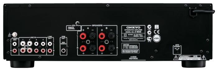

    Привет всем. Практически на всех современных интегральных усилителях есть выход для подключения активного сабвуфера. Поскольку собираю сабвуфер сам, у меня возник вопрос, через что проходит сигнал в усилке перед тем как попасть на этот выход? Другими словами, нужны ли ФНЧ и ИНЧ в схеме сабвуфера, или они будут попросту дублироваться?
    Усилитель Onkyo A-9030.
    PS Разобрать его не могу, ибо на гарантии.

    Забыл упомянуть, выход на саб там реализован через 1(!) RCA. Смею предположить, что они просто один из входящих каналов туда вывели.

    Значит сигнал уже суммирован с правого и левого каналов, а стоят ли там фильтра среза, можно попробовать услышать, подключив к этому RCA любой из каналов обычного стереоусилителя.

    Подключил активную колонку и узнал что ФНЧ стоит там после предусилителя, т.е. уровень выходящего сигнала зависим от положения регулятора громкости и темброблока.
    так и должно.

    Ну и что что зависит от положения регуляторов, это ещё ниочём не говорит. Я имел ввиду то что вы слышите в колонке, весь диапазон или только НЧ.
    Можно в инете сервис мануал поискать на ваш усилок, там уж точно схема есть.

    Dielx, только НЧ. А вот схема не находится никак, усилитель не такой старый)

    Посмотрел характеристики усилка, ничего не нашёл про то, есть ли там регулировка частоты среза, фаза на саб. Если есть, то соответственно нужен только умзч. Если нет то все фильтра лучше сделать с расчётом на будущий динамик.
    К примеру можно сделать сумматор+фильтра и попробовать подключить к стереовыходу...

    Из всех киношных ресиверов до примерно $2к MSRP проходивших через мои руки (Онкио, Деноны, Пионеры, одна Ямаха) выход саба был отфильтрован и выводился на SUB out после каскадов регулирования.
    Как собственно и должно быть если немножечко подумать
