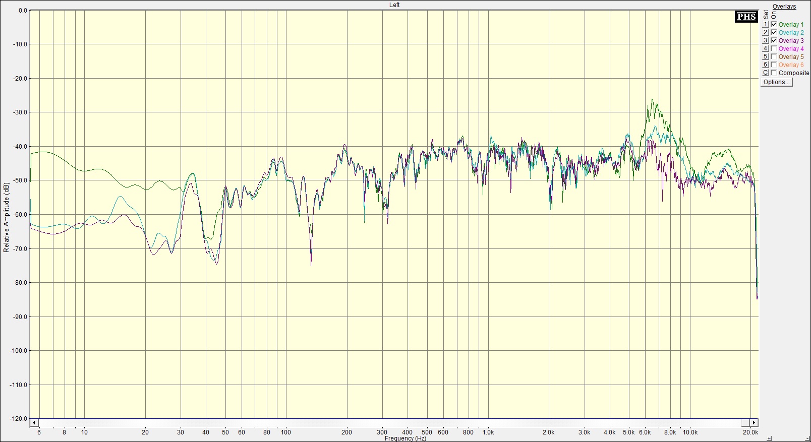

    По умолчанию Re: Схема фильтров bi-wiring Корвет 75АС-001.
    В фильтре пищалки можно оставить 2 ой порядок - 0,25 мГн и 1 мкФ. В СЧ 60 мк можно убрать, 0,13 мГн тоже. АЧХ практически не меняется. Резюки R1 и R2 надо подбирать по ачх. Скорее всего при r2 2,7 Ом будет дикий горб на сч. У меня сейчас 12 Ом.
    И все равно будет довольно унылое г. ))
    АЧХ на ВЧ - верхняя - с оригинальным вч, средняя - он же без сетки, нижняя - полностью без пластика.
