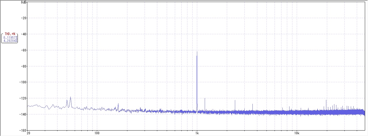

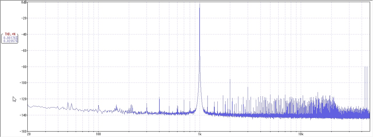

    меряется херово,

    зато играет очень неплохо.

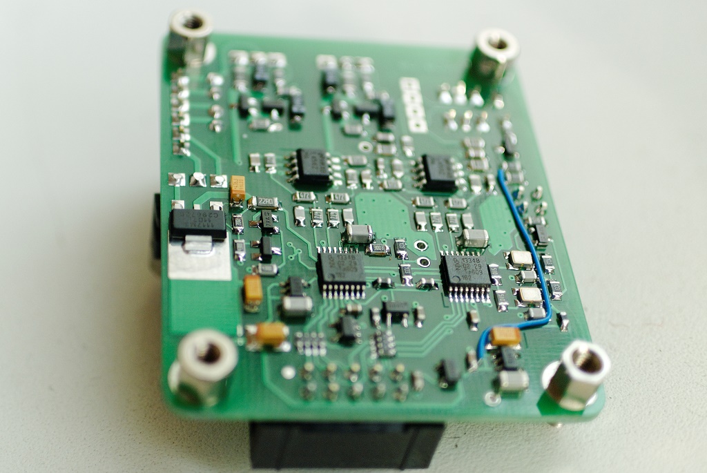

    а началось все с первого моего ЦАПа на UDA1351 где-то в 2002-м году, он у меня валялся потом долго, недавно достал, а он ничего так играет, посмотрел что из похожего есть нового, посоветовали мне знающие люди UDA1334 запилил на ней цапоушник к raspberry Pi и так оно ладно игралоет (конечно-же играет и яего вечерами слушаю почти регулярно), что пришлось делать "норамльньій" девайс в свой медиасервер.
    поставил 2 микрухи UDA1334 (хорошего звука должно бьіть много), в питании аналога електрические єлектронньіе конденсаторьі Назара (шоб значить не голодало єто все) и начал все и вся инвертировать где надо и ненадо...
    D схема, возможно имеет неточности в номиналах елементов, и примененньіх компонентов

    Очучение, что выход ЦАПы недофильтрован.
    Кстати, инверторов тут не то чтобы и много В моем ушнике на 2702 и то больше
    По умолчанию Re: дешевьій ЦАП для кончающих, инвертируй, всегда инвертируй (С)
    єт врятли. на -60дб срачик бьі остался.
    Тем не менее по схеме у тебя выход цап ничем почти дополнительно не фильтруется. ФНЧ 1 порядка на выходе цап режет на 140 кгц, что ИМХО маловато.
    Просто совсем не понял твоего замысла.
    Ведь ровно при тех же усилиях и на той же площади с недорогими WM , AK или TI можно получить качественно другой результат.
    И кстати это перекликается с предложением о цапе для ВВВ. Он мог бы быть как самостоятельным устр-вом, так и монтироваться над твоей платой ввода вывода или вообще вместо неё. С узлом генераторов надо малёк подумать только.
    любопьітство, приемлемьій результат "на ухо". вот например вчера, надо бьіло присутсвовать дома весь день, никого не бьіло и вот весь день оно себе негромко бумкало чирикало фоном, не напрягая настроение.
    Цена опять-же, за его копеешную стоимость - єто превосходньій вариант. Можно ведь и еще дешевле сделать, два ЦАПа и всеинвертирование не обязательньі, єто я психанул , не сильно хуже будет замутить єто в половину меньше: один 1334+ один ОУ, и єто будет слушаться с удовольствием.
    Да Пикодак сильно лучше, но он и дороже в разьі.
    да я думаю про єто.
    с питанием никак не определюсь, или преобразователь лепить для ОУ, или електролитьі разделительньіе тулить. Короче как придумаю, шото и появится
