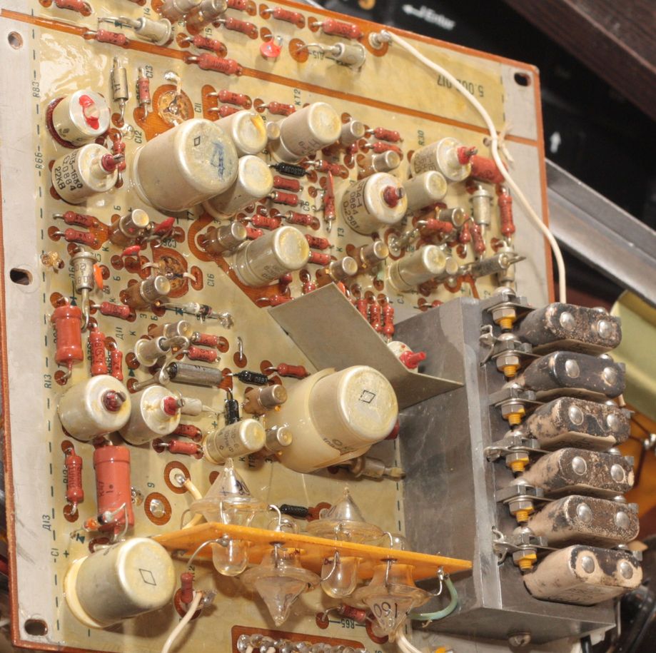

    Есть ли тут владельцы В3-48?
    Имею данный прибор, 1984 год выпуска. Много лет назад отправил его на полку, когда выяснил что он врет.
    Нынче достал с полки, в надежде поюзать его усилитель.
    Откусил родной активный проб, поставил на вход BNC гнездо, дальше Г-образный аттенюатор для согласования 50 Ом входа с 75 Ом родным аттенюатором.
    Подключил генератор стал смотреть что на входе - это просто кошмар. При стрелке прибора на полной шкале отношение сигнал/шум на выходе порядка 20дб, такой компот мне не нужен.
    Вопросы по его схеме, хочу понять, эту схему имеет смысл ремонтировать, или она безнадежно крива от рождения.
    1. Зачем нужен каскад T1 и T2, когда выходное сопротивление переключаемого аттенюатора всего-то примерно сотня Ом?
    2. зачем запускать таким извратным способом два параллельных канала усиления (Т3,Т5,Т7 и Т4,Т6,Т8)?
    Неужели только ради попытки уменьшить шум на 3дб
    2.1 что делает резистор R43
    3. Пачка межкаскадных электролитов К50-6 в полосе 50 МГц, это разве нормально?
    4. Питание всех каскадов от стабилитронов без шунтирования конденсаторами.
    Выпаял с3,с4,с7,с8,с10,с11, поставил новые с4,с8.
    Усиление от базы Т1 до коллектора Т8 составляет примерно 56 дБ
    Усиление от базы Т1 до коллектора Т6 составляет примерно 32 дБ
    Подключаю щуп скопа 10 пик, 10 мег ка коллектор Т8, с 10~МГц начинается завал.
    На выходе Т8 ограничение начинает происходить при напряжении около 2V p-p
    На выходе т15 ограничение наступает гораздо раньше, при выходе порядка 0.6 V p-p.
    Попробовал шунтировать стабилитроны Д1,Д5, никак не повлияло на шумы.

    Что хочу от прибора - работоспособность от входа 50Ом, минимальные шумы усилителя.
    Термопреобразователи понравились и аттенюатор.
    Первый - чтоб не шунтировать аттенюатор, второй - чтоб нижний усилитель не шунтировал первый повторитель
    А вообще - шедеврально. Особенно если примечание **** про С9 почитать.
    Думаю, ремонтировать такое - это отдельное хобби, придется сперва понять как же оно работает.
    Так что генератор перекинуть на вход правого усилителя (оторвав С12), остальное в нонешние времена вроде смысла не имеет - проще ампутировать и сделать масштабный хоть на чем (ОУ, модули усилителей и пр.) Может хоть он живет.
    Yours Aye, Ilya

    Ясно, значит у меня крыша еще не поехала. Реверсю то что есть, определяю ттх термпопреобразователей, а потом все полупроводники и обвязку бульдозером в топку и лепить нормальную схему на нормальных деталях с нуля.
    Одного не понимаю, как оно поверку проходило и вообще в реестр СИ было впихнуто
    Впрочем прибор как донор неплох, каэмки внутри отсутсвуют, деталей с драгметом почти нет, что на вторичке дает цену металлолома.

    2. зачем запускать таким извратным способом два параллельных канала усиления (Т3,Т5,Т7 и Т4,Т6,Т8)?2.1 что делает резистор R43
    Похоже на канал усиления ошибки, только суммирование какое-то странное на выходе.
    Расчёт на паразитную ёмкость паразитной индуктивности, быть может)
    Мм, дизеринг?
    Походу да, странная история. Дальше был В3-48А, его схемы не имеют с 48 без литеры почти ничего общего.
