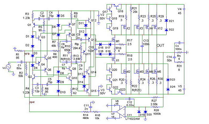

    это Ваша схема???
    был к ней большой интерес - даже разработал свою ПП в лайке,
    но дальше дело не пошло... симы не было проверить

    это Ваша схема???
    Схема была разработана в Микрокапе в эпоху, когда об этой проге только что то слышали, но мало кто представлял возможности.
    Хотя сегодня кардинально ничего не поменялось.
    в 2006 году публикация и макет. В 2007 воплощение в железе на печатн платах.
    С тех пор принципиальных изменений в схеме нет, небольшие модернизации УН, ВК и воплощение ВК на биполярах.
    Измерить искажения так и не удалось, посмотрите на характеритстику THD в полосе частот и станет ясно почему. при петлевом усилении 45 дБ и на 100 кГц 36 дБ.
    По комплексу параметров ничего лучшего не встречал, работает стабильно и радости не приносит, скорее предназначен для использования как образцовый усилитель. Собираюсь опубликовать новую версию в железе, там и стресс тест представлю в МС и железе.
    Но эта тема не относится к "транзисторному ламповику".

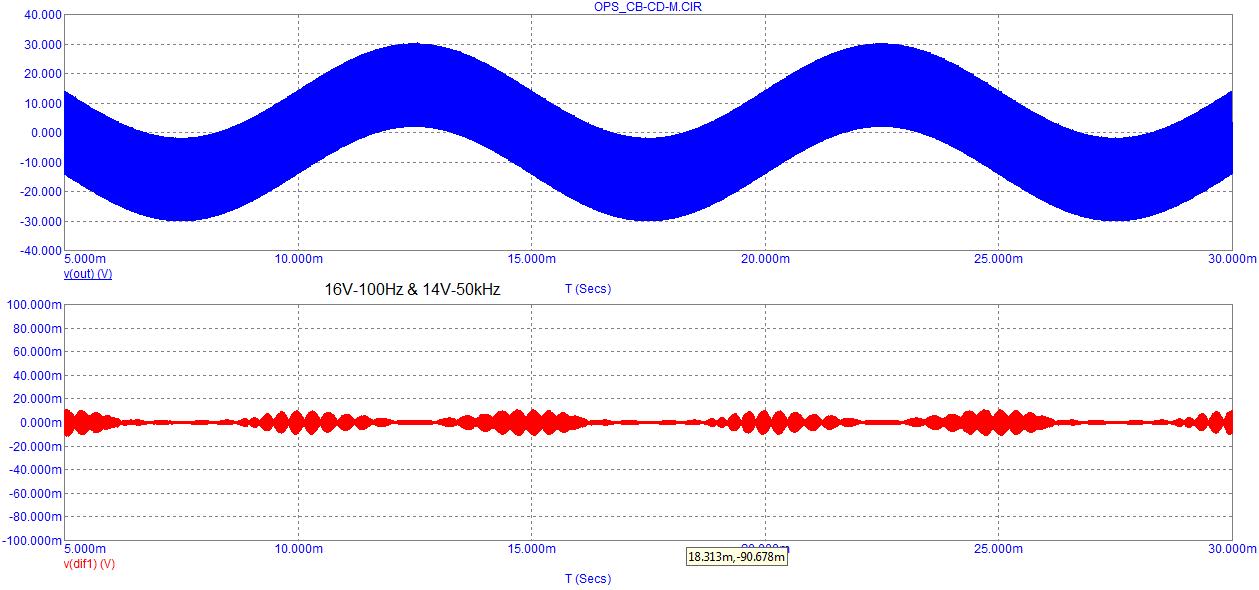

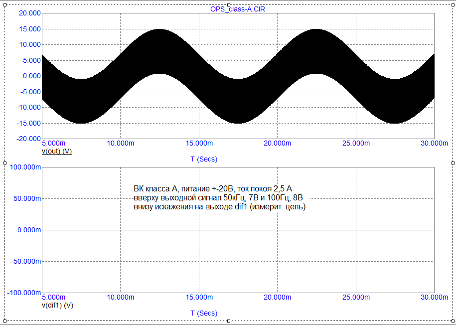

    ... представлю характеристики переключательных искажений в зависимости от количества транзисторов в плече ВК.
    проверил по предложенной методике ВК класса А с питанием +-20В по одному транзистору в плече и током покоя 2,5 А при работе на нагрузку 8 Ом, вот результат теста в МС10

  6. #185
    Завсегдатай Аватар для wert
    12.07.2006
    2,402
    По умолчанию Re: Транзисторный ламповик Сергея Рубальского
    Рад, что вы присоединились к обсуждению. Прекрасный результат.
    Я обычно прогоняю на нагрузках от номинальной +/- 50%. Попробуйте может что вылезет.
    В моей схемке симметричного ВК амплитудные искажения появляются с 20 и более вольт в зависимости от модели транзисторов.
    Нагрузка 4 Ом, при 8 Ом резко снижается, при 12 Ом амплитудных искажений не зафиксировать.
    Потому и провожу связь амплитудные - тепловые.

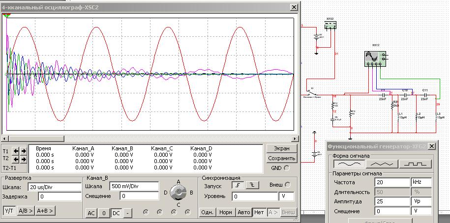

    исследовал свой ВК на одно тоновом 0.1/1/10/20кГц - "почуял" что-то не то,
    - решил прогнать отдельно ПФ на той-же амплитуде с гены - имитируя усь
    измерял 4х канальным осцилом "по лестнице",
    - цепочка RС до Rн, или без ней - не оказывает воздействия.
    реакция ПФ при запуске схемы (20кГц)
Название:	Реакция ПФ при в&#.JPG
    реакция ПФ на изменение уровня с гены в 1 вольт
Название:	Реакция ПФ на из&#.JPG
    Вывод:
    - любое незначительное возмущение амплитуды от "статичной" - вызывает отклик ПФ,
    - пока не знаю как к этому отнестись, но эти отклики - существенны, от 500мв и выше в общем сигнале "ошибки" ПФ.
    - короче - "чем дальше в лес, тем толще партизаны" - всё познается в сравнении.
    П.С. предположение - может в этом скрывается @ по реакции ОС (как ПФ) на отклик ???

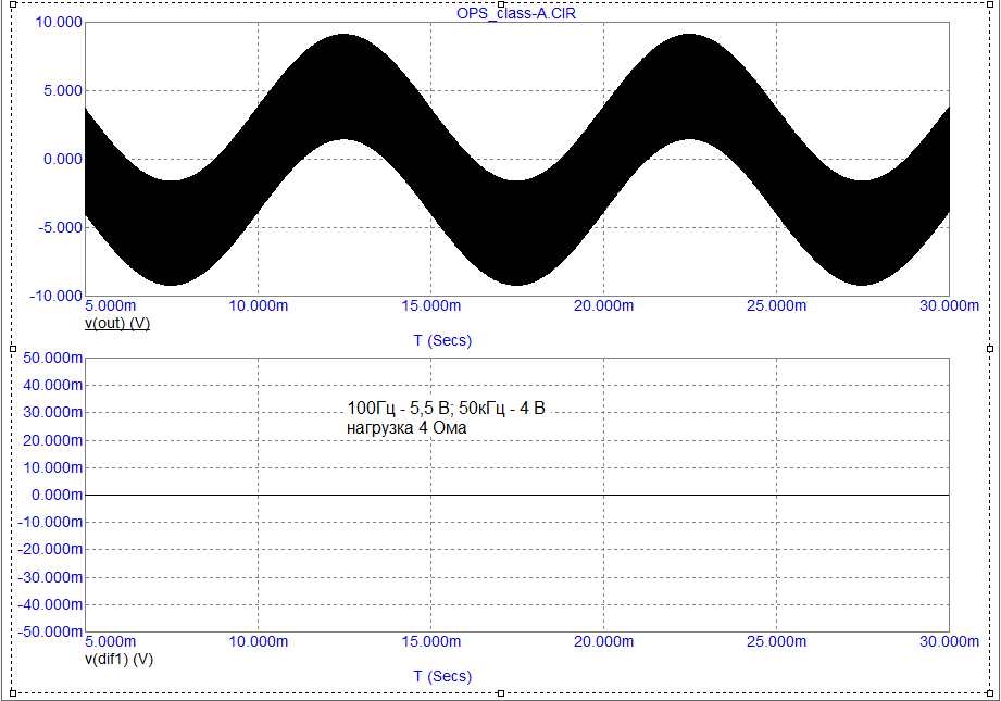

    Вы правы, на увеличение сопротивления нагрузки не отреагировал, а снижение привело к появлению искажений на отрицательной полуволне. Это объясняет какое плечо виновато в росте квадратичных искажений при снижении сопротивления нагрузки. Прекрасный тест на выявление "слабого звена". С другой стороны при снижении нагрузки это уже не класс А. В этом одна из проблем. Реальная нагрузка не имеет постоянный импеданс.
    вот на нагрузке 4 Ома
    так что за первый Ватт можно быть спокойным. Дальнейший рост любого из напряжений ведет к появлению искажений в нижнем плече. Спасибо, Сергей за прекрасный тест.
    с уважением, Александр Петров

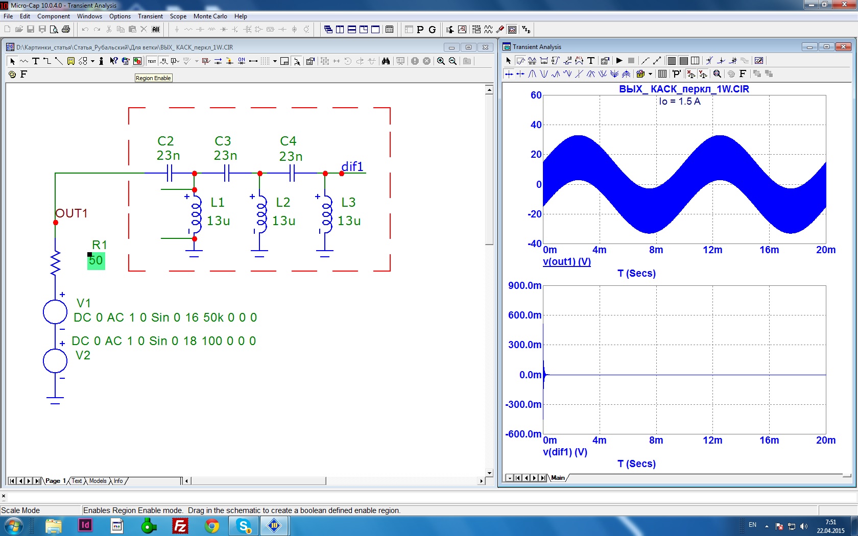

    Изготовить фильтр не сложно, в железе тоже самое фиксируется. Чтобы уменьшить влияние ВЧ фильтра на схему и убедиться, что не в ударных возбуждениях LC дело, последовательно с фильтром ставится резистор от 50 Ом до 500 Ом (зависит от входного сопротивления фильтра), тогда можно убрать 2 К с первого звена, для уменьшения засветки при включении применен (картинку прикрепил).
    На двухканальном аналоговом осциллографе результат получше получается, общей зашумленности поменьше на низких уровнях. Если смущают индуктивности пробуйте ВЧ фильтр на RC, правда в этом случае частота среза выше, крутизна спада ниже, чувствительность понижается (остатки воздействий пролазят). Для больших уровней артефактов для схем без ОС годится, для ОСников только с LC получается.
    Нас уже трое, а это уже команда, вместе много чего нового можно увидеть.

    Смысл метода именно в отклике на быстрые изменения от монотонности, чем больше отклик тем чувствительнее метод. К этому нужно отнестись как к принципу метода, отличного от всех стандартных до селе применяемых.

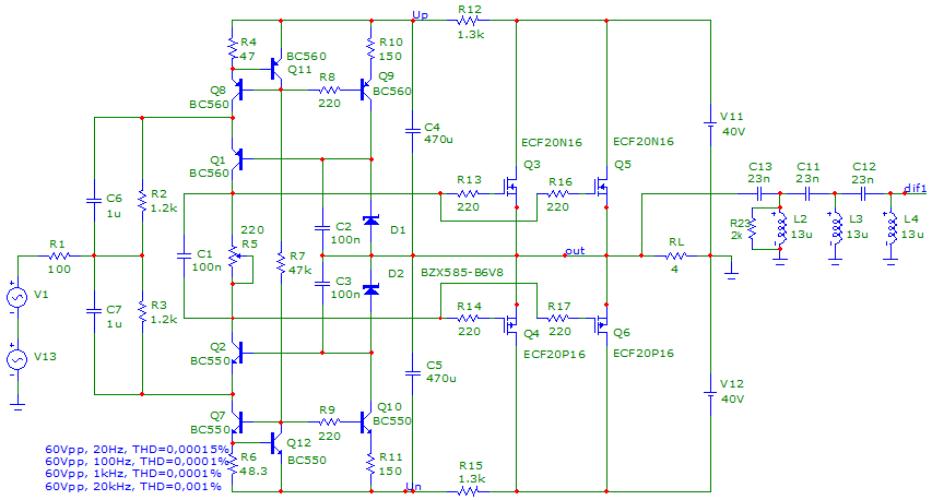

    Nota Bene не просто спросил про первый ватт. Правда не уточнил условия получения этого первого ватта
    Для двухтактного каскада можно попытаться обеспечить квадратичную характеристику ВАХ силовых элементов в области стыковки + и - плеч каскада, при этом их сшивка будет практически незаметной для сигналов малой амплитуды. Задача - обеспечить мгновенную стабилизацию этого режима от всех дестабилизирующих факторов (тепло, вариации напряжения питания, нагрузка.....). ИМХО
    Что-то подобное тут: http://groovydmk.narod.ru/sche07.html
    Задача понятна, не из простых, имея метод регистрации переключательных, амплитудных, тепловых и прочих общими усилиями техническое решение найдем.

    проверил по этой методике хорошо показавший себя при стандартных измерениях ВК класса АВ разработанный с подсказками SAPRа
    тест по новой методике дал следующий результат
ID:	235032 другие варианты похожей схемы дали худшие результаты при соизмеримых стандартных параметрах
    ВК с корректором Хаксфорда со спаренными BJT при нулевом выходном сопротивлении ведет себя аналогично, хотя имеет Кг более чем на порядок выше
    Последний раз редактировалось Petr-1951; 28.04.2015 в 15:55.
  21. #200
    06.04.2012
    849
    1. слишком низкий Кг - безОСника (давно уже обратил внимание на это в этой проге)
    2. интересен спектр гармоник
    3. как вижу с вольтодобавкой, получились искажения при переходе через ноль - значит имеются выбросы ТП, их можно посмотреть, т.е. токи плеч - вот там видны будут эти выбросы.
    П.С. там даже может нет выбросов, но точно есть модуляция полок, что мне не понравилось в симе (смотреть на 1ЧС).
    - всё остальное просто отлично, особенно перегрузочная.
    Последний раз редактировалось lazertok; 22.04.2015 в 20:17.
