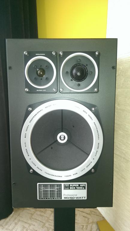

    Уважаемые гуру,скажите стоит ли брать эти колонки GRUNDIG Box 1500a Professional (made in Germany)
    3-Wege-System mit 60 / 90 Watt Nenn- / Musikbelastbarkeit
    Impedanz 4 Ohm
    Frequenzbereich 32 ... 26.000 Hz
    Übernahmefrequenz bei 1.000 und 4.500 Hz
    Nettovol. ca. 21,8 Liter / Maße ca. 300 x 480 x 270 mm ( B/H/T )
    Gewicht je Box 13 kg ? Если стоит,то цена 235$ это нормально?

    Мне нравились когда-то. Стандартная Ас того времени германского колонкостроения. Мне они больше остальных нравились. Поищите, может 850а, там 8" нч, получше с куполом должно быть? Далее вопрос цены... Учтите, что я эту АС лет 8 назад слушал последний раз. Но это все хай-фай 70х, тогда иначе мыслили. Я их лет 10 назад за столько же брал, но твитер горелый оказался, пришлось докупать.

    Спасибо,но говорят 850е гораздо хуже.

    По умолчанию Re: Винтажная акустика.
    Цитата Сообщение от hrapykin Посмотреть сообщение
    Вы считаете, что японская акустика это плохо?
    Без разницы - японская, европейская. Просто в категории бюджетного Hi-Fi они все дрова, по большому счету. Фото АС с 1-го поста и из 10-го объединяет способ расположения динамиков - "от балды"
    Цена с доставкой или без? Если при этой цене (с доставкой) они еще и подвесы имеют в хорошем состоянии, то вполне можно взять поиграться. Надоест - быстро их реализуете следующему ценителю. Если еще и доставку нужно оплачивать, то 13 кг +13 кг даже с ближних стран Европы сделает данную покупку невыгодной, скорее всего.
    На эти цифры не обольщайтесь - АЧХ указана при неравномерности -16 дБ, в лучшем случае. Реально, они по уровню -3 дБ имеют 55-60 Гц, а спад в несколько дБ на ВЧ начинается еще в звуковом диапазоне. Если и ошибаюсь, то не сильно
    вне всякого сомнения.
    Но внутри данной категории - они разные дрова. Сильно разные.
    ...На эти цифры не обольщайтесь - АЧХ указана при неравномерности -16 дБ, в лучшем случае. Реально, они по уровню -3 дБ имеют 55-60 Гц, а спад в несколько дБ на ВЧ начинается еще в звуковом диапазоне. Если и ошибаюсь, то не сильно
    боюсь, что довольно сильно. В том смысле, что 60 Герц по -3 и некоторый спад на ВЧ - для двухсотдоллеровых колонок мельчайший из грехов. Вот если там середина как у ыдевяносто - это ж удавиться сразу...
    Иными словами, например, любой монитор Крылова обыграет эту акустику?
    Кратко говоря -- да. Эта может басу даст побольше, 10" всеж. Но в целом, даже сравнивать не стоит.
    Однозначно. У Крылова - АС, а это - ящик с динамиками
