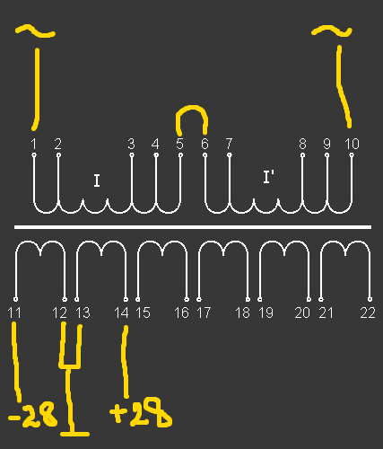

    Доброго времени суток уважаемые форумчане! Хочу попробовать собрать усилитель, описание которого я нашел на сайте Рогова Игоря http://www.electroclub.info/invest/t...hi-fi_7293.htm Не удалось связаться с автором Автор, если вы читаете это, прошу извинить если был слишком назойлив, но я думал у вас проблема с почтой.
    Не понятно мне какой трансформатор взять для блока питания. Дело в том, что я начинающий радиолюбитель и опыта никакого. Хотелось бы чтобы кто-то более знающий подсказал для начала какой транс надо брать. Хочется уже купить что-то или найти у себя в чулане и начать собирать. Я так понял для двух каналов нужен трансформатор с двумя обмотками по 25В, но какой ток у трансформатора должен быть так и не понял. Правильно ли я понял по поводу обмоток? Если мы их соединим последовательно то получим 50 В и при питании двух микросхем усилителя пойдет на каждую по 25 В ?
    Имеется трансформатор http://tec.org.ru/board/anodno_nakal...0/269-1-0-2066 есть там ажно 4 вторичные обмотки по 28В и ток на каждую по 0.70 А Хватит ли этого трансформатора или лучше присмотреться в сторону торика?
    Может быть есть на сайте чипидип к примеру какой-то хороший трансформатор? Прошу подскажите.

    Как-то так: 1-2+2-3+3-4+4-5 -- получаем обмотку на 134В, так же и 6-7+7-8+8-9 -- всё это последовательно, будет сетевая. Если фазировку не спутаете, конечно) Так что проверять тестером и включать через лампочку.Будет 4 вторички, по 22В каждая примерно. 11-12 и 15-16 в параллель (лампочка не должна зажечься)), 13-14 и 16-18 так же в параллель и всё вместе последовательно, кинете схему - нарисую.

    Я не совсем понимаю как это все связать. Дело в том, что я только увеличивал напряжение раньше путем последовательного подключения обмоток, а как их параллельно подключать не понимаю. Давайте пойдем с начала? 1 - это на даташите трансформатора вывод под номером 1, правильно? 2 - второй вывод? Теперь надо 2ой вывод подключить к выводам 2 и 3? Не совсем понимаю. Прошу строго не судить.
    1-2, 2-3 - это выводы обмотки, значит, на 2м лепестке сидят провода от конда 1й обмотки и начала 2й. Для 220В обмотки 2-3, 3-4, 4-5 не используются. Соединять тут ничего не надо, они уже соединены, если сидят на 1м лепестке. То есть 2 обмотки по 134В уже скоммутированы на заводе, их крайние выводы 1-5 и 6-10. 5 и 6 соединить, на 1 и 10 -- сеть. ОК?
    Правильно ли я нарисовал схему соединения обмоток для достижения нужного тока?

    Плюс запараллелить. Но если к-во витков разное, сильно увеличится потребляемый ток, смотреть лампочкой. Нажмите на изображение для увеличения.
    Что в таком случае делать?
    11.09.2009
    3,975
    По умолчанию Re: Трансформатор для усилителя на TDA7293
    В каком именно?

    serov1984
    Станислав,
    1. Сначала нужно определиться какая максимальная выходная мощность нужна (на каждый канал) и какое сопротивление нагрузки предполагается. Число каналов, я так понимаю, что два - стереоусилитель. Для примера я буду считать, что нужно получить 2х30 Вт на нагрузке 6 ом.
    2. После этого идем сюда: http://www.electroclub.info/invest/t...power_7294.htm и ищем графики. По первому из них определяем минимальную требуемую габаритную мощность трансформатора. Смотрим: при Рвых, Вт на канал = 30, мощность трансформатора = 57 ВА.
    3. Дальше определяем напряжения каждой из двух вторичных обмоток. Обмотки должны быть одинаковы. На графике сплошная линия соответствует и TDA7294, и TDA7293, а пунктирная - только TDA7293: она мощнее. Итак, Рвых = 30 Вт на канал, напряжение обмоток для Rн= 6 ом (синяя линия) - 24 В. Это значит две одинаковые вторичные обмотки по 24 вольта.
    4. Аналогично определяем емкость фильтров и требуемый максимальный ток диодов.
    Ток вторичных обмоток трансформатора не определяем потому, что если транс делается под усилитель, то этот ток автоматически получается какой нужно. Все же ток вторичек лучше узнать, он равен: Iвторичн. = Sтрансформатора / (2*Uодной_вторички). В нашем примере: I=57/(2*24)=1,18 А. Если трансформатор имеет несколько разных обмоток, как в вашем случае, то ток обмоток вычислять нужно.
    Что можно изменить? Мощность трансформатора можно увеличивать безнаказанно раз в 5. От этого будут расти только масса-габариты-цена, но не качество. При еще большей мощности можно немного ухудшить звук (а может быть и нет - как повезет). Имеется ввиду транс только с двумя этими вторичными обмотками. Фактически, когда говорим о мощности, речь идет о максимальном токе вторичек. Уменьшать мощность тоже можно, но ненамного не более чем на 20%, но не советую. Повышать напряжение на вторичных обмотках можно, но не выше 32...34 вольт (они всегда должны быть одинаковы), иначе сгорит микросхема. При большем напряжении питания надо использовать больший радиатор у микросхемы. Уменьшать напряжение питания можно до примерно 18 вольт - от этого будет снижаться максимальная выходная мощность.
    А после того, как будут известны параметры трансформатора: мощность, напряжение и ток вторичек, можно подбирать сам трансформатор.
    Продолжение следует.

    1. Трансформатор (тор) подойдет.
    2. Не перепутайте обмотки. У сетевой самое большое сопротивление. А вторичные надо правильно сфазировать.
    3. Диодный мостик подбирайте исходя из максимального тока (с этим трансформатором на нагрузке 4 ома можно получить 50...60 ватт на канал). Лучше использовать десятиамперный - запас не помешает.
    4. Емкость конденсаторов фильтров (по сравнению с тем, что у меня на сайте по ссылке выше) можно варьировать от примерно в 2 раза меньше, до примерно в 1,5 раза больше.
