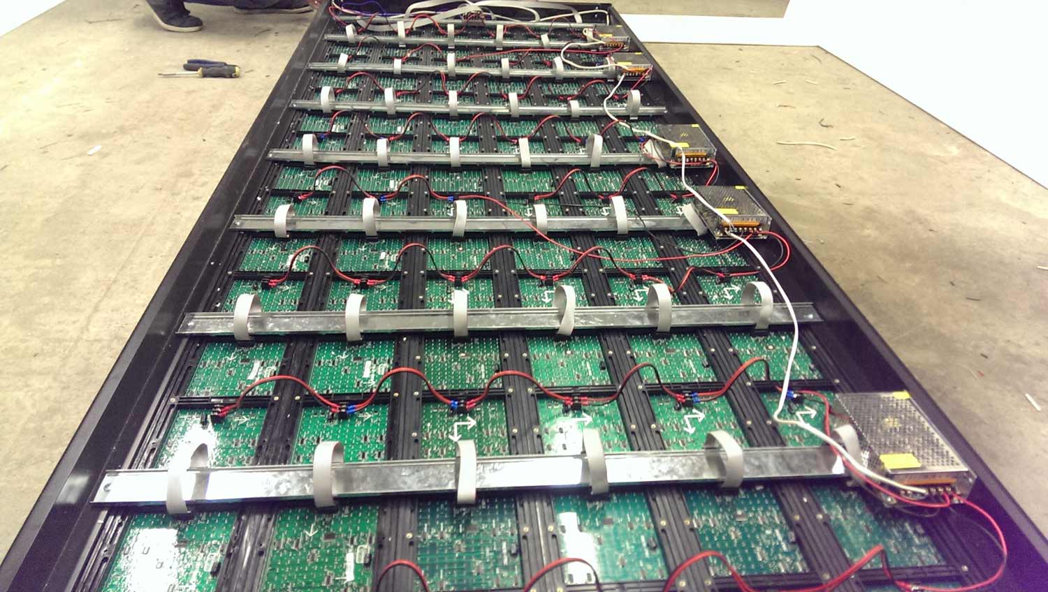

    Помогите найти надежный блок питания 5V 40A. Эксплуатироваться будет в суровых сибирских уличных условиях в герметичном не вентилируемом коробе.
    Ниже привожу фотографии блока питания и пример применения.

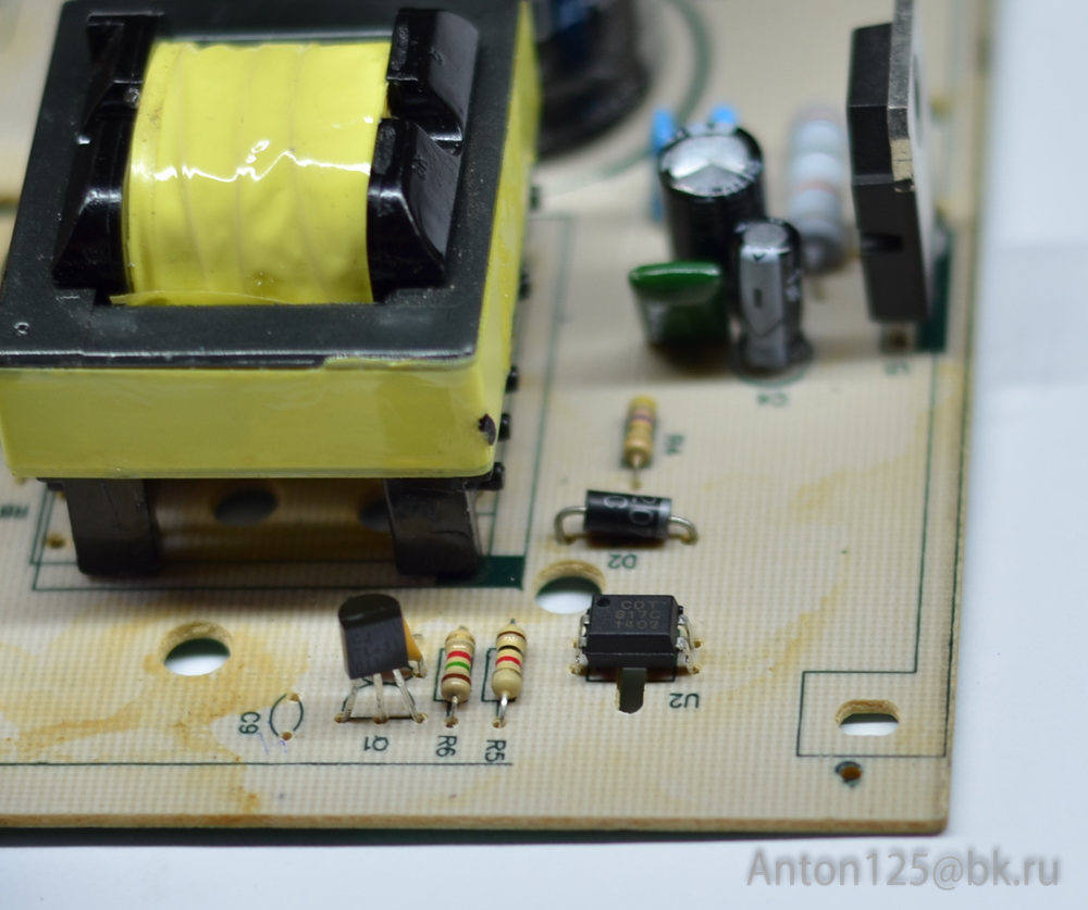

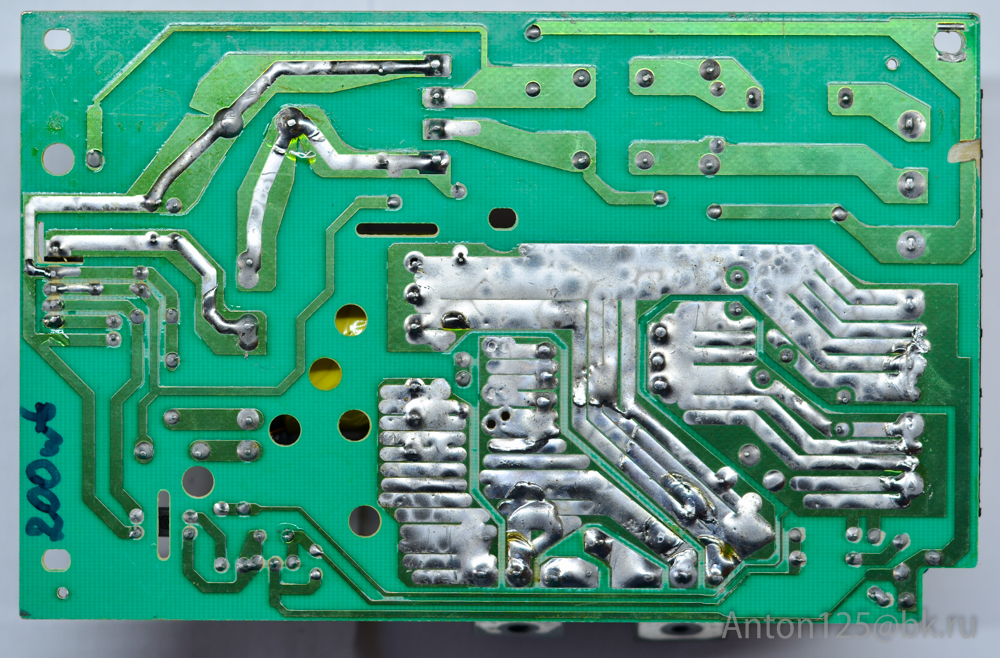

    А чем данный блок не устраивает?
    По опыту если используется не вентилируемый корпус, то имеет смысл применять разделение питания: вместо одного блока 5в 40А ставить 2 блока 5в 20а или 3 блока 5в 15а. И ставить их в разных частях корпуса. Это получится дороже, но по надежности лучше.

    Дело в том что в одном устройстве итак используется слишком много ИБП. При использовании блока меньше 200вт становится слишком тесно. А эти блоки при низких температурах -25 практически не запускаются а если запускаются то на выходе напряжение падает на 0,4-1,2 вольта. Но это все не так важно, устройство работает 24/7 и не имеет возможность остыть) проблема в постоянном выходе большого процента блоков после 2х 3х месяцев работы тут дело даже не в перегреве хотя летом такая проблема порою возникала, да и грузим блоки далеко не на 100 процентов ...
    Внимательно посмотрел на фото платы. Так вот я применял подобные блоки для питания двигателей и координатной электроники подачи материала в лазере( на 24в 10а). Только в тех блоках, которые я применял есть одно отличие - резисторы обратной связи, которые идут делителем для TL431 используются с точностью 1%( на приведенном фото 5 %) и подстройка выходного напряжения сделана на многооборотном резисторе.
    Еще может быть проблема выхода из строя вызвана скачками питания сети. Если сеть меньше 180в долговременно то на большой нагрузке блок может не выдержать.

    Я уже готов сам их паять лишь бы избавить компанию от постоянного демонстрирования и монтирования конструкций. Уж очень сильно бьет по корману. Разговаривал с монтажниками конкурирующей организации говорят на демонтаж редко выезжают, купил у них конструкцию в надежде хитрость увидеть и увидел: блоки собраны по той-же схеме да и внешне один в один но грузят они их на 30-50% это же не дело,

    Блоков используется всегда разное количество все зависит от размера доски.
