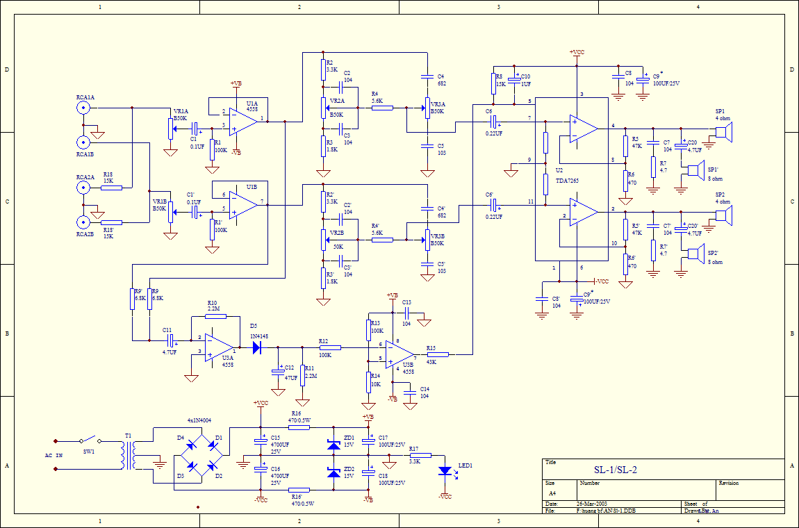

    неужели нет ни кроссовера, ни схемы?
    15.03.2015
    7
    По умолчанию Re: помогите подключить SOLO 2C
    SOLO2C собрана на микросхеме STA540 динамики соединены по bi-amping. Между собой колонки соединены четырьмя жилами. Каждый динамик своими проводами

    это хреново. надо тогда значит копать схему, искать на какие частоты настроен активный кроссовер и подбирать пассивный с учетом импеданса динамиков.
    если конечно у них родная настройка кроссоверов нормальная.
    слышал отзывы о Соло2 - говорили что звук там неважный.
    может Соло2 от Соло2С отличается активным разделением полос?

    Сопротивление динамика НЧ=4.5ом
    Сопротивление динамика ВЧ=6.2ом
    При параллельнм соединении Сопротивление суммарное=2,9ом
    Может последовательно к параллельным динамикам поставить резистор R=2ом?(что бы было больше 4ом) Как он повлияет на звук и какой мощности?
    28.12.2012
    4,089
    . а конденсатор зачем?
    есть такое понятие - импеданс. сопротивление звуковой катушки увеличивается с ростом частоты.
    т.к. конденсатор последовательно с ВЧ динамиком увеличивает сопротивление на низких частотах, тем самым их не пропуская к ВЧ, у ВЧ динамика с конденсатором получается очень большое сопротивление на низких частотах . а НЧ динамик сам по себе на высоких частотах имеет более высокое сопротивление, потому что катушка обладает индуктивностью.
    поэтому общее номинальное сопротивление и останется таким как у НЧ.
