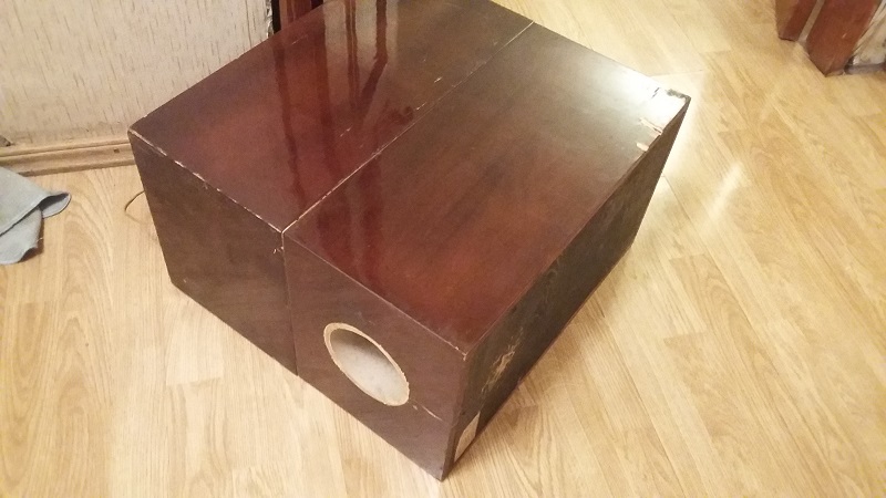

    Сразу хочу выразить благодарность Subsonic за ненастойчивое, но аргументированное продвижение БП4. Раннее впечатление, основанное на прослушивание мультимедийных бэндпасов ничего,кроме отвращения не вызывало. Но когда возникла необходимость в сабе, начал почитывать форум и взвесив разные решения, отмел лабиринт как громоздкое и фазоинвертор как достаточно геморройное в настройке, все таки решился на БП4. Бюджет был выбран близкий к нулевому, потому как эксперимент. Но результат эксперимента - порадовал... ну, не было раньше у меня низких частот...

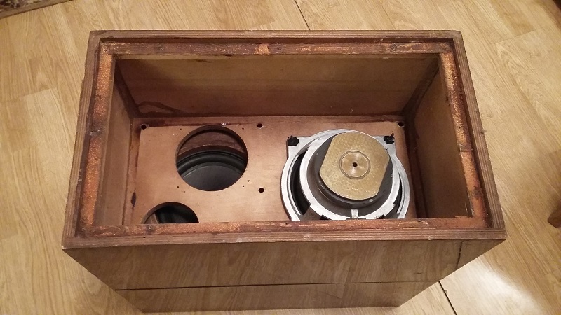

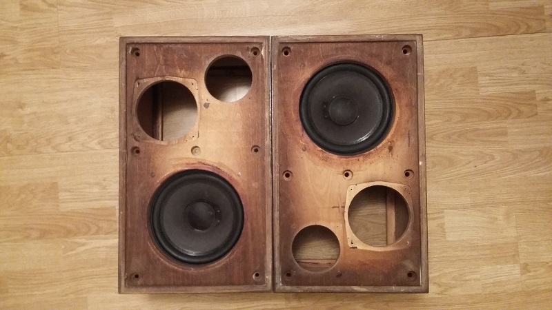

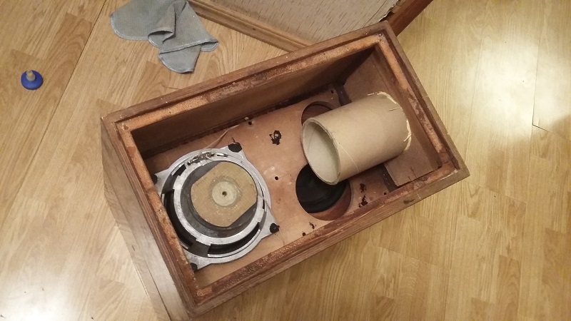

    Итак, банально. Вега 25АС309, очищаем и удаляем все лишнее.
Название:	УБРАЛИ ЛИШНЕЕ.jpg
    Вот так из двух АС делаем одну. Планируется стягивание шурупами и клей ПВА по периметру.

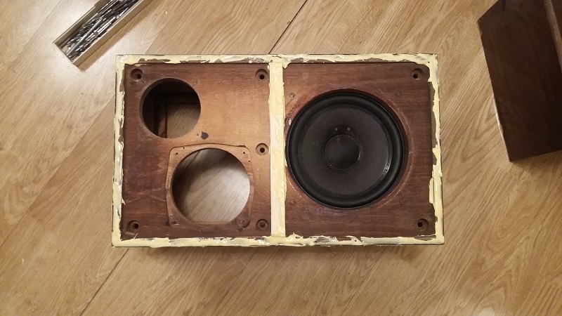

    Перегородка 12мм для герметизации отсеков. Между лицевыми панелями 12мм зазора в моем случае.
Название:	КЛЕЙ И ПЕРЕГОРО&#1.jpg

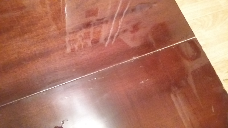

    Клеевой шов.
Название:	УДАЛИТЬ ИЗЛИШК&#10.jpg

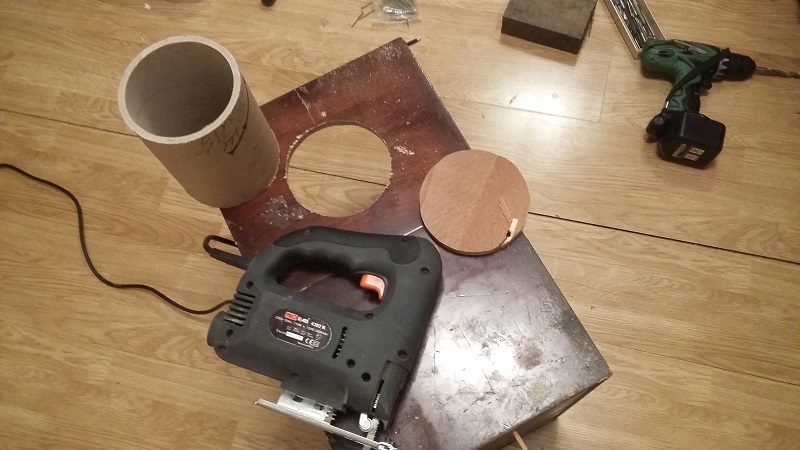

    Труба ф100, длина 160
Название:	ПИЛИМ ДЫРКУ И ОТ&#.jpg
    Вот так вклеивается
Название:	ВЛЕИВАЕМ ТРУБУ &#1.jpg

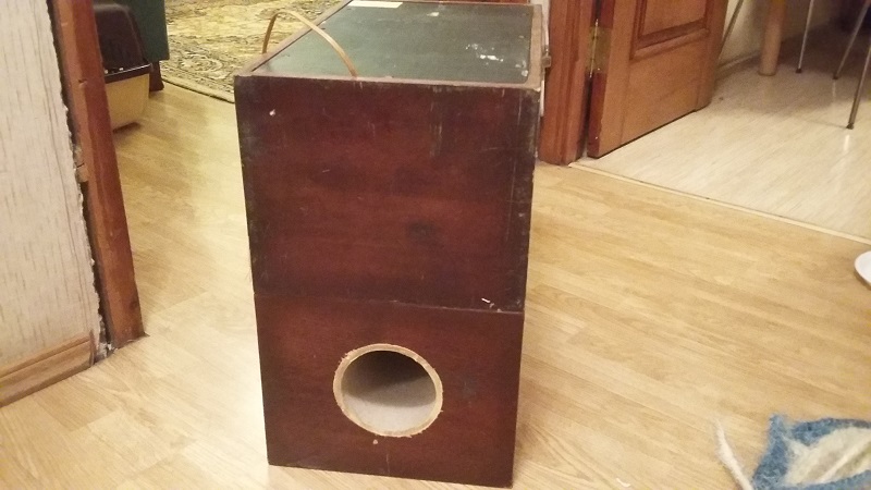

    Вот что получилось. Можно положить как подставку
    Или разместить вертикально.
    Отделка не планируется. Корпус прекрасно уместился на подставке за телевизором, стоящем в углу. Высота установки 60см. Используется с ресивером и дополнительным усилителем, все это, как и колонки, купил на интернет барахолке за сущие копейки. Понятно, что сабвуфер пассивный,и функционал ресивера с доп. усилителем используется вместо фильтров, реверса фазы и задержек. Ресивер перекочевал также за телевизор и стоит на сабе. Теперь его не видно. Для связи с пультом использован перископ(сын сочинил за 15 минут).
