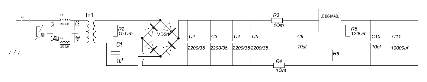

    Согласно схемы добавил еще пару конденсаторов по 10uf
    http://www.st.com/web/en/resource/te...CD00003086.pdf

    Завсегдатай Аватар для UFHBY
    20.05.2008
    Ханты
    1,360
    По умолчанию Re: Внешний линейный блок питания для ЦАП-а
    R3, R4 должны стоять перед мостом. С9, С10 ни к чему. Параллельно R6 не помешает кондёр эдак на 470 мкФ. И я бы всё-таки сделал ёмкость до стаба больше, чем после него.
    Вот как раз именно они не нужны абсолютно.

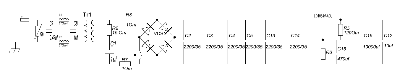

    Так?
    Пусть на выходе будет плёночка еще. Хуже то не станет?
    Подскажите, какие требования к R6, C16 ?
    20.05.2008
    Ханты
    1,360
    Ну если очень хочется... . R6 просто хороший резистор, как и остальные. С16 - малая утечка, стабильность, напряжение - понятно - не менее выходного. Я ставлю панас FC/FM, ничикон HE.
    Всё-таки нужно предусмотреть резистор 0,1-0,2 Ом между стабом и выходной ёмкостью.
    Хуже то не станет?
    Вполне может стать.
    - странное место для R3, R4. Между электролитов фильтра выпрямителя они бы были эфективны, а вот после фильтра - это что-то новое.
    Ничего странного. Они ограничивают импульсы заряда ёмкостей после моста и отвязывают L вторички.
