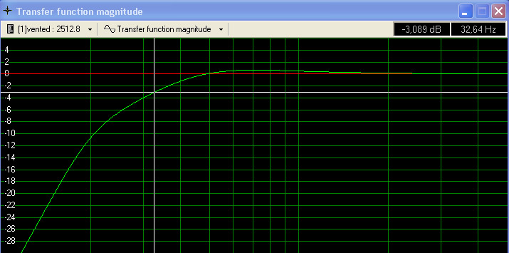

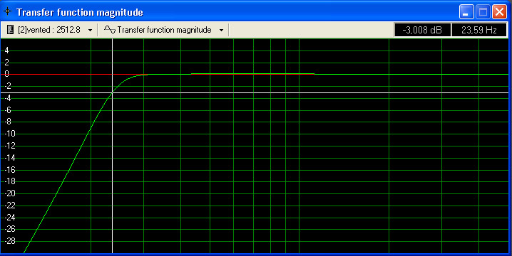

    Вот, намерял:
    Qts 0,41
    эквивалентный обьем Vas 77 л
    чувствительность 88,5 дБ/Вт/м
    частота основного резонанса 34 Гц
    WinISD говорит, что ФИ в 75 литрах будет около 30 Гц по -3Дб.
    Одновременно с этим если сделать IsoBaric, то тот же WinISD выдает около 23 Гц, и уж очень ровную АЧХ. Правда при этом ГВЗ чего-то великовата становится. Подскажите, как сделать чтобы не обломаться?
    На третьем рисунке, ГВЗ которая смещена влево это ФИ, другая соответственно изобарик с ФИ.

    11.01.2006
    384
    По умолчанию Re: Выбор оформления для сабвуфера
    Изодарик и ФИ редко употребляют, а максимальная акустическая мощность в норме? К обёму получившемуся прибавь обём ФИ.
