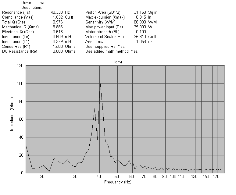

    Параметры динамиков, измеренные Speaker WorkShop*ом прикреплены.
    Расчет провел с помощью JBL SpeakerShop.
ID:	10799   Нажмите на изображение для увеличения.
ID:	10800   Нажмите на изображение для увеличения.
