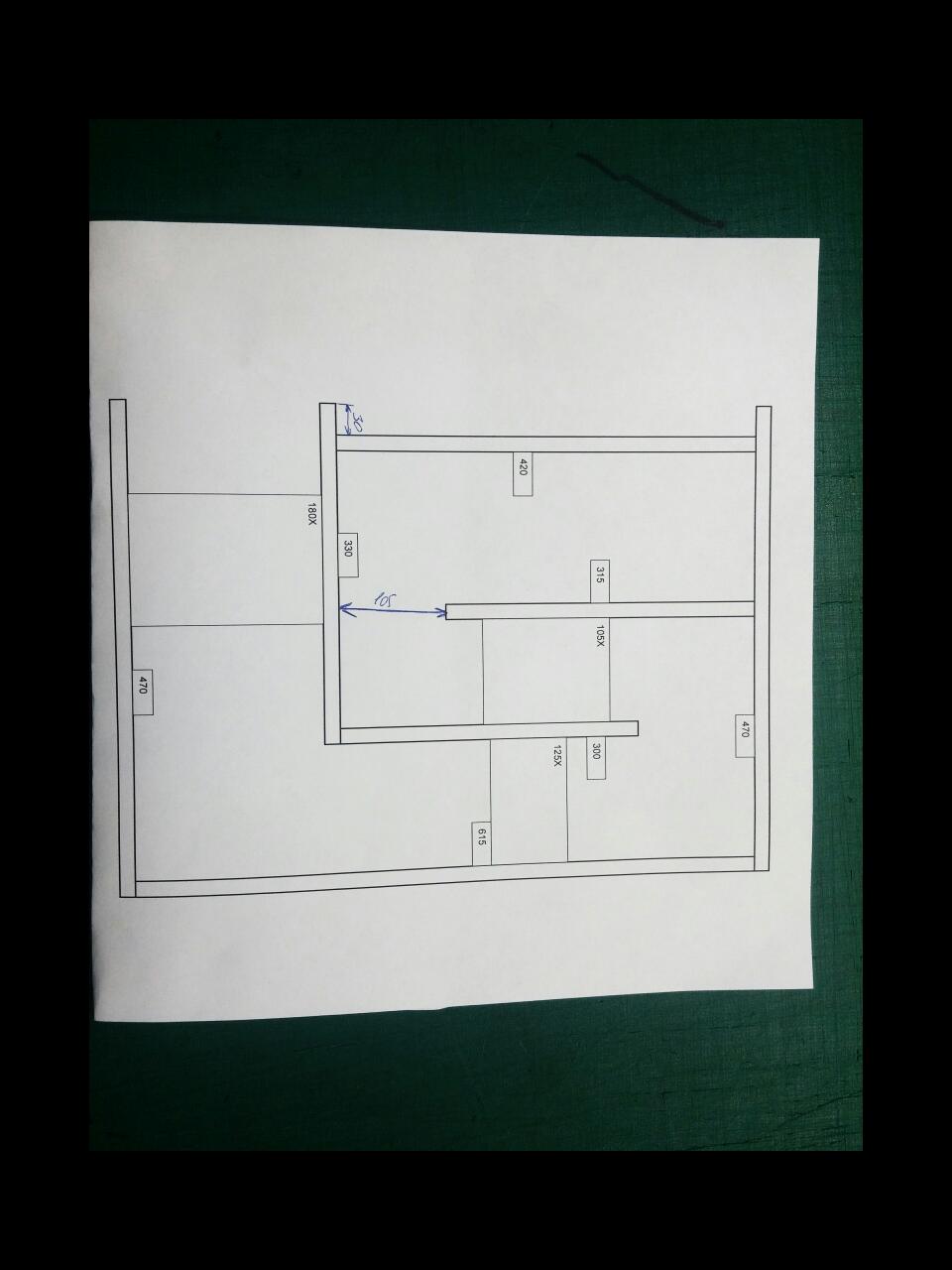

    Добрый день всем. Искал чертеж скупа 15, так и не нашёл. Решил пересчитать с 12, вот что получилось в угоду объёму. Хочу узнать у спецов, как будет играть, сам с респом не дружу, но компрессия больше чем на двенашке вроде получается.
    Если совсем все плохо, то помогите с чертежем.
    29.04.2011
    По умолчанию Re: Scoop 15
    Проблемы со вставкой фото, скинул сам чертеж и дин который хочу использовать

    Послушал недавно минискуп на 12 сравнил его с mth30 головы немного разные но калибр один. На метре показалось что скуп играет пошире но на 5-10 проигрывает по давке (тычку) тапку никакая коррекция eq на процессоре результат не изменила.... Если и делать скуп то большой имхо
    Цитата Сообщение от makeee Посмотреть сообщение
    да и ствковать надо с палками.
    Вот и делайте тогда на них фазик НЧ без заползания в суббас. Палки мид не отыграют адекватно, а тот кастроскуп который Вы пилить надумали вверх не натянешь. Будет "дырка" которую придется чем то еще латать. Итого 3-х полоска. Непросто будет свести грамотно. Да и в чем смысл палок в топике если городить отдельный мид и суб?
    29.04.2011
    вот я и пишу с вопросом, если мой чертеж совсем хреновый, помогите с нормальным, просто дружил бы с респом сам бы посчитал, но не сложилось пока

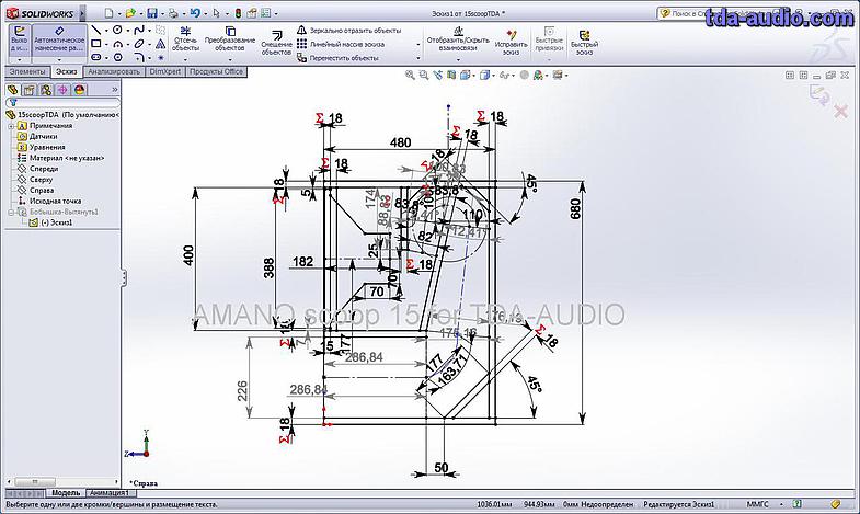

    ---------- Сообщение добавлено 15.46 ---------- Предыдущее сообщение было 15.43 ----------
    Ткните плиз
    29.04.2011
    Спасибо, сам только что нашел
