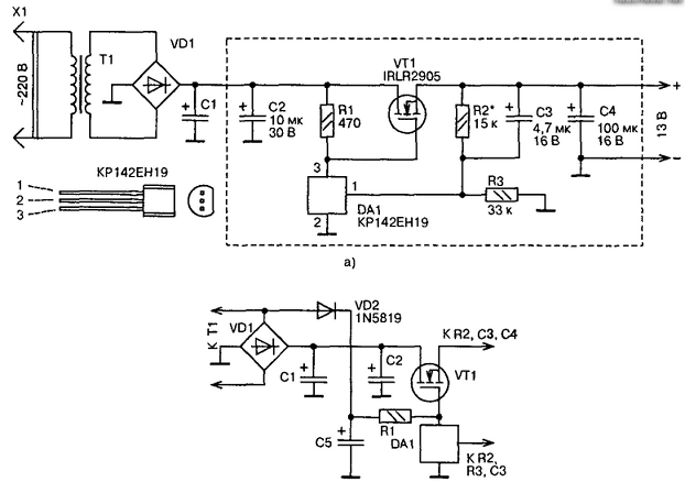

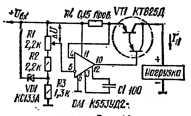

    Понадобился источник тока для металлизации отверстий ПП,выбор пал на эту схему - Нажмите на изображение для увеличения.

ID:	229075, городить что то посложнее,типа - Нажмите на изображение для увеличения.
ID:	229076 не хочется.
    вопросы: 1)-можно ли заменить транзистор VT1 на MOSFET P55NF (60V 50A N-канал)?
    2)нужны ли ёмкости между мостом и источником,если да,то какие? Нажмите на изображение для увеличения.

    3)выходное напряжение нужно порядка 7 вольт,какое входное напряжение для этого потребуется,и какие при этом ОУ подойдут по напряжению питания?
    Это в смысле STP55NF06 ? Нет. Но можно заменить на SPP80P06.
    Только в любом случае- проверить сначала SOA в рабочем режиме.

    STP55NF06 ? Нет.
    Спасибо! ....ну а если через инвертор? (просто КТ825 дорогие(при моей зарплате), а STP55NF06 есть в наличии,штук десять...)
    или составной КТ814-КТ818 в пластмассе подойдёт?
    Напряжение будет меняться в зависимости от нагрузки. Какой максимальный ток нужен на выходе?
    Все зависит от тока и падения напряжения на транзисторе. КТ818 лучше поставить в металле. У пластмассовых допустимая мощность рассеивания 60Вт и тепловое сопротивление 1,67оС/Вт, а в металле 100 и 1 соответственно.

    Ток будет зависеть от площади платы,на двусторонней ток удваивается.
    А если запараллелить пластмассу,с уравнивающими резисторами в эмиттерах?
    Странно.
    А нагрузку обязательно в землю включать? Если ее включить от плюса, то можно и SPP55NF06
    То есть нагрузку включить между R4 и VT1, а исток транзистора на землю?
    39,418
    По умолчанию Re: Стабилизатор тока
    Нет конечно.
    Дай кому-нибудь спаять, кто понимает как работают схемы и транзисторы.

    Вы имели ввиду поменять полярность, "+" на земле?

    владимир35, а транзистор не проще найти? Схема корректная, несколько раз делал для зарядки автомобильных аккумуляторов (с таймером), клиенты до сих пор пользуются и довольны.
    Нашёл схему стабилизатора тока с аналогичным транзистором - оказывается всё таки можно! собрал - работает.(на выходе выпрямителя поставил 10 000 мкф)
    А похож на стабилизатор напряжения.
    Или я опять не внимателен.
    39,418
    А кто говорил что нельзя? Схема-то другая - в ней можно, а той - было нельзя.
    Правда, стибилизатора именно тока я не вижу.
