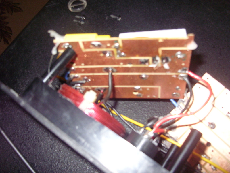

    Здравствуйте уважаемые знатоки!
    Есть затея переделать трех полосную АС с пассивным фильтром под Bi-amp.
    Затея в том чтоб улучшить качество ВЧ и СЧ. На них я хочу подать сигнал со студийного усилителя, а на НЧ к сожалению остается усилитель Парка DF1408
    Задача изготовить пассивный кроссовер для СЧ и ВЧ звена! А если есть возможность переделать имеющийся фильтр, то рад буду выслушать ваши мнения и советы!

    Фото фильтров:

    Спасибо! Рад буду помощи!!!
    ---------- Сообщение добавлено 13.51 ---------- Предыдущее сообщение было 13.46 ----------
    Забыл указать... синий провод СЧ, желтый ВЧ, красный - НЧ. Делить планирую через АС процессор: ВЧ+СЧ (через пассивный кроссовер) и НЧ.

    На сколько я правильно понимаю, чтоб переделать фильтр нужно удалить "большую" катушку и конденсаторы с цепи, а НЧ пустить на прямую через процессор?
    Для СЧ можно удалить полностью блок фильтров?
    Вопрос, для СЧ есть обрезная часть, чтоб кроссовер не пропускал диапазон выше?
    ---------- Сообщение добавлено 14.44 ---------- Предыдущее сообщение было 14.42 ----------
    Вот фото:

    как то ваще все мудрено...
    Просто отключите путем выпаивания катушки и кондеров НЧ звена и все. Оставьте СЧ фильтр на месте. Там обрез идет ВЧ и НЧ. Перерасчитывать че-то еще не рекомендую. Не стоит вычинки. Волшебный усилитель "студийный ноунейм" и какой-то паршивый ПАРК сожалительный)).? А какую цель преследуете? Пускай "студийник" один все качает. А добавьте себе простой обычный активный вуфер.

    semion,
    Сделал еще проще, разделил фильтра! +1 и -1 пропустил через НЧ фильтр, а +2 и -2 через фильтр СЧ и ВЧ. Тем самым сигнал на усилители посылаю с широкой полосой. А вот зачем так все замудренно, на СЧ и ВЧ динамики сигнал идет с более качественного усилителя, а на НЧ с Парковского DF! Все таки читаемость на СЧ будет лучше!?? Студийник не потянет Нч, у него 100Вт (8ом)... В общем задача выполнена!

    Попробуйте биампить одним парком. там 4 канала 350 Вт 8 Ом. Зачем таскать много техники? Просто сравните (при одинаковых громкостях)
    Дабы не изменились параметры фильтров НЧ звено нужно было бы отключать вместе с котушкой емкостью(для этого достаточно с платы выпаять один из концов котушки). А СЧ ВЧ при этом останется на месте (по характеристикам).

    Одним парком не получается.... 2 канала на топы два на мониторы...
    В принципе получилось, процессором делю нч отдельно сч+вч отдельно. СЧ и ВЧ делятся "родными" фильтрами только убрал из цепи еще одну катушку та что режет низ на сч... и все получилось!
    Теперь вопрос знатокам!!! Что это за белые прямоугольники, детали без номиналов, но такие первый раз вижу, это резисторы? Если да, то зачем они там? для баланса между динамиками? Извините, может кому то будет смешно только я не волшебник, я только учусь!!!

    это резисторы мощность 5-10 вт. керамика. нужны в фильтре для баланса АЧХ.
