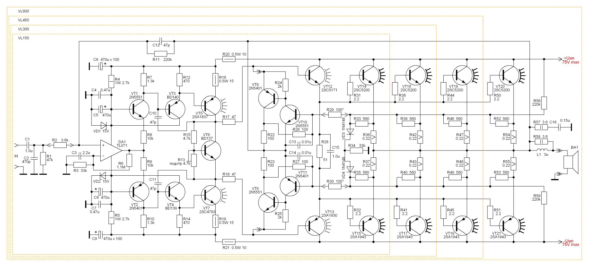

    И с какого боку ТВЗ1-9 ?

    На железе ТВЗ1-9 мотают силовик для импульсника, видимо?
    Не легче ли весь этот аппарат заменить готовым ICEpower*ом, например?
    Пришло письмо "хотим 200+ ВЫХОДНЫХ трансформаторов"
    Какой такой импульсник на железе???
    Нет. Это заказчик откуда-то бред скопировал. Советую срочно принимать предоплату и мотать трансы. Потом не отвертится. Я серьёзно.

    я бы за. Однако вот ТЗ на выходники:
    "1 обмотка - 0,3 Ом; провод 0,5 мм; 140 витков
    2 обмотка - 11,1 Ом; провод 0,3 мм; 400-500 витков
    сердечник Ш-образный каркас - 25х32 мм ширина - 30 мм"
    Вещь... А мы то бьемся...

    Ну может это выходники и есть для трансляционной линии... то есть не понижающие, а повышающие, для каких-то специфических нужд (система оповещения?)...
    Если к одному усилителю их все 200 включить группами последовательно-параллельно...
