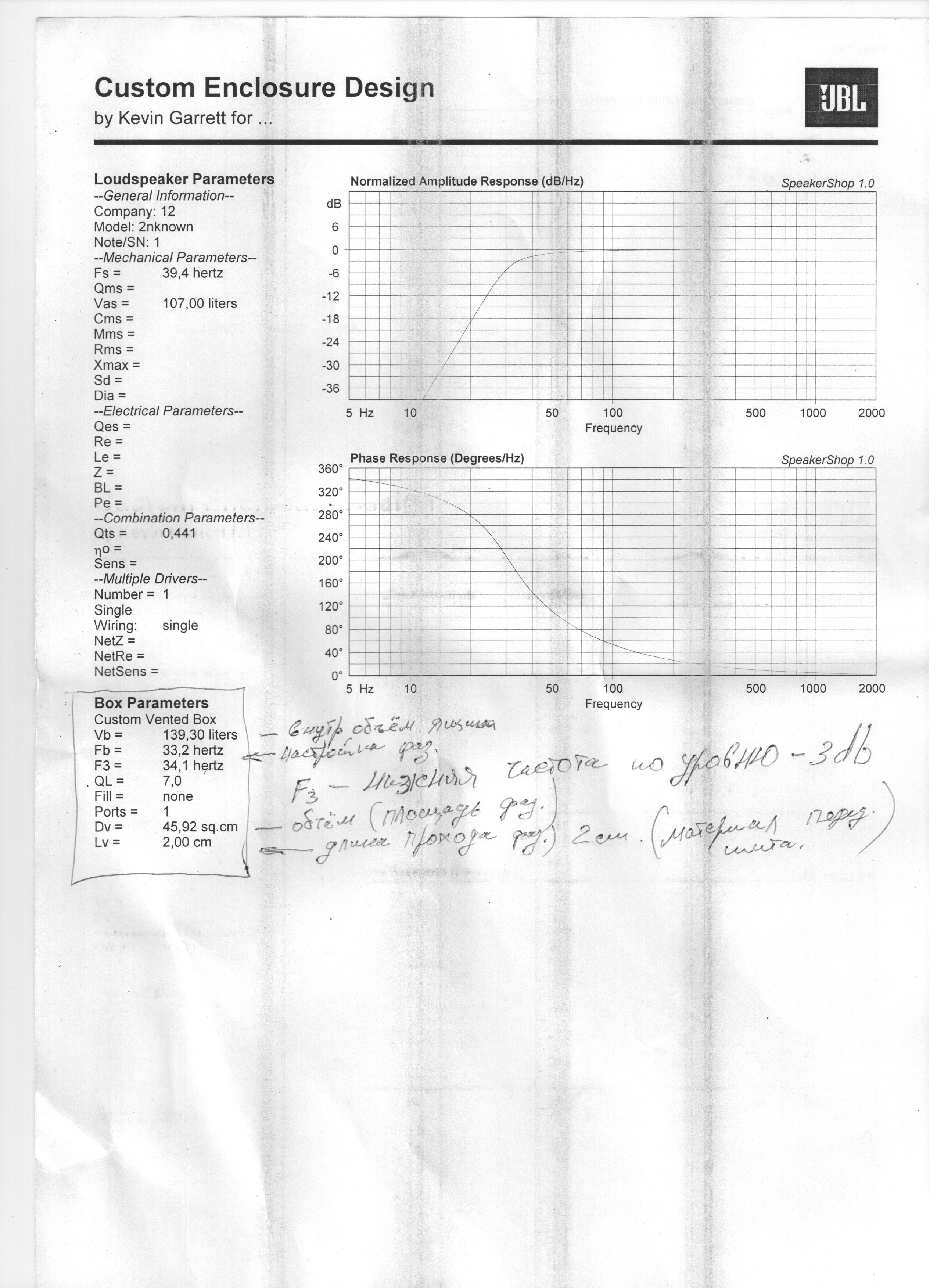

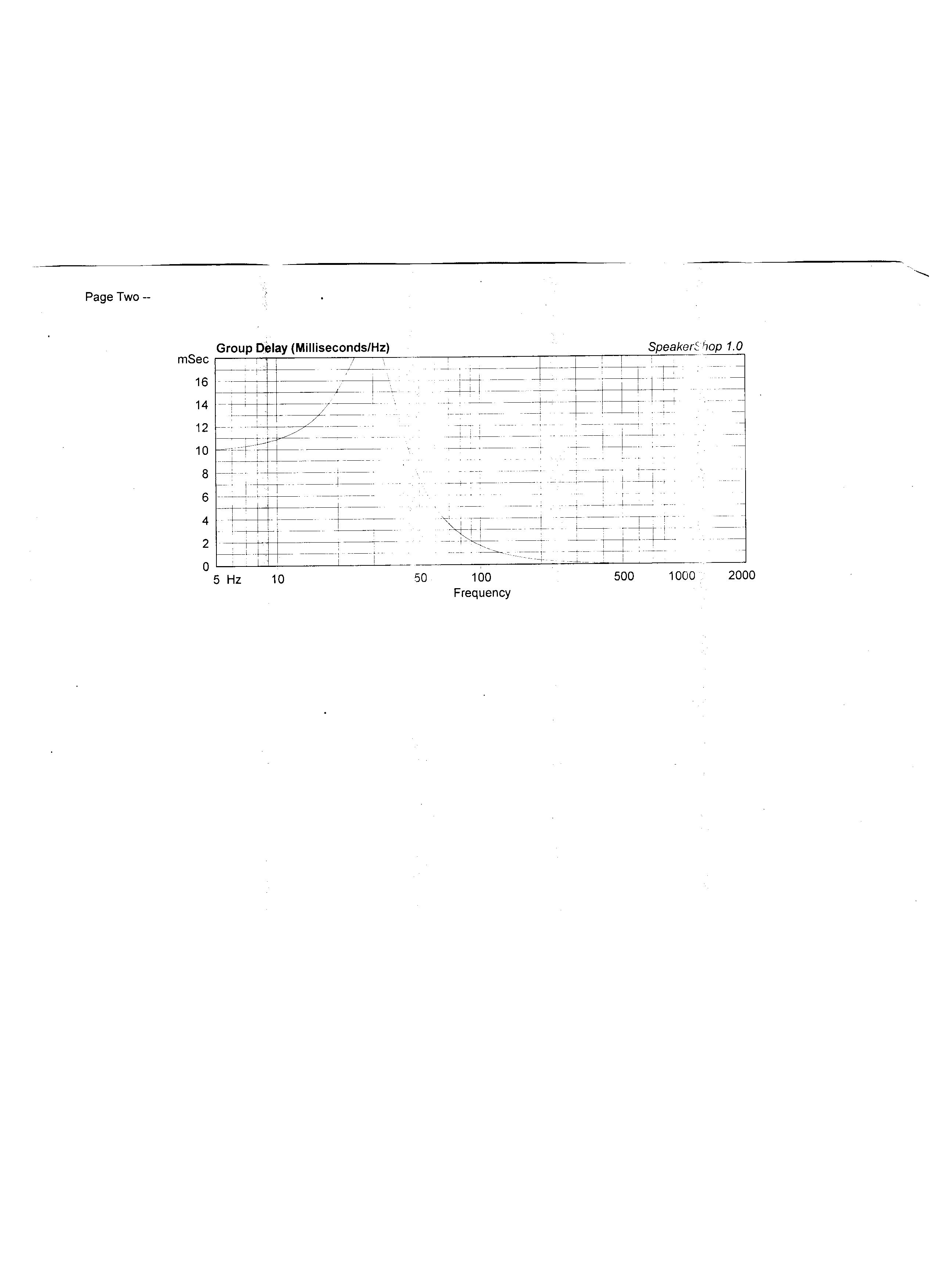

    Здравствуйте,уважаемые. Снял параметры динамиков Isophon Orchester 12" (не сам конечно, иначе много бы вопросов не задавал). В общем мастер выдал "справку" по замерам. Получилось, что объём требующийся для этих динамиков для ФИ составляет 139,3 литра. Может подскажите какого размера должен быть корпус и приблизительную форму.
    Не знаю на сколько всё правельно замерянно и рассчитанно, но мастер уверил, дополнительная настройка практически не понадобится.
    Вот результат замеров:
    Fs=39.4 hertz
    Vas=107.00 Liters
    Qts=0.441
    custom vented box
    Vb=139.30 liters
    Fb33.2 hertz
    F3=34.1 hertz
    QL=7.0
    Dv=45.92 sq. cm
    Lv=2.00 cm Нажмите на изображение для увеличения.
ID:	228007 Толщина передней стенки 2,00см

    107 л. =500х400х535
    Так, навскидку, для примера.
    А вообще то для 12" головки объем многоват. Нужно порядка 65 л. на 12" головку и длину порта порядка 59 см.
    Сделай так и все будет хорошо!
    Вот для примера
    и для размышления
    и вот, очень хороший калькулятор для рассчета http://www.aie.sp.ru/Calculator_faz.html
    S- площадь порта
    L- длина порта
    ...ну а дальше я думаю все понятно.
    Вообще нюансов много, но они незначительны, единственное, что надо помнить, 65 л. -это чистый объем, а общий будет равен чистый 65 л. + объем порта (длина порта х площадь порта)...

    Короче, я тебе посчитал:
    чистый объем 65 л.
    площадь порта 200 см2
    длина порта 59 см.
    настройка ФИ 39.5 Гц (я так понял, ты именно эту настройку хотел)
    Общий внутренний объем будет примерно 76 л, размеры его примерно 500х400х400 -это размер твоего коробка.
    Fs=39.4 hertz
    Vas=107.00 Liters
    Qts=0.441
    Этого недостаточно, Qts - это для экрана актуально. Но навскидку можно сказать, что они отыграют в ЗЯ. В резонансных оформлениях - нет. Силенок маловато.
    А как вы меряли, что получили такие куцие результаты?
