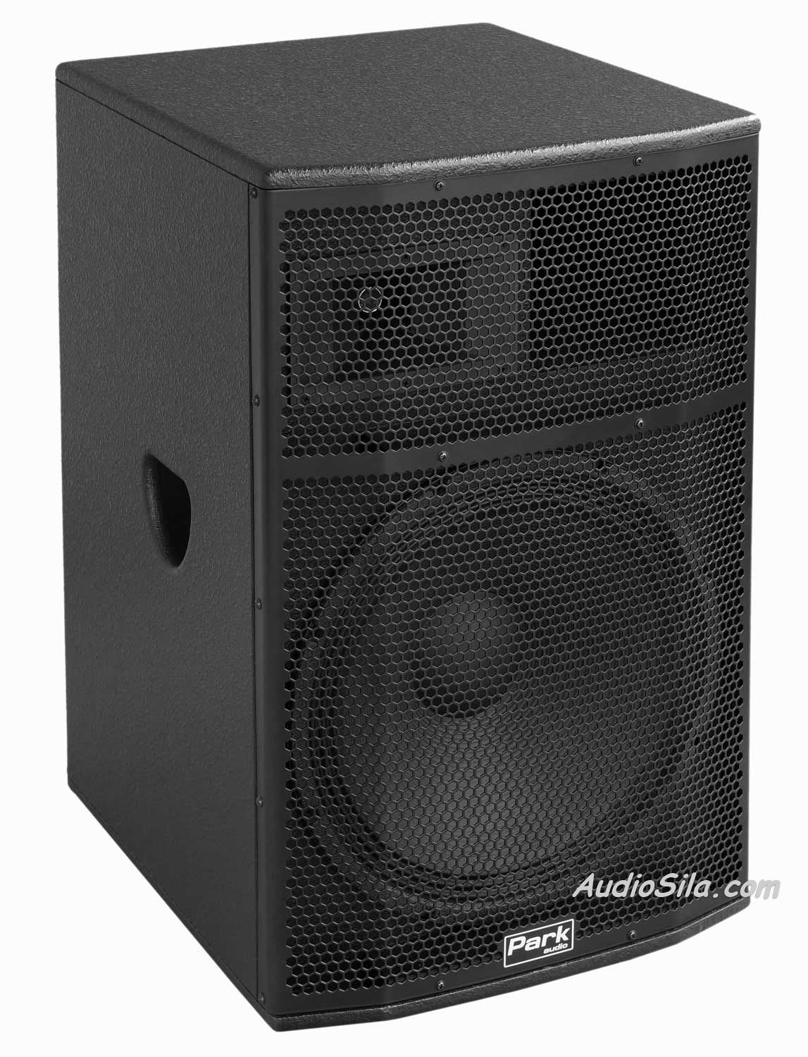

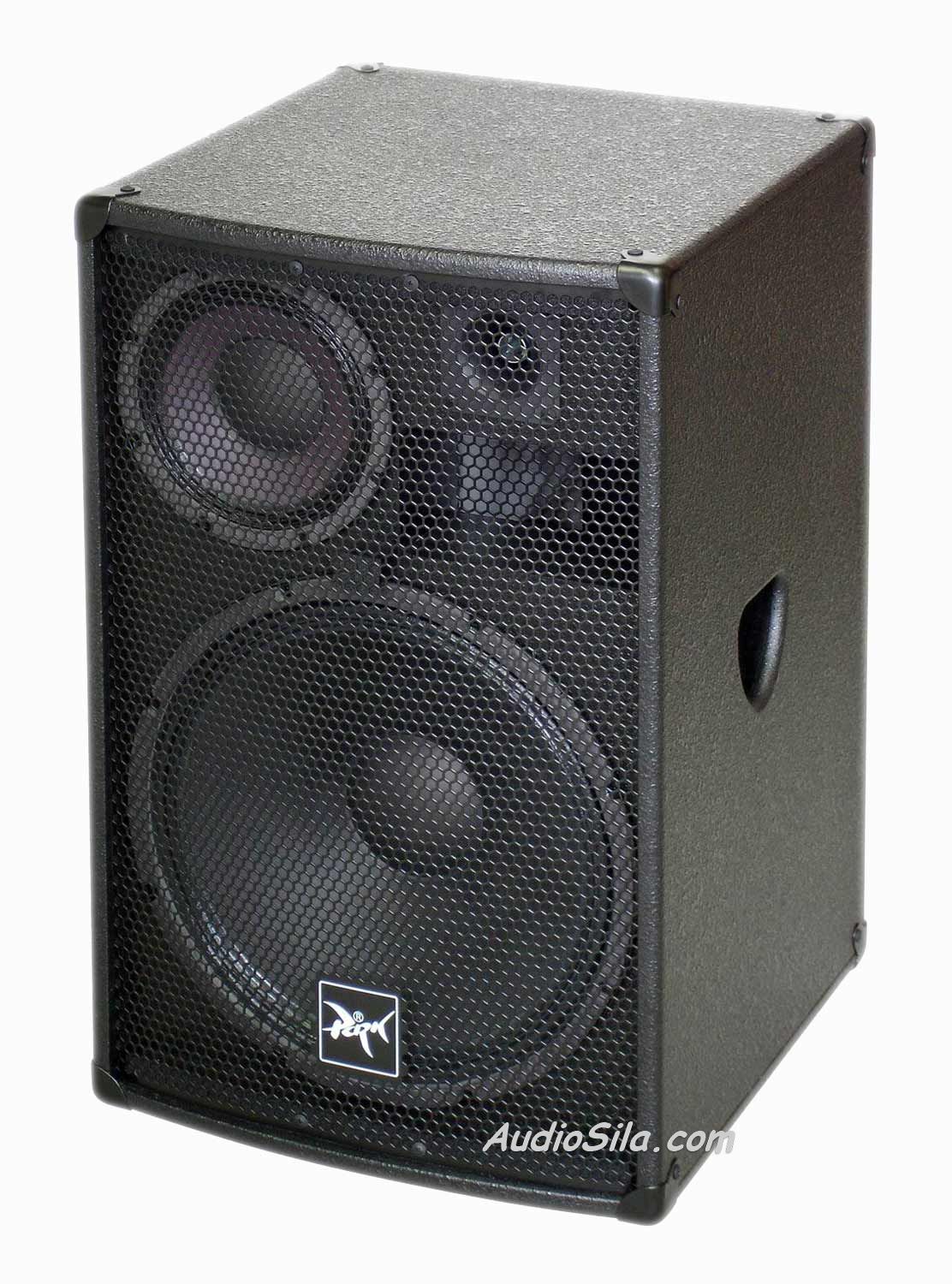

    По умолчанию Re: 2-х или 3-х полоска на базе Eminence EPA-S2515
    Буду делать топы.
    Что-то типа Park Audio BETA4215 или Park Audio GAMMA4315
    http://audiosila.com/shop/product/beta4215/#pane_wrp
    http://audiosila.com/shop/product/gamma4315/

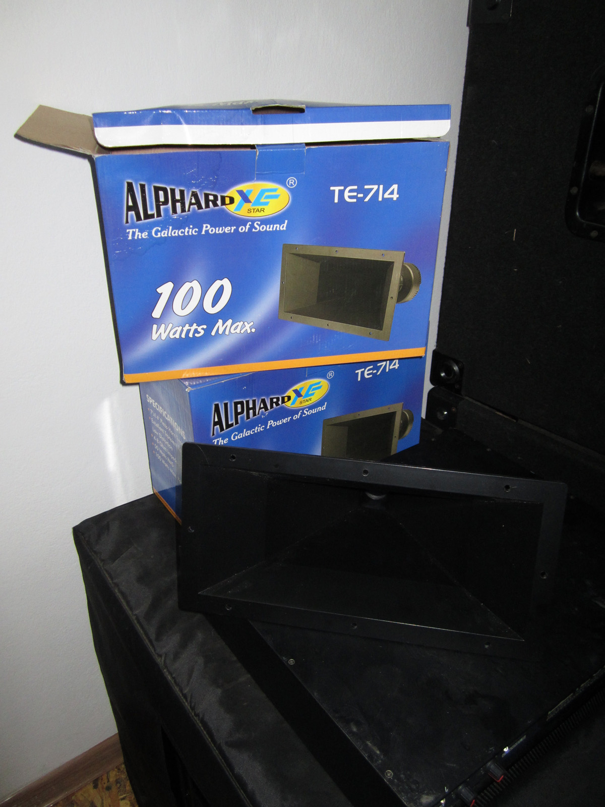

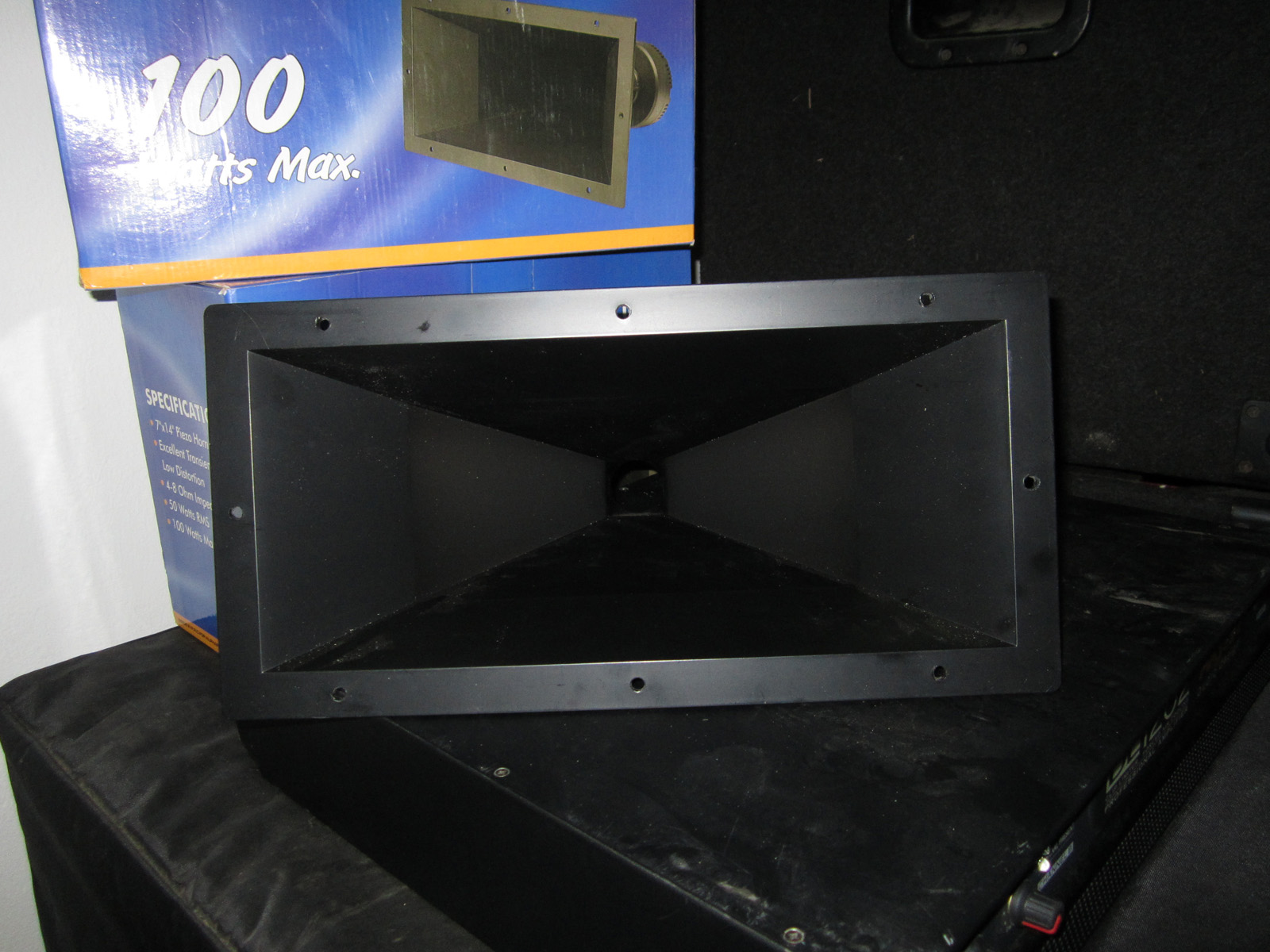

    Аватар для Aleksey02
    13.06.2005
    Харьков
    135

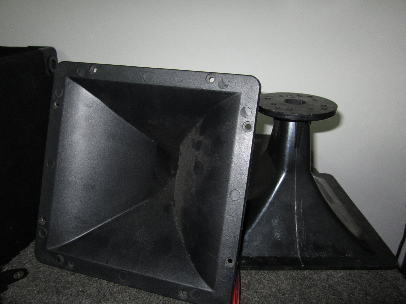

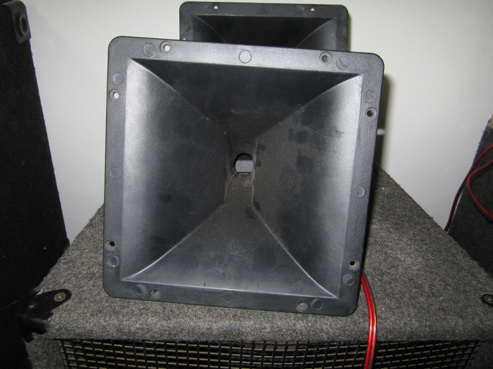

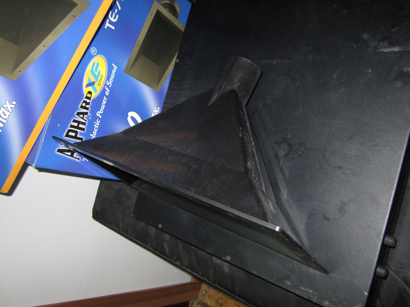

    Есть 2 варианта рупоров, какой из них будет лучше?

    12.08.2010
    Петербург
    1,342
    Алексей, с рупорами всё просто: берите всегда самый большой -- не пожалеете. Хотя, вообще-то, оба довольно лажовые.
    Завсегдатай Аватар для Lands
    22.11.2007
    1,761
    Второй однозначно!
    Изготовлю кофры из любой фурнитуры по Вашим размерам и требованиям. Отправлю по РФ.

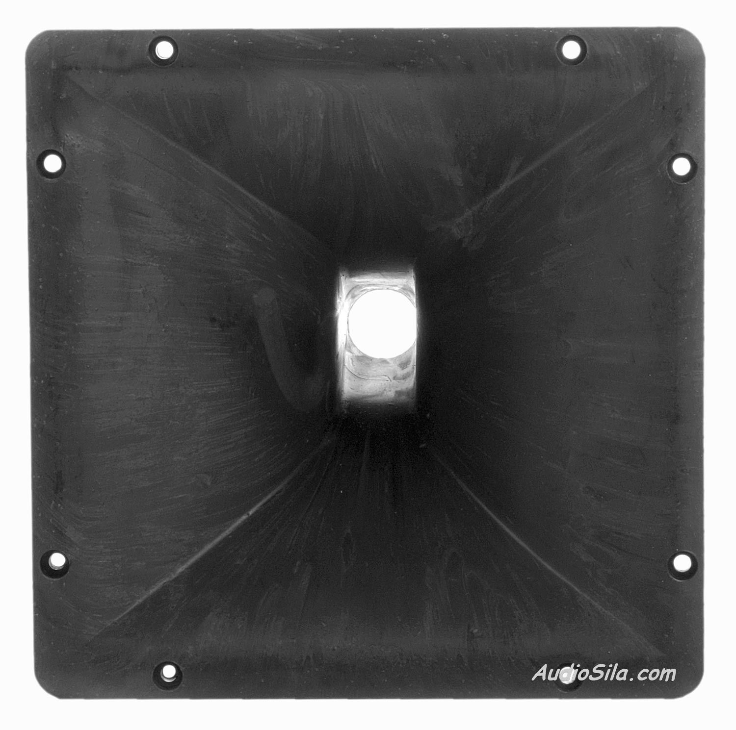

    13.06.2005
    Харьков
    135

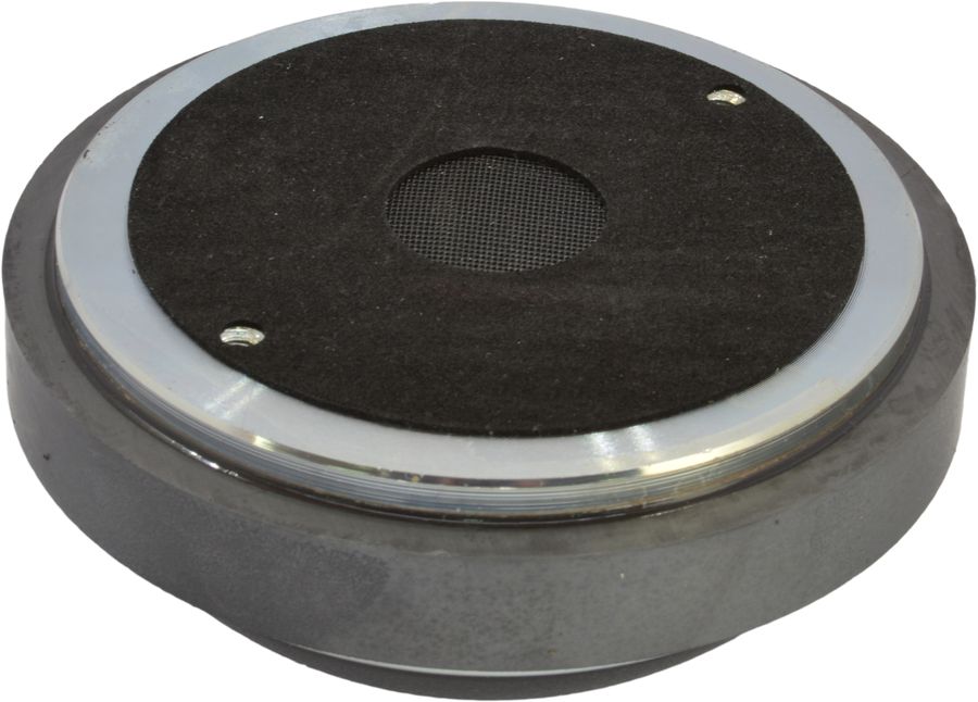

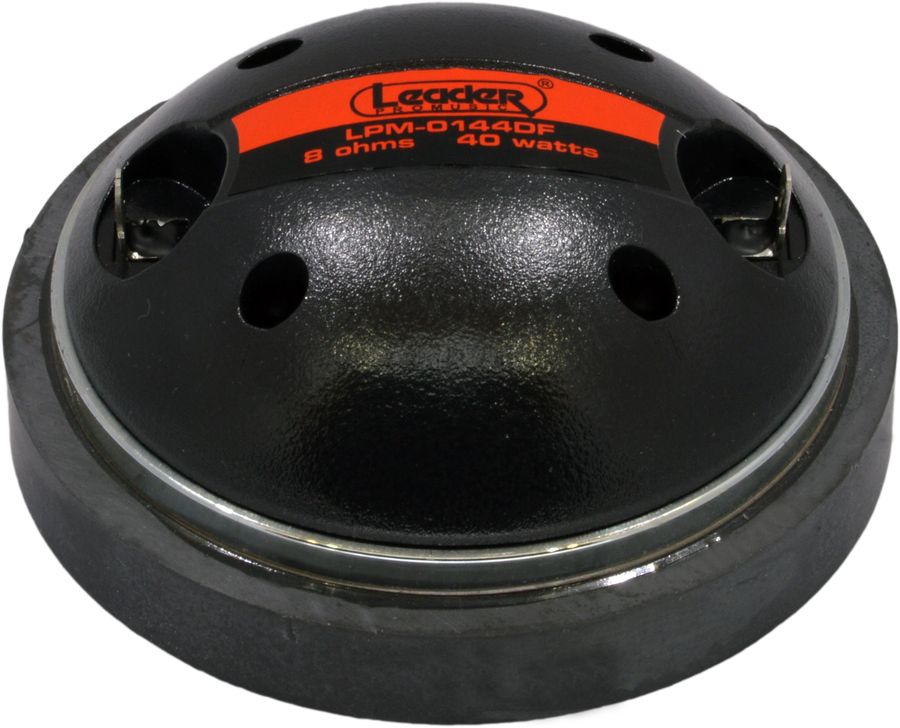

    Рупор будет Horn H-15 http://audiosila.com/shop/product/h-...rn-jakubovich/ и драйвер Leader Promusic LPM-0144DF http://www.leaderpromusic.ua/?cid=1&...id=853&id=4509
    22.11.2007
    1,761
    Пользовал такой рупор с драйверами INFRA Sound. Более менее вменяемый результат с довольно серьезной коррекцией.

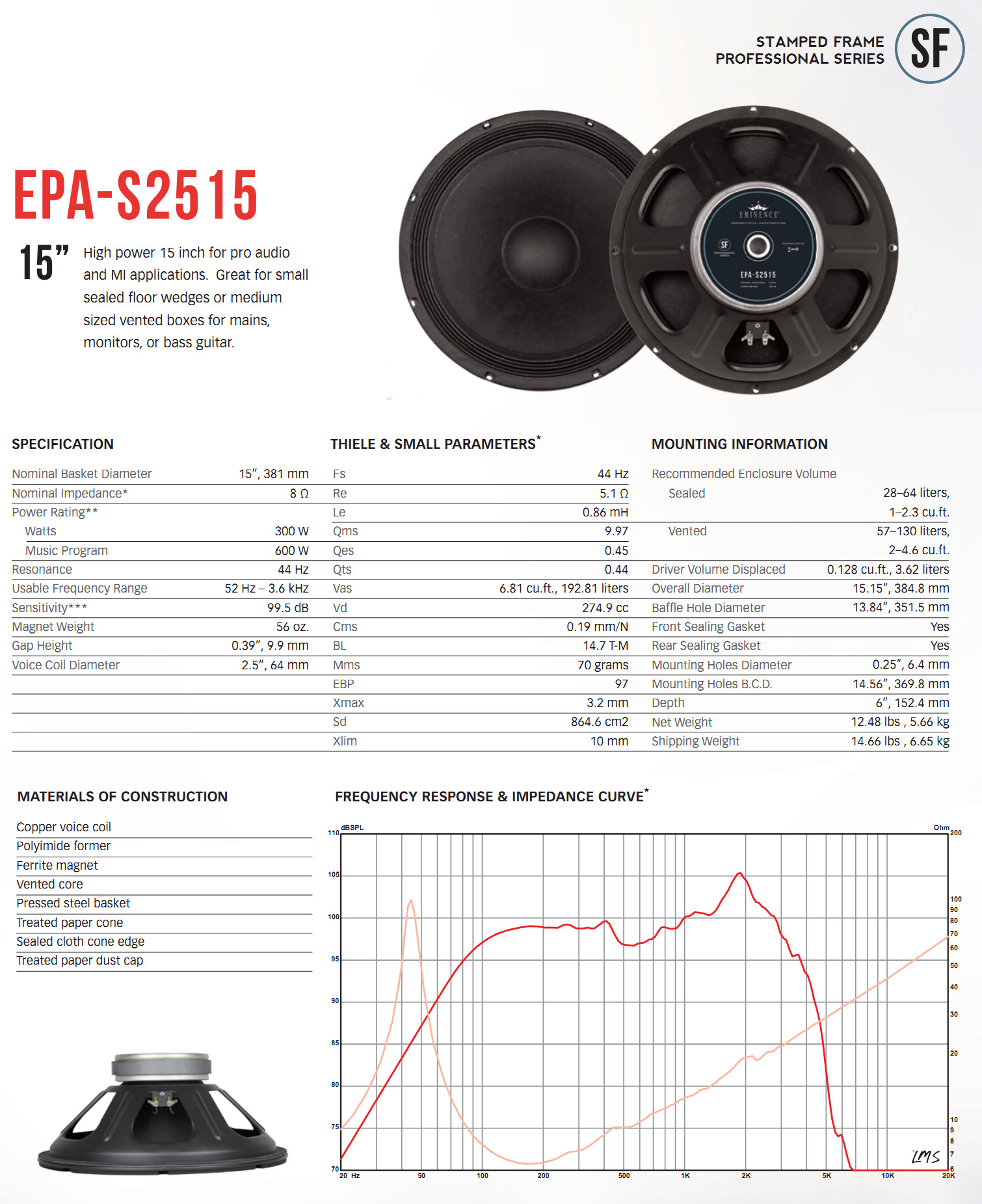

    А никто не поможет по параметрам прикинуть пару вариантов ящика? Интересуют следующие варианты: минимальный объём, максимальный бас и что-то среднее.
    ICQ: 309 588 405
    12.08.2010
    Петербург
    1,342
    С полной добротностью 0.44 ничего минимального ждать не стоит.
    Ага, поверхностные прикидки дают около 100л чистого объема и порты под 300см2. Оптимум около 200л. Это головка для здоровенных сателлитов 2х15"+2", басить будет неплохо, но не в скворечнике, и, опять же, 44Гц резонансная частота, тут в любом случае без саба не обойтись. Делать на ней компактный сателлит -- это насилие и нецелевое использование.
