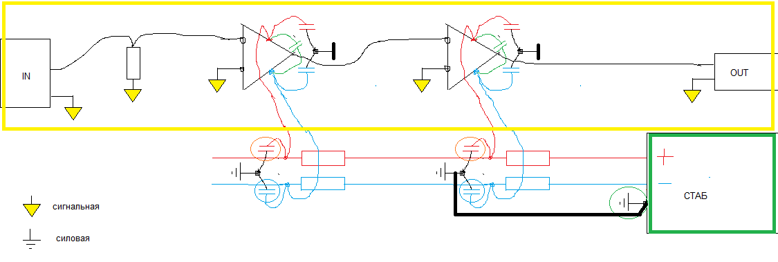

    Добрый день. Помогите пожалуйста с разводкой земли!
    ситуация такая
    Имеем два потребителя, на расстоянии друг от друга. Запитать надо от одного стаба.
    Двухсторонка с полигоном земли на верхнем слое (выделено желтым). На нём сигнальная земля.
    Землю от блокировки пока нарисовал отдельно
    Снизу банки электролитов (+ R), каждому потребителю свои (между потребителями далеко).
    Если бы потребитель был один - сделал бы так : Три дорожки (две дорожки+верхний слой над ними) от стаба до банок, там соединение силовой земли на полигон сверху. Землю блокировки - тоже на полигон возле ОУ.
    Правильно ли это или есть варианты лучше? Например видел, что полигон используют только для питания/блокировки, а сигнальные разводят снизу дорожками "звездой"
    И как быть со вторым потребителем?
    Если и среднюю точку его банок бросить на полигон - ток зарядки дальних кондёров пойдёт по сигнальной земле.
    Помогите разобраться, как будет лучше... подскажите

    Как раз сигнальную землю лучше отдельной толстой дорожкой снизу, а полигон использовать под питание, при этом резисторы по + и - должны стоять локально и отделять локальную развязку от всего остального. То есть конденсаторы которые нарисованы снизу и заземлены со значком заземления нужно убрать, а резисторы соединить параллельно от стаба.

    Если делать совсем по хорошему, то через полигон нужно подключать не только землю питания, но и экраны входа/выхода (но не сигнальную землю!), чтобы синфазная помеха могла проходить по безопасному пути, не создавая нигде падения напряжения которое может суммироваться с сигналом как при обычном несимметричном подключении.
    Причем у синфазной помехи в любом случае есть три пути - через землю входа, выхода, и питания (а далее через межобмоточную емкость в сеть). Вопрос только в том где дать ей идти (через какие цепи - сигнальные или нет).
    При таком подключении придется использовать витую пару в экране. Экран с обоих сторон подключается на корпус/к полигону, одна половинка витой пары под сигнал, и вторая под сигнальную землю.

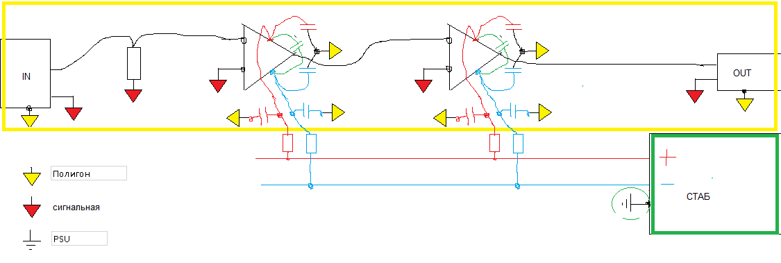

    Спасибо за помощь
    Получается вот так?
    ещё вопрос: сигнальная звездой в одну точку (куда?)
    или сигнальные каждого ОУ к электролитам возле него? (предположим, расстояние между ОУ - 10см)
    Если всё в одну точку - обратные токи сигналов между ОУ бегут по длинной тонкой дорожке (до мекки и обратно)

    Чаще это земля входного разъема.
    Зато обратные токи не взаимодействуют между собой и с токами силовой земли.

    так и вы сделайте полигон, если это все на одной плате. Другое дело, если это совсем разные узлы, в смысле совсем в разных местах корпуса.
    Если там только ОУ, то огромные электролиты ни к чему. Плюс, вы говорите, питание - от стабилизатора. Достаточно будет добиться, чтобы пульсации питания были не больше десятых долей милливольта. Если есть полигон, то ток помех потечет по кратчайшему пути, и авось, обогнет соседние узлы (мможно этому помочь, подобрав размещение ОУ и клемм питания).
