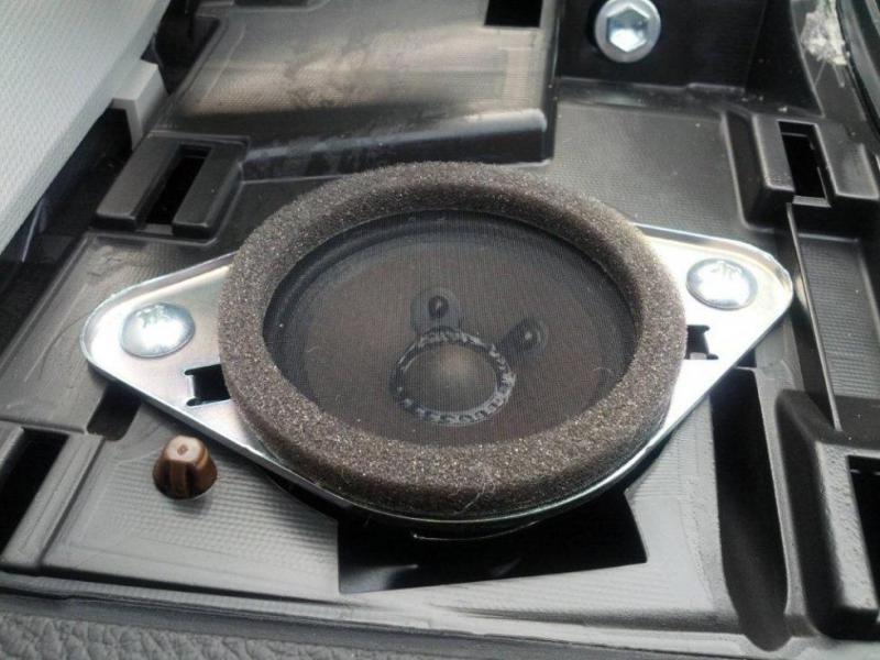

    Нужен совет по звуку и майфону.
    Имею шумку по круг, DLS R6.2
    мощность 100 Вт RMS/200 Вт (max), 90 дБ, 30-20000 Гц, 4 Ом, корпусные кроссоверы (5000 Гц, 6/12 дБ/окт), есть звук но не звучание, в торпеде стоит с завода вот это 6 Ом 35ват мах.Нажмите на изображение для увеличения.
ID:	227711как СЧ он не плохо играл. Как это чудо сюда увязать? Нажмите на изображение для увеличения.
Название:	СЧ место.jpg
ID:	227713 Нажмите на изображение для увеличения.
ID:	227712Или же придется купить другой СЧ, DLS UP2.5i Мощность номинальная, 90 Вт, 91 дБ, 400-8000 Гц, 4 Ом.Разделительная частота, Гц ФВЧ 500 / ФНЧ 5000, потом взять 3-х полосный кроссовер и радоваться, да только ниразу не бюджетненько получается. Посоветуйте варианты, пойдет ли этот если придется менять СЧ, может иные вариаты предложите.

    В своё время получались вполне приличные результаты с R6A LE (там пищ был не чета T25 - UR1 ) .
    Всё имеющееся связать малой кровью - не лёгкая задача .Только предостерегу ,что не стоит UP2,5 и прочие морелеподобные купольники резать ниже 700 - 800 гц .

    Спасибо принято.
