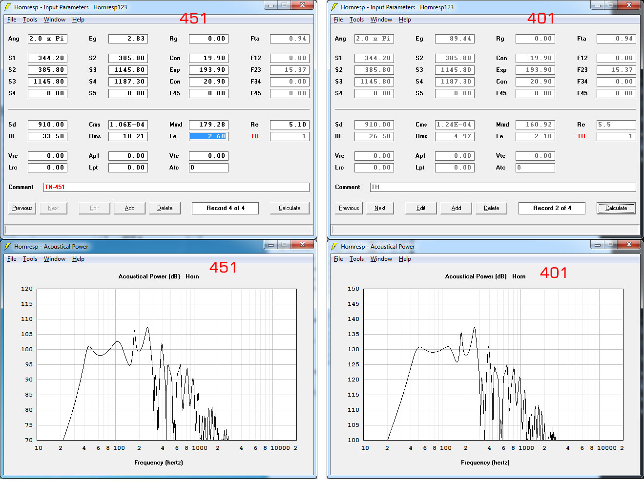

    Добрый день, если вам не трудно помогите определится с динамиками для tapped horn 15, первоначально планировалась бюджетные динамики LF15X401, но их надо ждать достаточно долго, есть в наличие более дорогие неодимовые динамики LF15N451
    Интересно имеет ли право
    LF15N451 жить в кабинете tapped horn ?
    У неодимовых БЛ гораздо больше 33,5 / 26.6 но xMax меньше 8,7 / 11,2
    Спасибо
    ps планирую построить 8 шт по 4 на сторону.

    Я не очень силен в расчетах, но если подставить параметры в хорнресп то LF15X401 видeт себя лучше, не могли бы вы перепроверить правильность расчетов ?
    Параметры кабинета от Martinsson-а.

    401 и в правду лучше будет в тапике, поскольку у нее высота катухи больше... он больше давления выдаст... можно переделать ящик под 451 и добиться прямого графика, однако частота при этом поползет вверх(при условии что ящик будет иметь тот же литраж..) но несомненно 451 со своим мощным мотором даст более качественный звук

    я бы в таком кабинете выбрал бы 401 однозначно... по мне 451 задуманы как нч звено в полноформатных ЛМ...

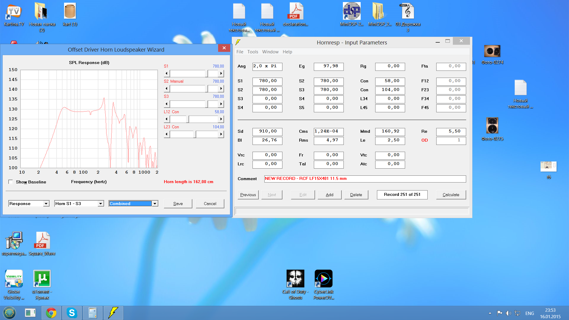

    Цитата Сообщение от nika_sdf Посмотреть сообщение
    выбрали 401
    Я бы поставил в лабиринт 401
    При 1200 ват без выхода по расчётной из зазора, в реале можно будет и больше
    Ход выложил тоже где смотреть

    Вольдемар у вас ошибка в расчете! лабиринт 1/3 смещение, у вас меньше! где 104 должно быть 116.
    nika_sdf, для 451 нужен длинный рупор. чтобы вытащить глубокий низ, т.к. мотор позволяет. симульните тапок кот. придумал Стайпер
    НО сразу скажу если дифф.слабый - улетит на тот свет)
    Спасибо за замечание
    Ошибки нет, так задумано!
    Значит правило лабиринта не выполняется? если не 1/3 смещение!
    Все там выполняется просто манипулируя длинной того отрезка, можно или приподнять на несколько Дб, или опустить верхний диапазон воспроизводимых частот. Так сказать точная настройка АЧХ.
