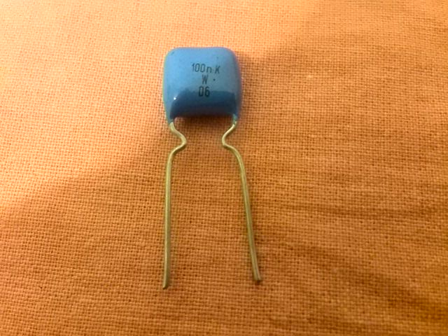

    Заказал конденсаторы получилось 33 шт на 2 вертушки. Смущает конденсатор МБМ 0,1 мкФ ±10 160В на что его поменять современное?
    24.12.2007
    1,410
    По умолчанию Re: Восстановление Радиотехника 001 и Эстония ???
    да любая пленка на 0.1 будет лучше того бумажного

    Взял вот такойНажмите на изображение для увеличения.

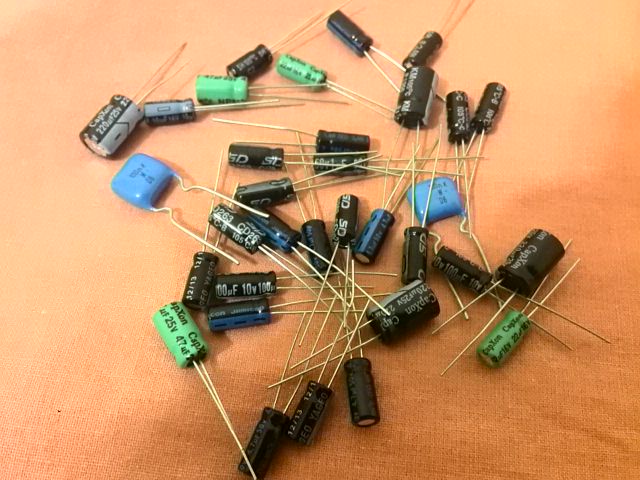

    ---------- Сообщение добавлено 22.53 ---------- Предыдущее сообщение было 22.42 ----------
    Некоторых кондеров небыло один в один, по ёмкости одинаковые а по напряжению новые больше некоторые в два раза то есть к примеру вместо 10мкФ 10В - 10мкФ 50В.
    Это не ухудшит характеристики схемы ЭПУ?

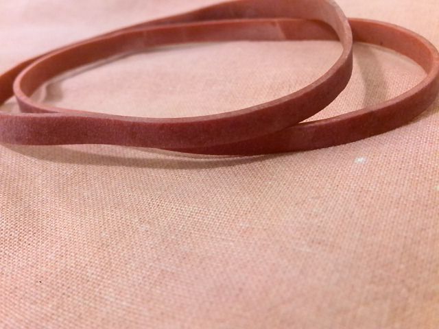

    Еще нашел пассик в магазине, широкие резинки для денег.Нажмите на изображение для увеличения.

    24.12.2007
    1,410
    50в кондеры вместо 10 - только хорошо
    а резинки - я ставил 3-4 тонкие черные (там реальная резина, не сгниют сами по себе) - очень хорошо с ними, и обороты набирает и держит, и раскачки нет, и вал мотора не грузят особо
    при работе сразу сами встают ровно, никуда не бегают

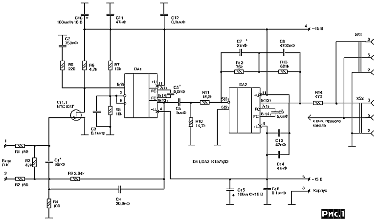

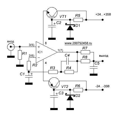

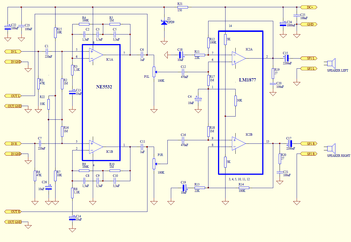

    Нашел еще несколько схем фонокорректора, но нет на них печатных плат, не силен я в разработке схем а собирать на макетке не хочется т.к. может пострадать качество, может у кого есть, проверенные схемы плат, скачал программу для проектировки печатных плат но чувствую долго мне в ней разбираться, прошу помочь.

    24.12.2007
    1,410
    под сдвоенные оу в дип (082 5532 и тп)
