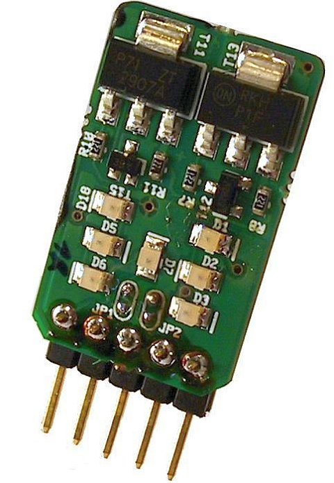

    Если погуглить, то очень быстро находится фотография платки.
    Там видно 7 ?красных? СМТ светодиодов, 4 резистора и 4 активных компонента (2-SOT223, 1-SOT23-3 и один SC70-3).
    И это все... !
    На резисторах можно даже разобрать надписи 221 или 122 или что-то в этом роде.
    SOT223 четко идентифицируются как PZT2907A и PZT2222А, на мелких SOT-ах ничего не видно .
    Ну, скажем, этого уже хватит для приличного хакера.
    Как говорится - "Если известно, что какая-то вешь сушествует на свете - то это уже больше не секрет".
    Ну например, 7 светодиодов - это малошумящий ИОН на ~12В.
    Один из малых SOT корпусов - скорее всего генератор тока на полевике, обеспечиваюший старт и работу ИОН.
    Остается соединить 4 резистора и 3 транзистора и посмотреть в Микрокапе, что получится.

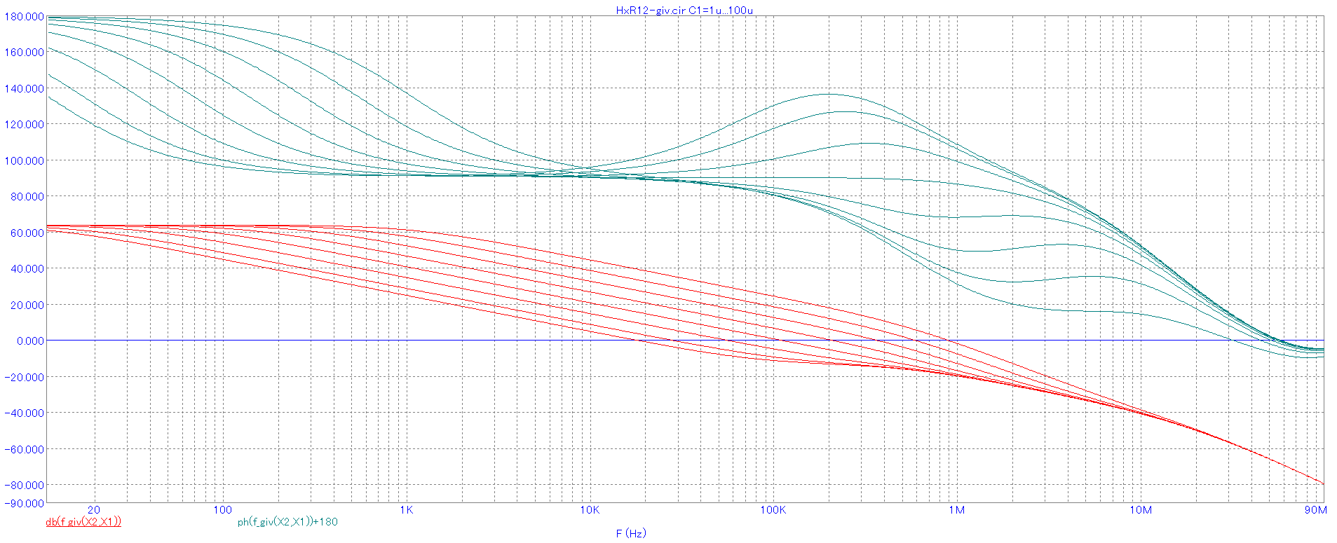

    "Стабилен с любым конденсатором > 2.2мкф.
    2.2мкф - минимальная рекомендованная, регулятор стабилен и при 1мкф.
    Вот семейство диаграмм Боде для 1, 2, 8, 16, 32, 64, 100мкф.
    Видно, что никаких ПИДов тут и близко нет.
    Красный - возвратное отношение дБ
    Зеленый - запас по фазе (Ф+180)

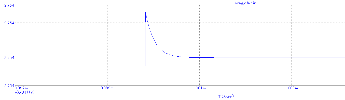

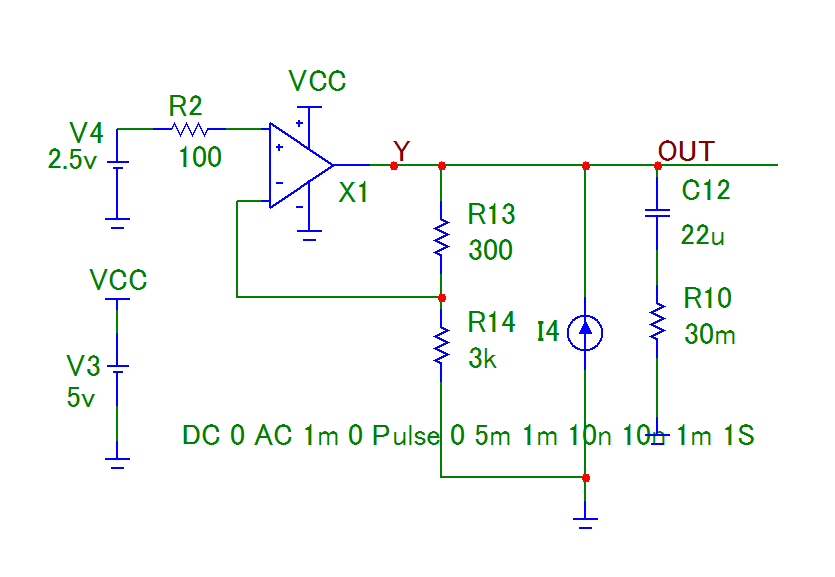

    Вижу, что тема никого не интересует, поэтому сделаю последнюю попытку ее реанимировать.
    Попытаюсь привести подобное решение на ИС, может быть даже испытаю его на макете.
    Идея заключается в использовании для регулятора линейного широкополосного ТОС ОУ АД8007.
    Возможно благодаря высокочастотности ОУ удастся скорректировать его единственным керамическим
    конденсатором большой емкости или электролитом со сверхнизким ЕСР.
    Приведена принципиальная схема и график зависимости выходного сопротивления от частоты.
    Вот что рисует симулятор:
    Использовать в этой схеме ОУ с PSRR 60дБ? Вы удивили меня.
    Кстати, идея то где? Красивый стабилизатор не так делается, IMO.
    Последний раз редактировалось belka; 19.01.2015 в 01:50.

    По умолчанию Re: Дискретный стабилизатор напряжения для аудио приложений - есть ли в этом смысл ?
    Зачем?
    Емкостная нагрузка элементарно отрезается RL цепочкой от ОУ.
    Для быстродействующего опера вполне хватит и реальной бусины, которая всетаки имеет индуктивность.

    обратная сторона регулятора залита компаундом
    А прозвонить?

    Ещё интересней - сделать рентген снимок Если конечно компаунд свинца не содержит.

    обратная сторона регулятора залита компаундом.
    Роман,
    Однако конфуз, а я то думал, что там просто сплошная фольга оставлена для теплоотвода
    Есть ли там какие-нибудь детальки, что нибудь видно ? Какая толшина у компаунда?
    Зачем?
    Мне нужен умощненный широкополосный ИОН без резонансов или провалов в импедансе, не совсем для аудио.

    Компаунд положен толстым слоем, невозможно даже определить какие компоненты содержаться под ним. Только если рентгенить.
    Зубные врачи такое могут.
    По крайней мере ВСЕ заявленные Бруно параметры четко симулируются в микрокапе !
    Может компаунд вообще для отвода глаз? Что-то не сходится... Но мне сразу не верилось, как схема на трех транзисторах может иметь такие хар-ки...
