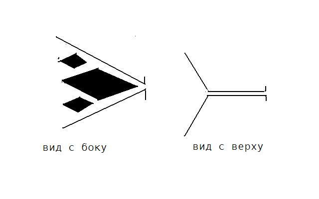

    Всем привет!!! Наверное идея бредовая, но когда увидел волновод в разрезе, то закралась идея... А что если попытаться смастерить из фанеры что-то подобное? Даже покрыть изнутри чем-то специальным. Вот ручкой набросал эскиз... Что скажут знатоки?

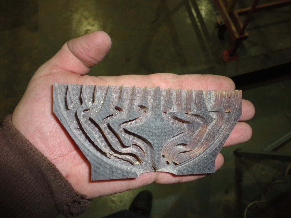

Название:	Амановый волно&#10.jpg
    Давно не заходил
    19.09.2006
    459
    По умолчанию Re: Возможно-ли в бытовых условиях изготовить вч волновод?
    есть и такие волноводы https://plus.google.com/photos/11326...15713752072177 (Моя разработка) Такой волновол в количестве 2 шт человеку обошлись 10т.р. (для тех кто не понимает цену - это неделя работы от начала проектирования до реализации + эксклюзивность). Показали себя очень хорошо, на уровне волноводов эль, но в полтора раза компактнее по глубине. Такие как показал Айдер компактные волноводы будут стоить 2500 руб за штуку, на фото волновод ещё вырезанный на чпу из смолы, стиль турбо, но глубина 65мм. Сейчас на 3D принтере возможно печатать и более мелкие детали.
    КПД такого волновода будет очень низким и в эскизе есть ошибка, из-за которой возникнет сильная неравномерность звукового поля вдоль щели
    Amano,
    Миша, я просто так набросал как принцип... А вообще всякие нюансы я ещё не постиг, просто хотел спросить или возможно что-то подобное сваять... Поэтому и обратился к знатокам.
    А какие ошибки? Почему возникнет неравномерность? И куда делся эскиз?
    PavelP,
    Вот перезалил художества...
