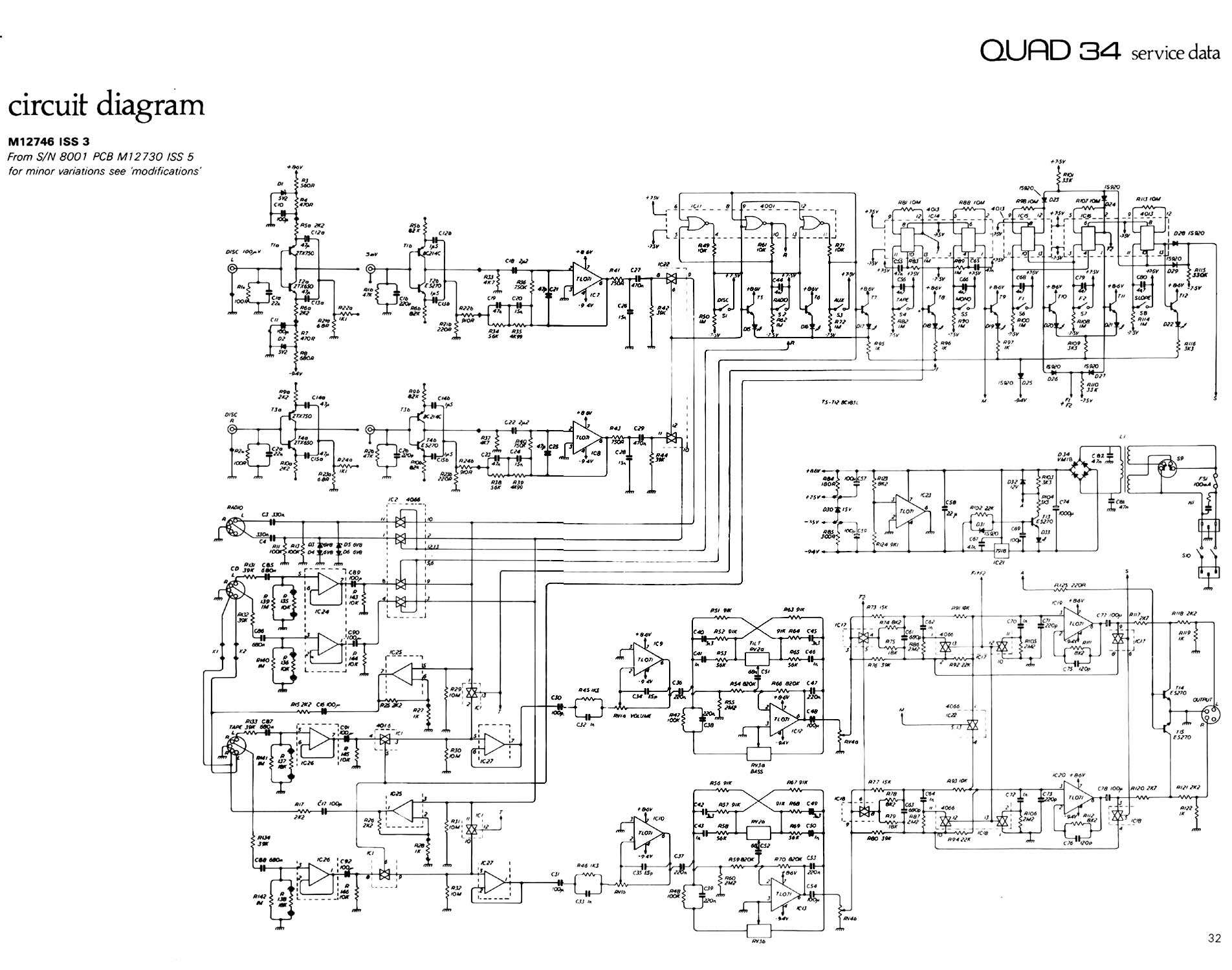

    Здравствуйте!
    ! Я чайник, так что прошу не очень сурово.
    На данный момент в моей аудиосистеме только один источник - сетевой проигрыватель. К винилу и CD возвращаться не планирую. В ходе перебора аудиокомпонентов остановился на связке пред Quad 34 и мощник Quad 306. Вопросы касаются предусилителя.
    Сервисная инструкция здесь:
    http://www.meridian-audio.info/publi...%5B1582%5D.pdf
    Схема:
    http://www.geocities.ws/pa_schematics/quad-34.jpg
    Информация:
    http://kenrockwell.com/audio/quad/34-preamplifier.htm
    Собственно вот, два пути:
    1. На eBay предлагаются Kit-наборы для апгрэйда данного предусилителя в плане замены электролитических конденсаторов на свежие и операционных усилителей на современные.
    Конденсаторы внутри предусилителя фирмы Waycom - оригинальные 80-х годов, не менялись. Следов вспучивания не наблюдается. Звуковых артефактов тоже не наблюдается. Может и не трогать, чтобы не навредить?
    Микросхемы TL071 предлагается заменить на OPA134, а TL072 предлагается заменить на OPA2134. Что ждать от такой замены?
    Стоит ли лезть в работающий без особых нареканий предусилитель с целью получить возможно некое более качественное звучание или оставить всё как есть и направить энергию в более полезное русло?
    2. Источник у меня всего один, соответсвенно использую только один вход CD, а остальные - RADIO, DISC и TAPE не пригождаются. Басс-лифтом и прочими тонкомпенсациями я не пользуюсь. К тому же сам пред создавался в первую очередь для винила, то так же посещает мысль заменить его на пассивный предусилитель, но тут нужен совет - а можно ли? Или между источником и Quad 306 обязан быть согласующий "буфер"?
    Схема 306-го: http://www.4tubes.com/SCHEMATICS/BY-...en/Quad306.jpg
    В общем, одни вопросы и порывы. Буду очень признателен, если кто-нибудь из форумчан уделит время моей проблеме и даст совет! Спасибо.

    второй путь лучший.
    а вот тут нужна схема выхода источника.

    что бы понять, нужен пред или нет, лучше посмотреть схему усилителя, а не источника.
    скорее всего, пред не нужен будет вообще. т.к по схеме Quad 303, что есть в инете - входное у него высокое ~220кОм
    лучше собрать совершенно пассивный пред - коробочку в которой установлен регулятор громкости.
    подойдет любой переменный сдвоенный для аудио с номиналом 100кОм.... 10кОм. Если РГ большой, то можно просто еще и вход зашунтировать резиком 2-3кОм
    схема же есть в первом посте.
    посмотрите внимательно - не 220кОм а 22кОм.
    поэтому нужна схема источника - справится ли он с какой нагрузкой - ?

    22кОм, должно быть предостаточно для сетевого плеера. В современных плеерах порядка 200-500Ом выходное, не более.
    + регулятор громкости 50 - 5кОм.
    - звук конечно будет, но какой ?...
