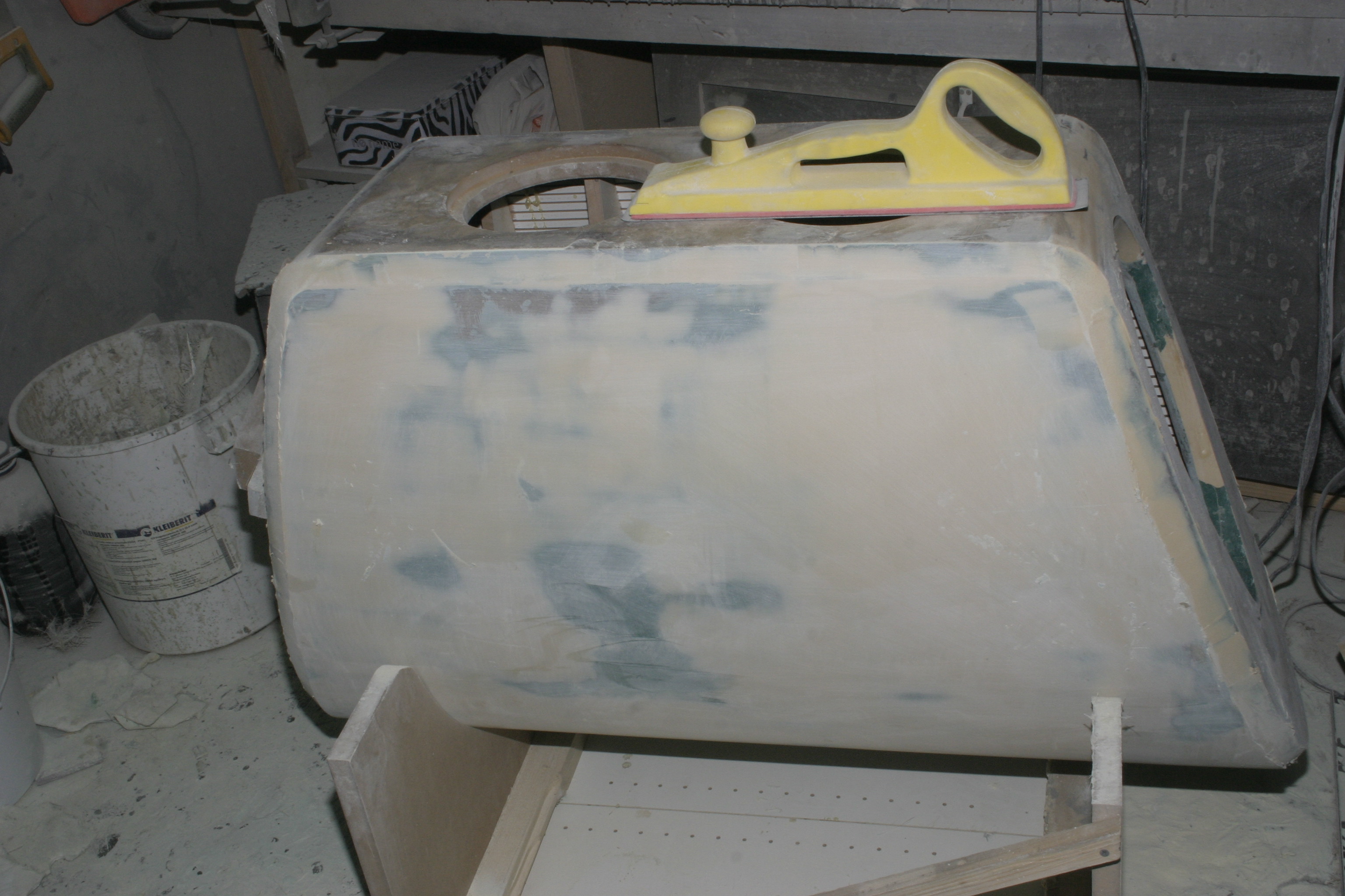

    Набирается болван из кругов МДФ, склеивается, обрабатывается на токарном станке, покрывается полиэфиров смолой и вышкуривается

    После всех операций получается матрица для формования наружной формы

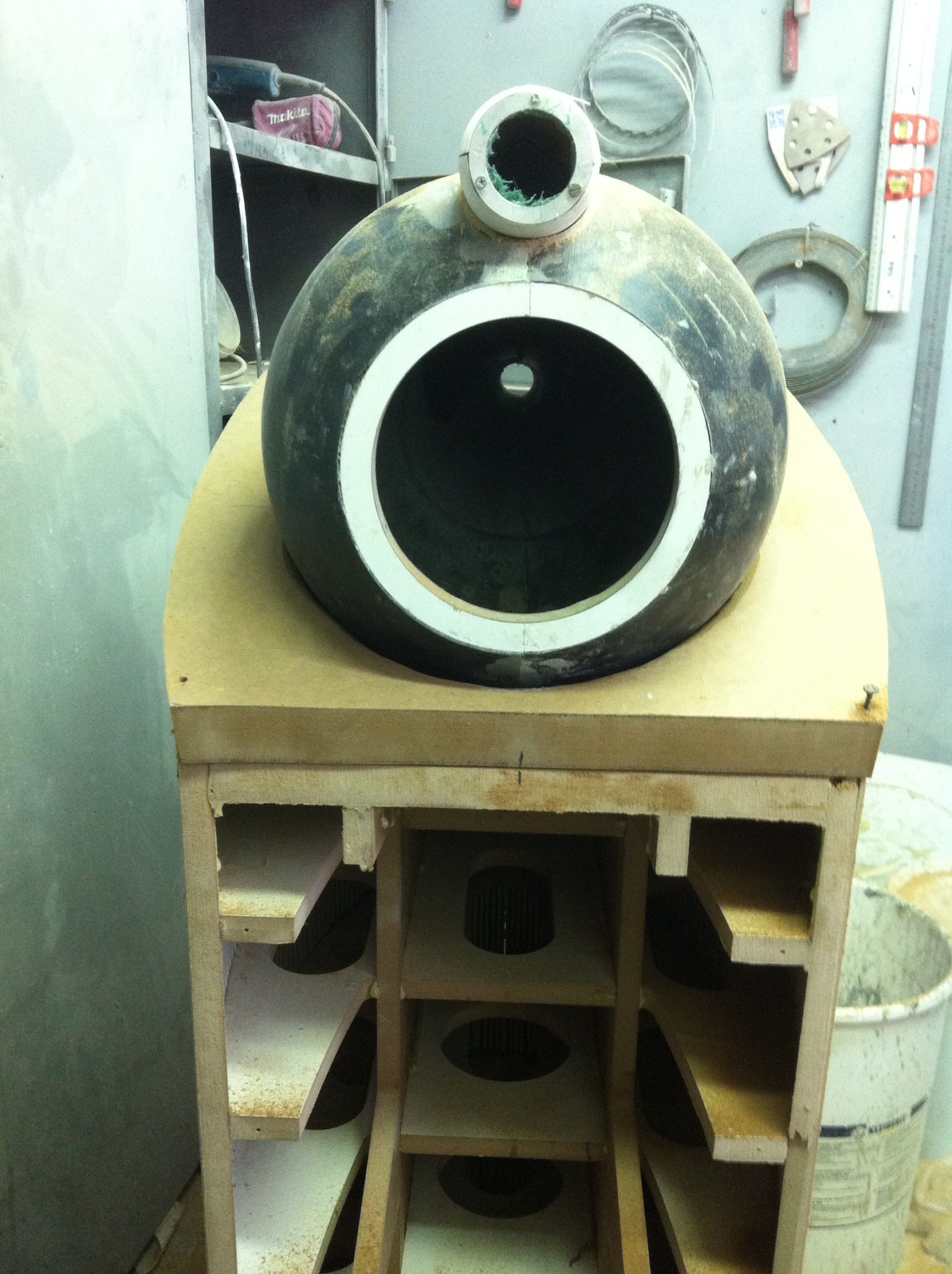

    Внутренние части имеют форму шара и обратного рупора. Эллиптическая накладка на магнит дина отправляет отраженные волны в рупор

    А какие головки Вы будете туда ставить? Как у родных или что-то другое?
    По умолчанию Re: Копирование B&W Наутилус
    Фокал KRX и Morel SW8
    в таких сложных корпусах тяжело объемы просчитать.
    Завсегдатай Аватар для Nitro
    02.11.2006
    г.Ростов-на-Дону
    2,864
    Не особо и сложно, апроксимация рулит.

    Какой клей использовался? Полиуретановый? Похоже на монтажную пену.
