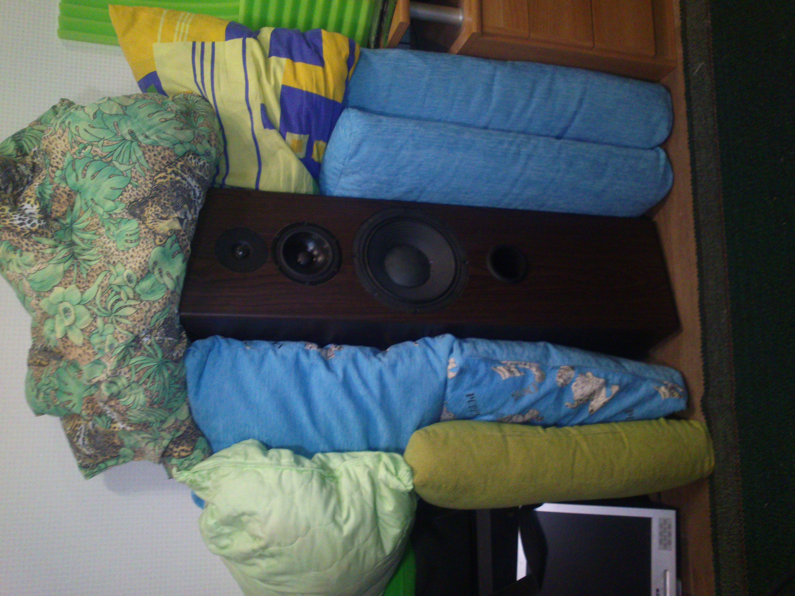

    Стена, вдоль которой стоят АС имеет свойство переотражать немного задержанную звуковую волну и как следствие вносить этим искажения на АЧХ.
    На низких частотах, звуковая волна почти так же распространяется за колонку как и вперёд. Получается, она огибает корпус АС, сталкивается со стеной, отражается и летит уже вперёд, интерферируя с прямым звуком.
    Попробовал за колонку и сбоку повесить одеяло - помогло (зелёный график)
    Тогда собрал все пуфики и подушки по дому и усилил подавление - стало ещё лучше (синий график)
    Чёрный график - без подушек, только голая стена (гипсокартон)
    PS: на кривую АЧХ в районе СЧ не смотреть - проект в неудачной стадии разработки раздела СЧ/ВЧ

    mAxSpace, опыт интересный. Я тоже наблюдал подобные изменения на АЧХ и окраску на слух. При чем, если для монополя имеем всего одну прямую и одну отраженную волну, то для диполя - по две, всего 4, которые приходят к слушателю. Вообще каша получается. Ты что-то предлагаешь?

    mAxSpace, лабораторная работа- моды, пучности и узлы.
    Выводы: книжки не врут , интерференция (Gring )

    AS79, в #1 не мода, а отражение о фронтальной стены
