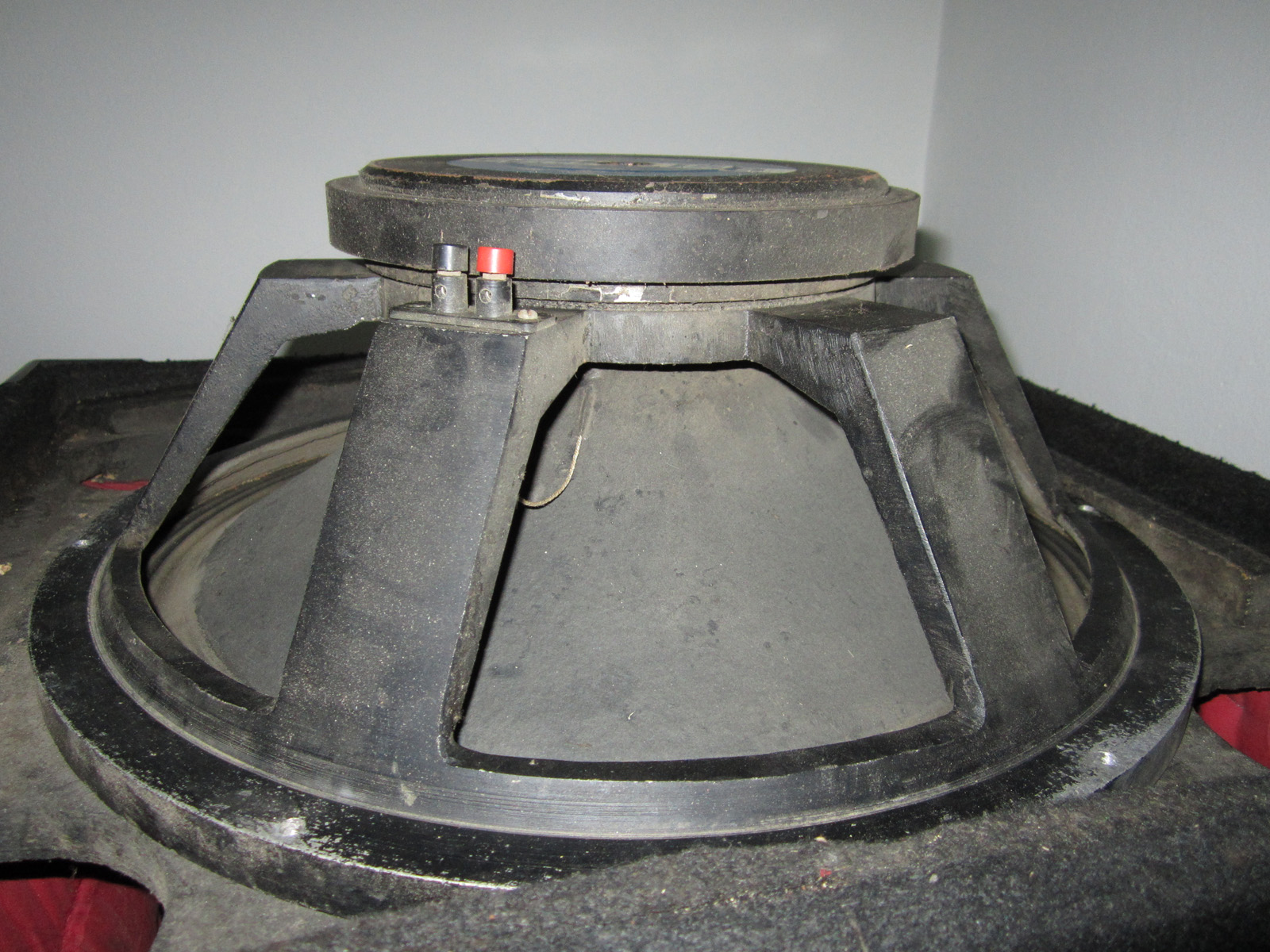

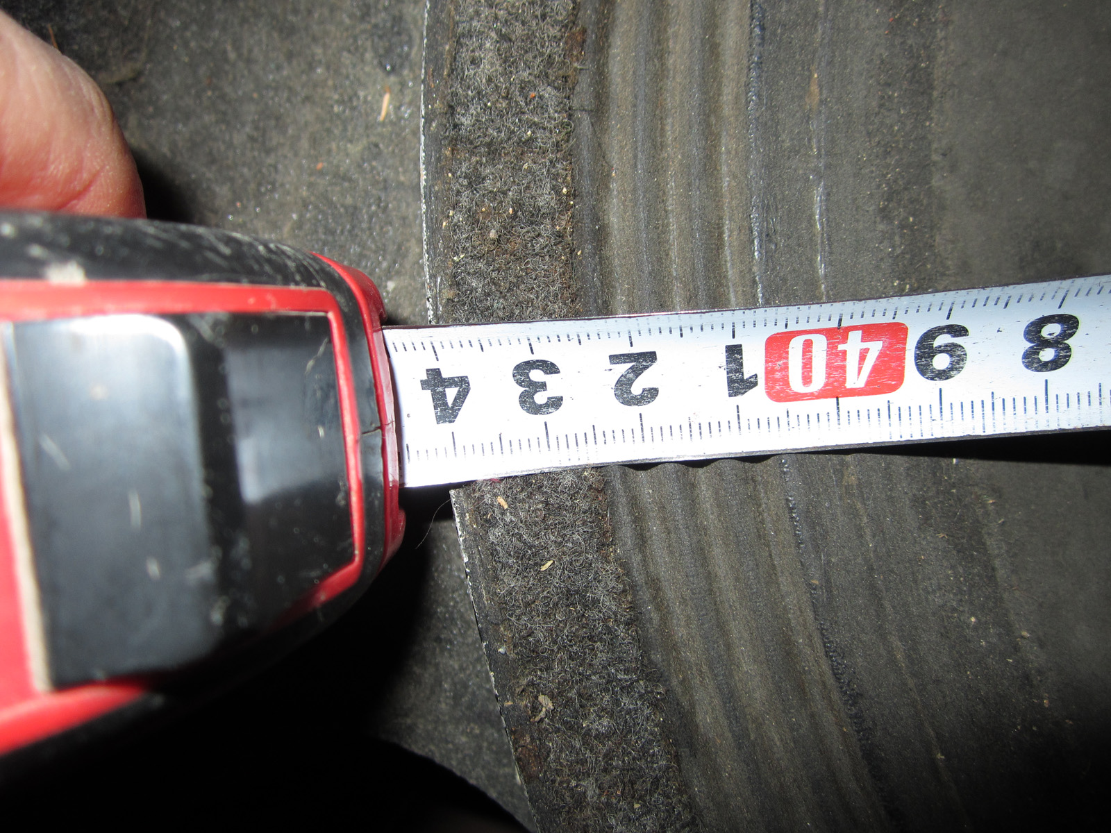

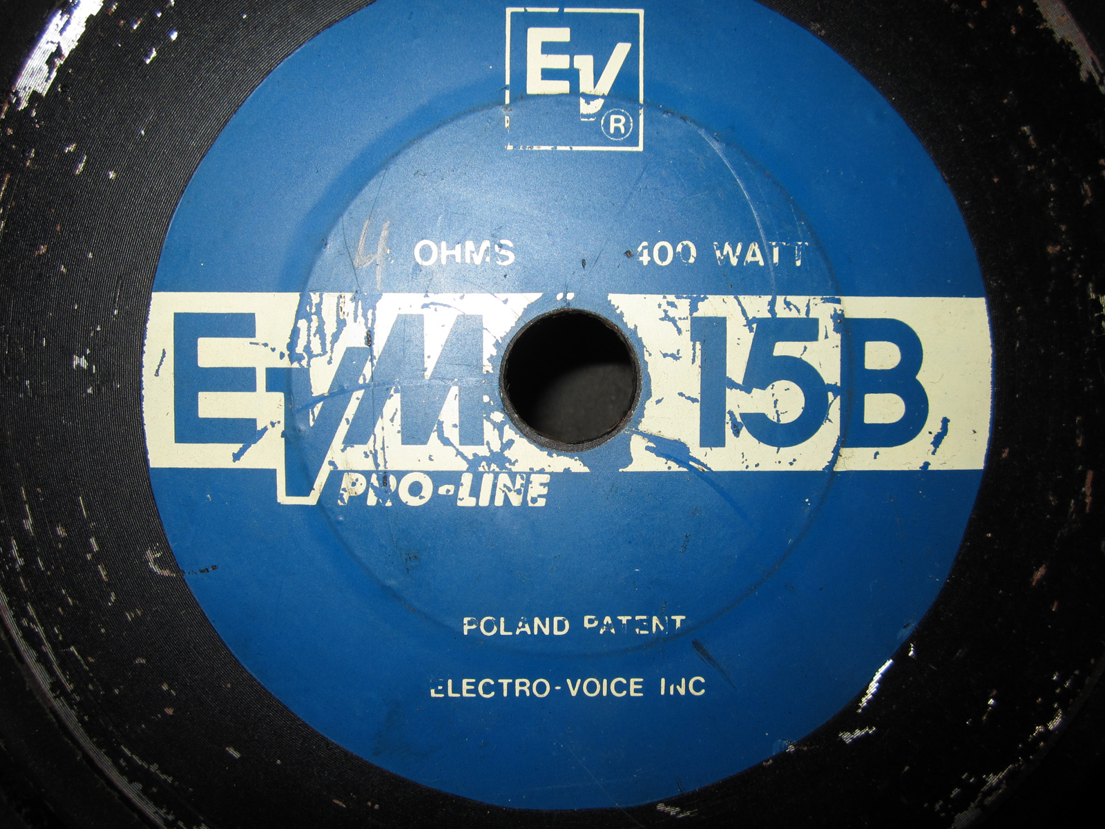

    Помогите опознать динамики из сабов, а может кто узнает своё художество. На наклейках надпись Electro Voice EVM 15B, ручкой написано 4 Ом, а в реале 18" и сопротивление на одном 2,7 Ом, на другом - 7,2. Что со всем этим делать? Перематывать и мерять параметры? Или сразу выбросить?

    Сколько бывало Электро войсов в ремонте, ни один не похож, возможно Ваш дин производства не известного кооператива, об этом говорит многое, тонковатый верхний фланец, на магнитной системе, дешевая (не порошковая) краска на раме, которая слетает от царапания ногтем. Да и диаметр звуковой катушки так не определишь, но я думаю что не больше чем 76мм.
    Насчет того, шо з нiмi робiть, то однозначно тот который два с лишним Ома, перематывать, он либо подпаленный, или на катушке витки затерлись и запараллелились.
    Если есть не плохой ремонтник, то отдать хай перематывает оба, шоб одинаковые были.
    А так работать будут, мощность порядка трех сот ватт, не больше.

    А вот маркировка на диффузоре говорит о том, что дифф фирменный.

    Просто самопальные сабы на разных динамиках. Они и на сабовые нисколько не похожи. Это скорее всего мидбасовики.

    так это и не сабы. Вы глубину портов посмотрите, это мидбасовая бубнилка-гуделка с конкретным горбом на 80 герцах.

    Мужики, да вы что, это же очень старый динамик ElectroVoice EVM15B, вот техническая документация по нему

    скорее всего наклейка. у топик стартера указан калибр 18" не смотря на маркировку. а ElectroVoice EVM15B отличный динамик!
    хотя... может и магнит был переставлен с пятнахи.

    катуха 2,5" магнит чёт великоват для 18". А ящик маловат. Ничего не перепутали? Может всё-ж пятнаха?
    ---------- Сообщение добавлено 01.23 ---------- Предыдущее сообщение было 01.21 ----------
    А по поводу сопротивления - возможно так перемотали "мастера".

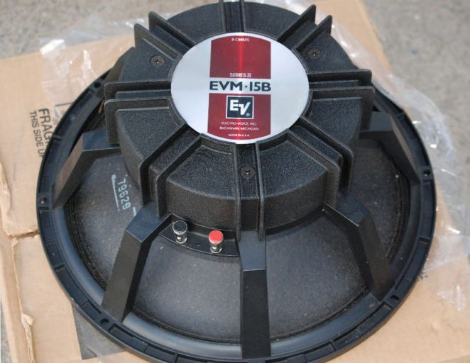

    Вот пятнашка Электро войс, серии EVM, модель 15B (Оригинал).
    А на фото у автора, "шляпа" полная а не EV.

    ну так на магните написано POLAND PATENT там краска, а не наклейка. Дины старые попадался лет 6 назад один такой, не думал тогда что это липа (правда он был 15")
    Да и в гугле вылезает несколько видов.

    На динамике наклейка с цифрой "15", в реале динамик 18".

    Тю, так а я за шо! Шо ни чего общего с Электро войсом, кроме как наклейка, нi чего нiмае.

    Возможно когда-то заказали целиком подвижку EV и вклеили в эту раму, которая кстати тоже может оказаться EV но другого, например более древнего динамика. А наклейку и напечатать можно.
