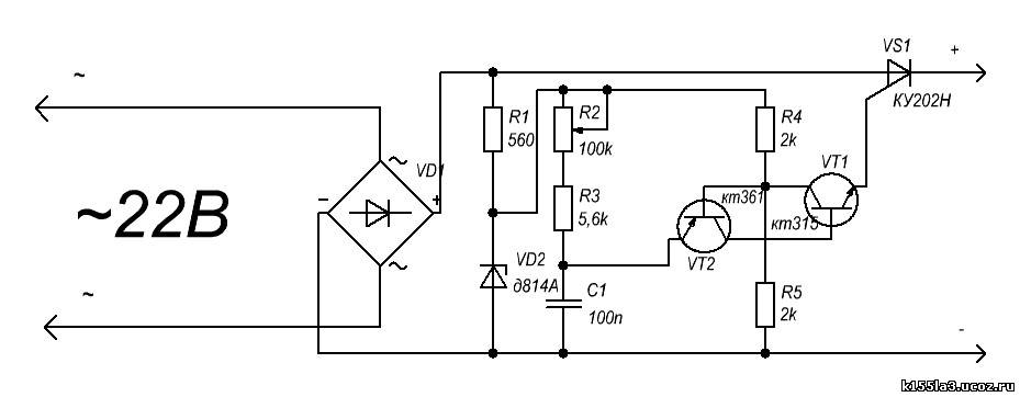

    По умолчанию не работает схема зарядного устройства
    скажите теоретически она должна работать?Нажмите на изображение для увеличения.

    По умолчанию Re: не работает схема зарядного устройства
    Что-то мне кажется, что тиристор должен стоять в минусовой цепи выхода, на его управлении должно быть положительное напряжение.
    ТС122 мощнее, тока управления может не хватить. Может и пойдёт. Надо пробовать.
    Вообще - схема должна работать. Хотя собственно величина тока ничем не задаётся, и зависит от напряжения питания и величины сопротивления трансформатора и проводов. Сам прибор будет потреблять хорошие импульсы тока от сети.

    Вредительская схема однозначно, простым способом не лечится.
    Такой извращенный (недо)компаратор на транзисторах -это нечто.

    вообще то это аналог однопереходного транзистора, 2sc945 и 2sa733 - отлично ставятся
    сама схема наврана, нужно так
    http://radiolub.ru/uploads/2012pic/rz_19.JPG
    питание для зарядки - по месту (те 22в, например), номинал R6 (задает ток через стабилитрон, типично 5-10мА) - так же исходя из питания

    Да я не об этом, а о генеримых помехах и о бедном аккумуляторе, если тиристор откроется раньше времени или навечно.

    На кой, извиняюсь, хер, регулировать тиристором выпрямленные 22 В?????????
    Раз уж трансформатор всё равно ставить и выпрямитель - так не проще взять полевик вроде 3205 и TL494 или подобный ШИМ? И сделать нормальное зарядное, с контролем тока и напряжения (у 494 два входа).
    А схемы подобные работают - чо бы и нет. Только придумывали их в те лохматые годы, когда транзисторов вроде современных мосфетов просто не было.

    автор темы! верную схему я нарисовал, свою подправь по той что я дал, твоя нерабочая!
    это всем:
    а почему тиристор? так нагрев всего этого и при 10ампер будет невысок
    конечно да, ныне взять комп бп и сделать зарядное с индикаторами (есть такие и тока, и напряжения - красиво, точно вполне и ничего делать не надо)

    симистор регулирует от (условно) 0 до 220в на первичке обычного сетевого транса, на выходе транса - сколько нужно (напр - 22в)
