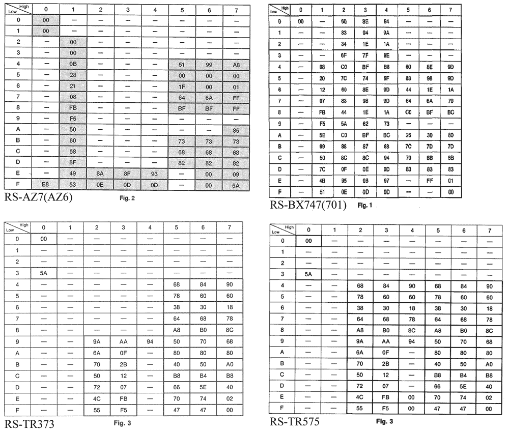

    Прошу знающих людей пояснить несоответствия в программировании EEPROM для сабжевой деки.
    С одной стороны, в сервисном мануале значение по адресу 7F указано как 5A, с другой, чуть выше, говорится о том, что значение по адресу 7F должно составлять 00. Причем для всех других дек technics, сервисные мануалы которых я смотрел, в карте EEPROM по адресу 7F приведено значение 00.
    Подскажите, что делать?

    По умолчанию Re: EEPROM Кассетной деки Technics RS-AZ6 (AZ7)
    ath93, Ну и что Вам не нравится? Выше описана примерная процедура чтения-записи, а в таблице - необходимые значения.
    Похоже, что текст процедуры записи просто взяли из сервис мануала от другой деки, а поправить забыли. Таблица правильная.
    Andrey67,
    easa,
    спасибо за ответы.
    Не сохраняет, если по адресу 7F прописать значение 5A. Только если 00 сохраняет. Т.е. таблица, получается, неверная...
    что случилось? иногда микросхема может выйти из строя и не запоминать. могу дамп с рабочей деки прислать. есть аз7
    Проблемы с калибровкой возникли. Проверил содержимое чипа, и обнаружил, что оно отличается от такового в мануале. Вот и не знаю...
    Не мешало бы проверить работоспособность чипа памяти. Имеется ввиду тест ячеек...

    Старый знакомый Аватар для easa
    18.02.2012
    709
    Цитата Сообщение от ath93 Посмотреть сообщение
    Подскажите, пожалуйста, как это можно сделать.
    Как обычно... Ничего сложного...
    Выпаять м/с IC502, вставить в панельку программатора, выбрать микросхему, и заполняя буфер программатора (Fill Buffer), записывать в м/с числа от 0 до FF, делая верификацию после каждой записи. У меня был случай, когда в одну из ячеек, не хотело записываться число 4 - все числа пишутся, а 4 ни в какую. Но такое - редкость. Обычно, просто не пишутся или не читаются какие нибудь ячейки целиком...
    А можно попробовать тупо заменить эту м/с, благо стоят они недорого. Такую точно врядли найдете, фирма Exel давно "съедена" Microchip - ом, но аналогов навалом.
    Вы напишите, какая конкретно микросхема памяти стоИт. Или, лучше её фото выложите.
    XLJ93C46
    Должно быть так :
    AZ7_NEW.rar
    Не знаю, какой у вас программатор, но т.к. м/c 16 бит, может потребоваться поменять местами MSB и LSB.
    М/с можно заменить на :
    Rohm BR93LC46F - полный аналог
    Microchip 93LC46X - 8 ножку желательно на + пит.
    Цитата Сообщение от Andrey67 Посмотреть сообщение
    ath93, А Вы из какого города-то? И не спешите пока ломать деку. Какие проблемы с калибровкой? Можете написать подробней?
    Здравствуйте, из Минска.
    Проблемы такие, что перестала вообще калибровать. Воспроизведение в норме, запись с нарушенным тональным балансом (понятно).
    Просмотрел содержимое eeprom, оно сильно отличается от того, что в сервисном мануале. Пробовал записать те значения, что в мануале, но если последняя ячейка имеет значение 5А, то сохранения не происходит...
    Вот тепер записал значения, как у spammer (спасибо ему), большую часть кассет теперь калибрует, кроме некоторых из 80-х.
    М.б. у вас есть информация по расшифровке значений eeprom, и как ими можно манипулировать для изменения параметров деки. Чисто из любопытства...
