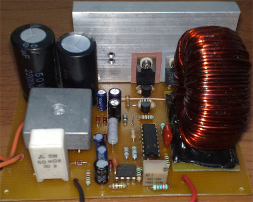

    Можно ли в качестве дросселя в схеме использовать без переделок подходящую по индуктивности вторичную обмотку выходного импульсного транса от компьютерного блока питания?

    Нет, поскольку там ферритовый магнитопровод собран без зазора и материал будет входить в насыщение.

    А чем это грозит, если стабилизатор будет работать зарядным устройством для автоаккульматоров с током 5-6 Ампер?

    Поскольку токи относительно не большие то только тем что будет грется дроссель, в худшем случае от этого может сгореть транзистор VT1.

    Из бп должен подойти дроссель групповой стабилизации, по крайней мере сердечник там подходящий, не будет насыщаться. Да и обмотку легко перемотать.

    Когда сердечник дросселя входит в насыщение, то магнитная проницаемость резко падает. Соответственно индуктивность у дросселя тоже падает (на несколько порядков). А чем это грозит - берем калькулятор и считаем.

    1.Как влияет значение номинала индуктивности в подобных схемах?
    2.Что будет, ежели вместо дросселя в 600 мкГн установить 50-100 мкГн?
    3.Может быть, стОит увеличить в 2 раза (до 100 кГц) частоту работы ШИМа?

    1. зачем повторять эту сложную (нескладную) схему, всего лишь импульсного стабилизатора. Что, проще схем нет?
    2. Если уж повторять то: разобрать транс от импульсника, вставить в зазоры прокладку и подобрать кол-во витков до получения нужной индуктивности - невыполнимо?
    3. повышать частоту генерации в 2 раза - это как раз тот случай когда провозиться с наладкой можно еще очень долго. (не понимая как вообще ЭТО работает)
    Мне схема представляется не очень сложной. Вначале сделал похожую схему на тиристоре, но банально не хватило напряжения на вторичке транса - зарядный ток не превышал 1.5 Ампера. (схемка внизу поста)
    Перематывать (да ещё с подбором!) импульсные трансы - в лом! Нет ни провода, ни возможности, ни желания. Двумя словами - НЕ ВЫПОЛНИМО!
    Как работает ШИМ на TL-ке - более-менее понятно, а, вот, с реализацией стаба на дросселе - ниякого опыта!

    Так, по каким-жеть правилам выбирается индуктивность дросселя, материал и сечение евоного сердечника?

    В дросселе накапливается энергия, а в резисторе нет

    Вот описание и вид дросселя для этой схемы -
    "Наиболее важным звеном в схеме является дроссель Др1. Так как в процессе работы происходит намагничивание магнитопровода постоянным током - из-за насыщения индуктивность его сильно зависит от протекающего тока. С целью уменьшения влияния подмагничивания на индуктивность, предпочтительней использовать альсиферовые магнитопроводы с малой магнитной проницаемостью, насыщение которых происходит при значительно больших магнитных полях, чем у ферритов. Если используется Ш- образный или П - образный магнитопровод, в местах сопряжения половинок необходимо установить текстолитовую прокладку толщиной около 1 мм. Можно использовать магнитопроводы от импульсных трансформаторов блоков питания телевизоров или строчных трансформаторов. Очень хорошо подходят броневые сердечники больших типоразмеров и стержневые сердечники с боковыми щёчками. С худшим результатом можно использовать кольцевые ферритовые или альсиферовые магнитопроводы диаметром не менее 40 мм. и толщиной 10 мм. - если кольцо удастся разрезать и соединить половинки с фиксированным зазором - это улучшит технические характеристики. Обмотку наматывают до полного заполнения окна магнитопровода проводом ПЭВ-2 1,5 мм или в два провода ПЭВ-2 1,0 мм ."

    Да, я пользуюсь именно этим напечатанным материалом. У меня, типа, нет возможности повторить авторский вариант изготовления дросселя. Есть запчасти от компьютеных "пауэр сапплаев" и... всё! Нужно, как в армии - решить проблему не имея должного инструментария!

    Выход 5А это немного. Все равно нужен медный обмоточный провод. "ПЭВ-2 1,5 мм или в два провода ПЭВ-2 1,0 мм .""
    Не получится использовать "готовый кусок" блока питания. Придется мотать…
    Это ж просто. Засовываем тран от блока в кипяток, прогреваем, и горяченьким разбираем - клей поддастся. Разматываем и т.д.

    Я давеча померил индуктивность одного из импульсных "компьютерных" трансов - индуктивность подходящая. Но, сердечник транса, естественно, без зазора. Может подойдёт, а?

    Конечно подойдет. 100 микросекунд проработает
    Готовых дросселей для степдауна навалом продается, но мы же не ищем легких путей!

    В том-то и писк чтобы не было активного сопротивления. Транзистор, открываясь, должен (брякать) подавать импульс в ненасыщенный дроссель (в пустоту), а когда закроется, накопленная энергия пойдет в нагрузку. Соответственно, чем дольше транзистор открыт тем больше накопит дроссель. А если дроссель насытился то в нагрузку пойдет прямой ток. А кпд кончится. Здесь дроссель главный (ну почти).
