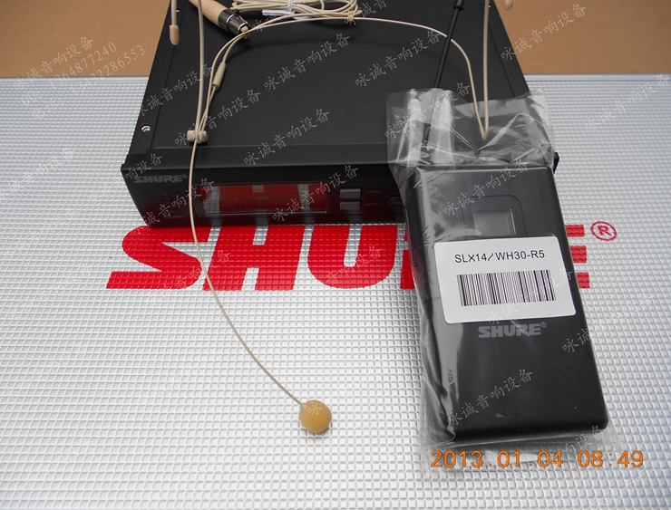

    Появилась необходимость в головной гарнитуре. Сунулся искать, и вообще запутался. На одну и ту же модель, совершенно разные фото. Требования: максимально удобная, качественный звук. Вот на фото, что за модель? Интересуют только гарнитуры Shure, другие не предлагайте сразу говорю. Посоветуйте пожалуйста кто сталкивался в работе.

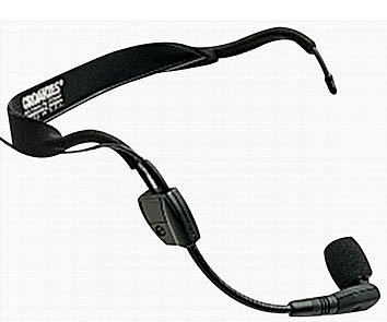

    для работы на открытых площадках, для ведущего. Спасибо за развёрнутый ответ, у китайцев в ручных бетах есть корректор в самом капсюле, и компандер в самой радиосистеме стоит - всё как у оригинала. По поводу корректора АЧХ в головной гарнитуре, не понимаю где она может быть там..
    А с WH30 PG30 шур не приходилось сталкиваться? Как они?
