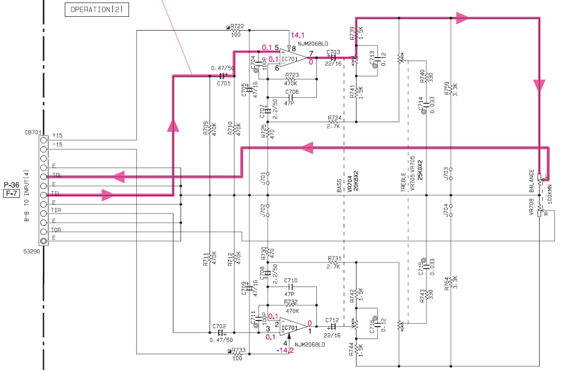

    Всем привет. Нужна Ваша помощь знатоки!!! Прикупил себе б\у ресивер ямаха rx-v395rds ну и естественно полез копаться в потрохах и вот решил обратить свой взор на ненавистный всеми (по заслугам) регулятор тембра. Где то видел испытания этого ресивера и там очень хорошо было видно насколько сильно ухудшает шумовые характеристики в целом усилителя.
    Я не понимаю для чего нужно было делать такой огромный коэффициент усиления ??? на схеме резисторы R723,R725 обратной связи операционного усилителя IC701. получается коэффициент усиления 1000 !!! Вместе с полезным сигналом там же усиливаются и шумы. Поясните пожалуйста для чего такое было наделано и не в этом ли кроется вся пролема темброблока ? Вроде больше ничего криминального в схеме не вижу. Ну разве что электролиты по входу - их номинал какой то странный... Нажмите на изображение для увеличения.

    Может предложите какой нибудь вариант решения проблем в данном темброблоке. Просто его наличие очень желательно. Так как источником звука будет CD проигрыватель.

    В этой схеме в цепь обратной связи включен темброблок и такой высокий К.У. здесь быть не может. А зачем для CD-шника темброблок?

    А если сделать регулятор вне цепи ОС ? Для чего темброблок впихнули в цепь ОС ? Насколько я помню для норм работы такого регулятора надо чтобы предидущий каскад имел низкое выходное сопротивления а последующий высокое. Вроде бы с этим нет никаких проблем. Выход ОУ имеет низкое сопротивления а входное сопротивление последующего каскада высокое.

    Так видно или слышно, как темброблок увеличивает шум? Обойдите его, благо это легко сделать и послушайте без него.

    [quote="myrci;1986594"]А если сделать регулятор вне цепи ОС[/quote
    Регуляторы тембра в цепи обратной связи имеют другие характеристики регулирования
    и, по моему мнению, звук, при частотной характеристике отличной от линейной, более приятный.
    Нет, потому как Ку по переменному току задаётся в основном цепями регулировки тембра, их сопротивление гораздо ниже и включены они параллельно). А R723 это 100% ООС по постоянному току для поддержания режима ОУ ну и ещё на случай потери контакта в регуляторах что бы не произошёл разрыв цепи ООС.
