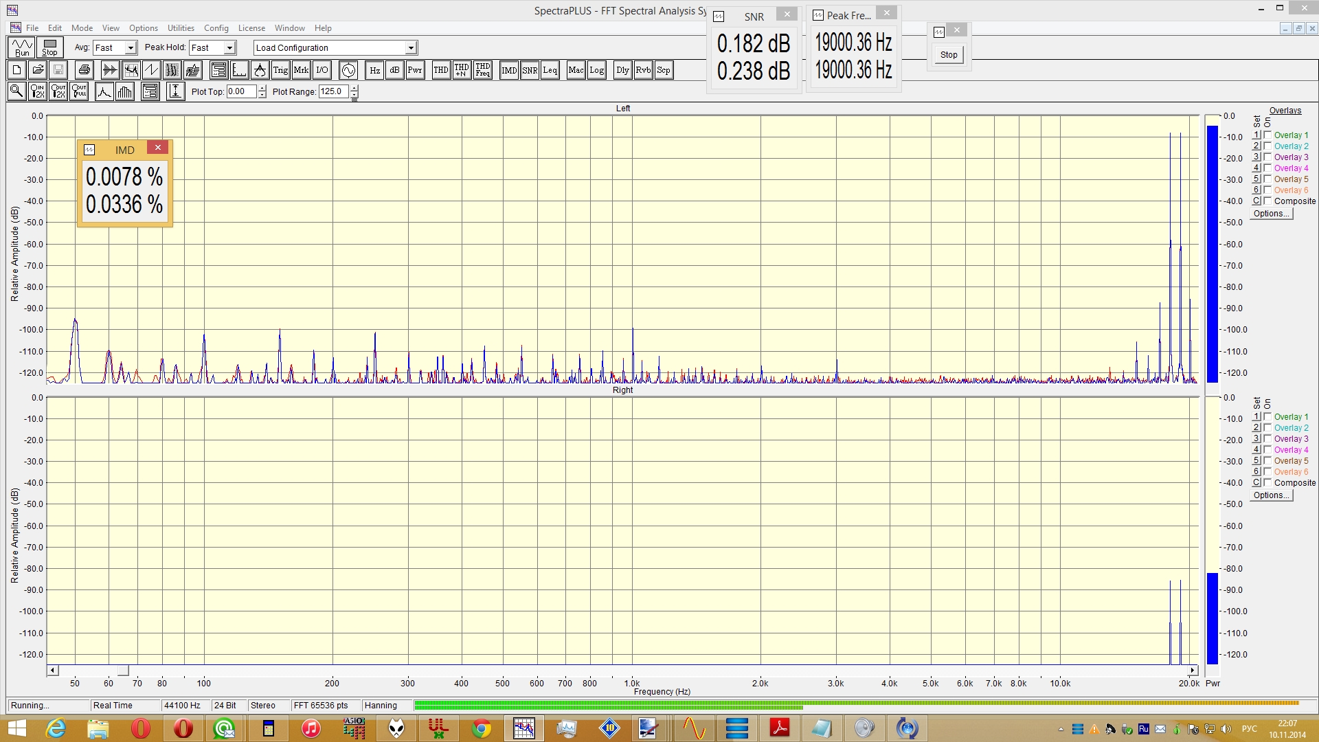

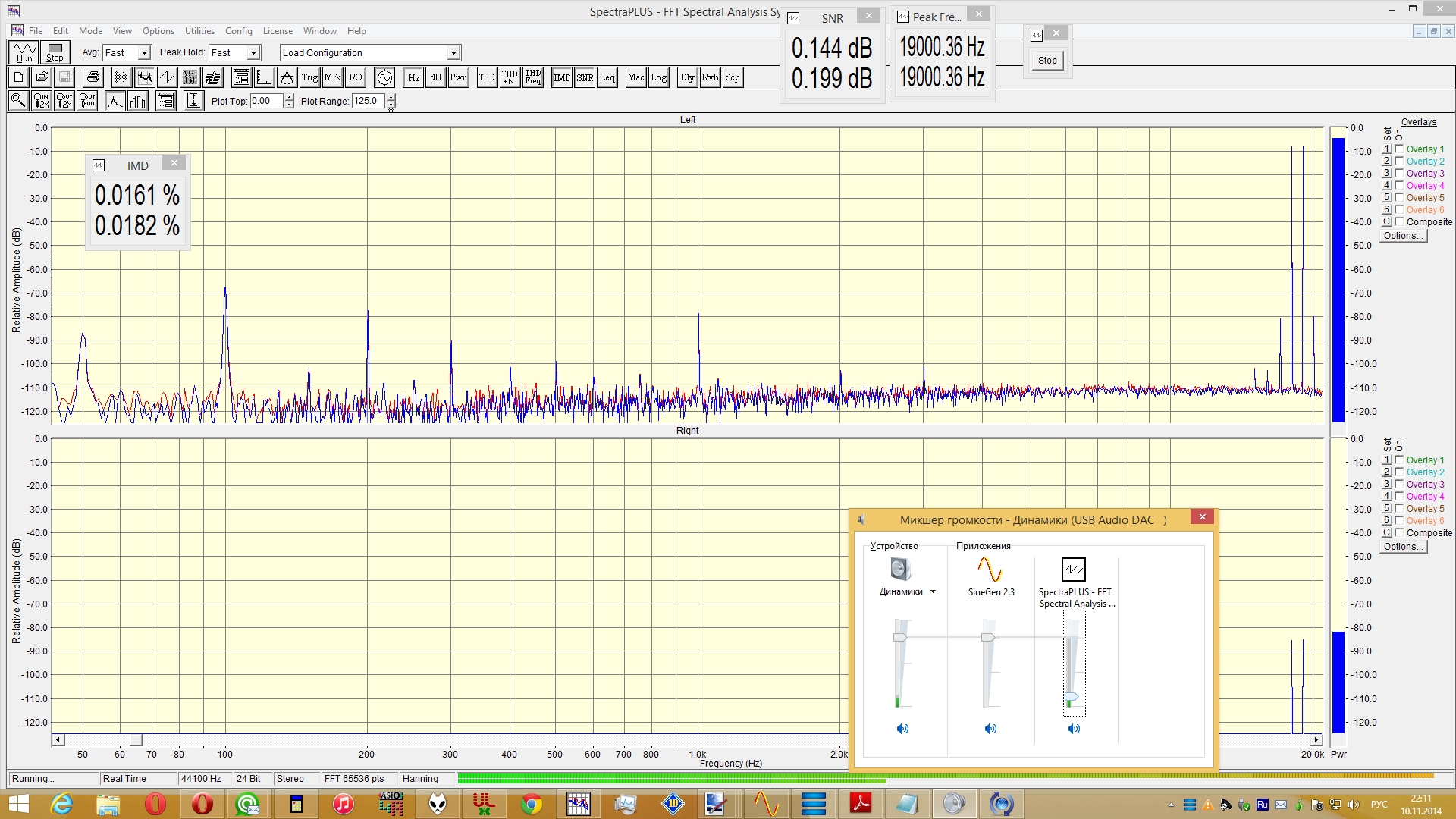

    Собственно, ковыряю сейчас этот усь. Читал ветку о нём на паяльнике, пишут, мол у него какие-то дикие искажения... Послушал оригинал, правда один канал- есть конечно не много грязьки, но совсем немного и в целом по звуку - неплохо. Слушал именно оригинал без рекапа. В другом канале сделал полный рекап, добавил пленку и эл.литы в питание ВК, ОУ заменил на AD845, пересчитал стабы под него и зашунтировал стабилитроны пленкой 0.1мк, ввёл ОООС (на вход ОУ) около 3дб, подраспустил коррекцию. Вобщем после таких небольших изменений заиграл он вообще очень хорошо. Сегодня доделаю второй канал, отслушаю в стерео. Но тему я завёл про то, что каких-то зверских искажений нет и в стоке. Мерил ИМД, потому как в ТХД всё очень хорошо, что в стоке, что после доработки- что-то около 0.003% мерил при U на выходе 40в p-p, нагрузка 4.2 Ом.
    Картинки- 1 после доработки, 2 -до.
