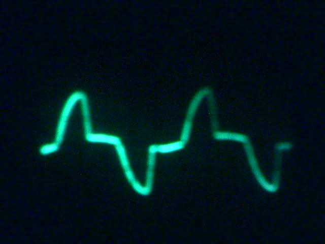

    Посмотрел ещё вашу pdf с токами хх. У меня форма тока такая же, как на первых картинках для двух сердечников (т. е. треугольная).
    13,070
    По умолчанию Re: Потери в трансформаторе и смысл жизни
    Почему же она треугольная? Это не слишком искаженный синус. Пичок (заострение) сверху обусловлен искажениями формы напряжения сетевого синуса. У него верхушка уплощена, а ток на этом уплощении больше. Картинка насыщения далее, по мере уменьшения витков/вольт, вплоть до резких пиков тока на вершине синусоиды.

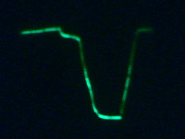

    По крайней мере наиболее близкая к вашей.
    См. вложение, плюс ещё напряжение на диодах прилагается (стоят КД2994А). Может подскажете, никак нельзя избавиться от выбросов? Или только Шоттки? Выбросы появляются, как только подключаешь диоды.

    Да, _2042 - это с подключенным выпрямителем на хх, без него на первичке то же самое, но без выбросов. И еще ток в первичке под нагрузкой 50Вт.

    Насыщения у тебя нет. Если было бы, то среагировал бы монитор. От нагрузки на трансформатор насыщение не появляется. То, что ты используешь обмотки раздельно - это и есть ошибка. Нагрузка, в каждый конкретный момент, идет несимметрично и выпрявитель перекашивает. Так что перематывай вторичку. Если добавить к первиче витков, то рассеяние уменьшится и сердечник будет греться меньше, но уменьшится КПД и больше будет греться медь и выходное сопротивление будет больше.
