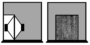

    То есть лучше не заморачиваться с 3х-4х полосными ас, а сделать как и планировал ранее маленькую 2х полоску. А из АСА маленький сабик ( комната 15 кв.м.
    Кстати подскажите пожалуйста как правельно называется акустич. оформление как на картинке. Изобарик? С учётом что головки включены паралельно. Получается что 2 динамика работают как один. В инете встречал что Neat используют такое оформление. И правда то что объём такого оформления равен половине эквивалентного одного динамика.

    На первой фотке пищик XT25? Почему его не хочешь, он явно поинтереснее MDT-20...
    Что касается конфига сабика. Да это изобарик, но лучше мордами их скрутить это и проще и в плане снижения четных гармоник лучше. Например вот так
    А если максимальная компактность не очень нужна, то тогда интереснее сделать пуш-пульную схему.

    Спасибо за совет и за ссылки. ХТ25TG 30-04 оставил до лучших времён. То на чём сейчас начну собирать досталось почти на халяву МБ - даром, ВЧ - 1400 руб. пара. Поэтому на этом буду набираться опыта. А когда наберусь хочу повторить вот это http://www.troelsgravesen.dk/PL18XT.htm
